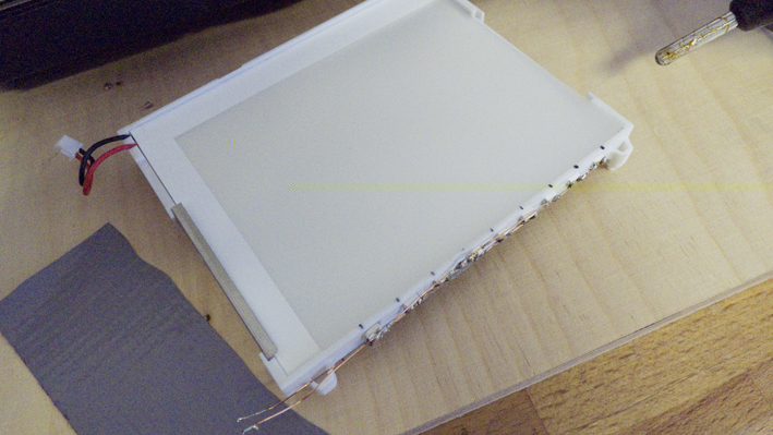

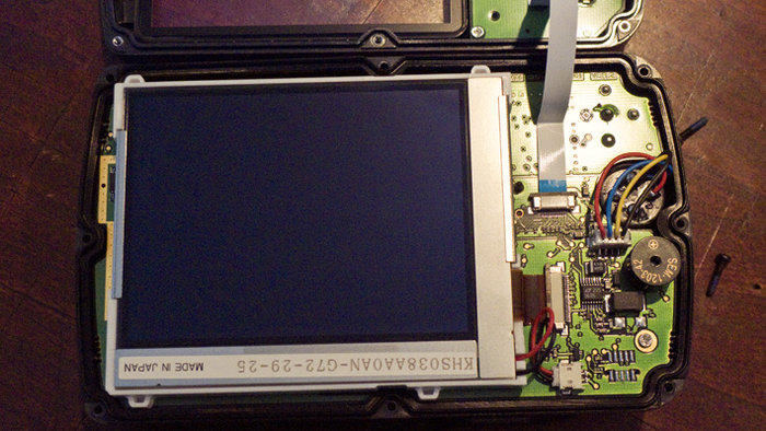

Ich habs jetzt mal auseinander gebaut und sehe folgendes:
Unter dem Display, welches in einer weissen Kunststoffwanne liegt, befinden sich 3 Streufolien und darunter eine Plexifläche die das Licht wohl gleichmässig verteilt. Am unteren und am rechten Rand sind eine Reihe von LEDs angebracht.
Frage:
Kann ich die LEDs durch etwas heller austauschen? Woran erkenne ich, welche verbaut sind? Oder ist es sinnvoll eine neue Fläche zu bauen, also ohne die Plexischeibe einfach eine Art Teppich von LEDs unter das Display zu basteln? Verträgt die Platine eine evtl. höhere Leistungsaufnahme?
Ich hab 2,5 mm in der Höhe Platz. Das Display ist übrigens ca. 70x90 mm.

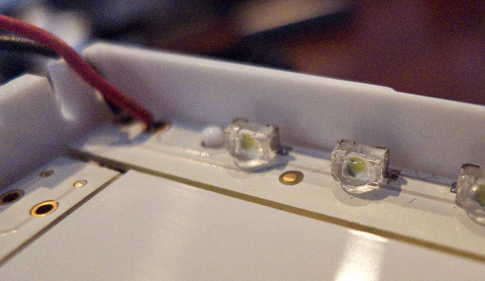

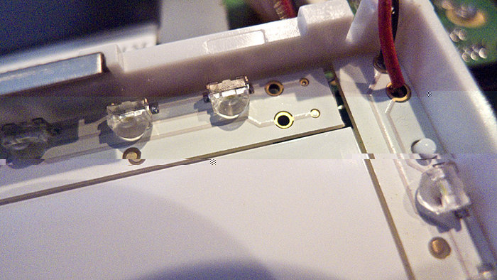

So ich habs noch mal aufgemacht. Also es sind 6 LEDS auf der rechten und 9 LEDS an der unteren Seite liegend verlötet. Das ganze sieht eher recht simpel aus, aber natürlich muss man so fein löten können...
Die LED Masse sind ca. Grundfläche 3 x 1,7 mm und mit der halbrunden Kalotte ca. 3 mm hoch, bzw. breit da sie ja liegend angebracht sind.
Anbei ein paar Bilder, ich hoffe man kann was erkennen. Ich müsste doch nur zwei neue Streifen Platine mit helleren LEDs einsetzen, oder?

Die Spannung kannst Du an den Nieten der Platine messen. Entweder am am roten und schwarzen Kabel oder an den beiden auf der der anderen Platine (auch gemischt, wenn das einfacher ist).
Die LED´s sind in 3er-Reihen geschaltet.
Wie hoch sind die Seitenwände hinter den LED´s?

Auf die 3er-Reihen schließe ich aufgrund der Leiterbahnen zu den LED´s im 3. Bild.
Könntest Du die Spannung an den angegebenen Punkten mal messen, möglicht LED´s volle Helligkeit und LED´s gedimmt, sowie ein Foto vom Bereich des Steckers auf der Platine (letztes Foto unten rechte Seite) mit den Bauteilen dort hier einstellen?

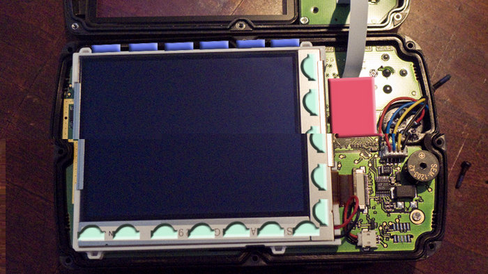

Auf dem Bild hab ich mal schematisch die vorhandenen LEDs eingezeichnet (Türkis und zu groß) Jetzt könnte ich oben in diese weisse Wanne in der das Display liegt, kleine Löcher Bohren und LEDs einkleben. Von aussen verlöten und die Kabel zu einem Spannungswandler (rot) legen. Von da gehts direkt daneben zur 10V Anschlusssteckdose. Da die Plexistreuscheibe oben gerade geschnitten ist, also nicht diese halbrunden Ausschnitte für die vorhandenen LEDs hat, sollte das doch einiges an Zusatzlicht bringen, oder? Und ich greife nicht in vorhandene Elektronik ein.
Ok, ich kann es so nicht heller oder dunkler regeln, zumindest nicht die neuen zusätzlichen LEDs, aber ich denke das stört nicht. Den Spannungswandler würde ich gerne mit im Gehäuse einbauen, dann hab ich keine undichten Stellen nach aussen.
Wird der Spannungswandler sehr heiss? Könnte das ein Problem werden? Ich dacht da an ein Universalteil wie Lm317
