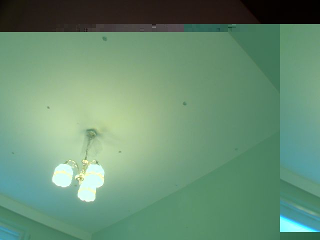

Hier das Schlafzimmer mit der noch alten Lampe: (Im Umbau momentan :oops:)

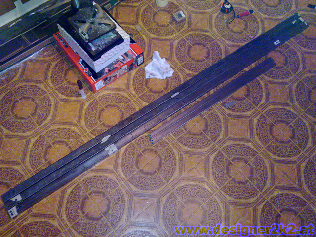

Und das Baumaterial:

die kommt zusammen mit den passenden Nachttischlampen in den Keller, für solche Lampen fühle ich mich zu jung :wink:

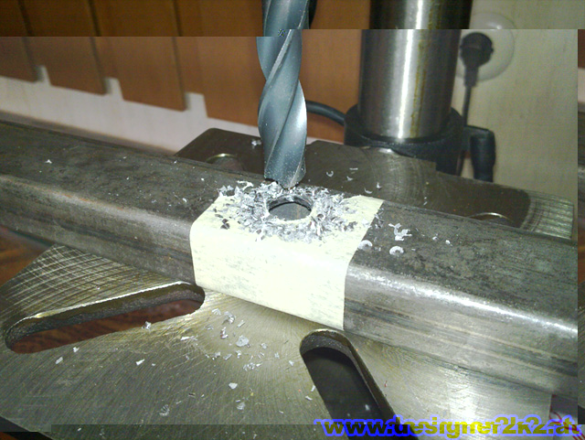

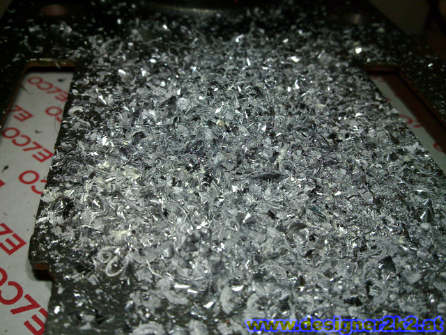

die Stahlträger wurden gebohrt und die ganzen Gewinde für die LEdsgeschnitten
und bissl Späne gibts auch :D

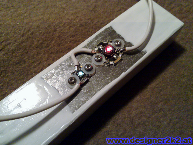

da ich sicher gehen will das die Leds ausreichend gekühlt werden, hab ich 2 auf ein kleines Stück vom Profil geschraubt:
bei 350mA fließen gemessene 2W in die beiden Leds, nach 3 Stunden erwärmt sich das Profil zwischen den Leds auf gerade mal 10°C über Raumtemperatur. Das sollte einwandfrei funktionieren :)
Die Leds werden mit Wärmeleitpaste und jeweils 2 M3 Schrauben und Plastikbeilagscheiben direkt aufs Metall geschraubt, damit kann ich sie später im Bedarfsfall einfacher wechseln :)

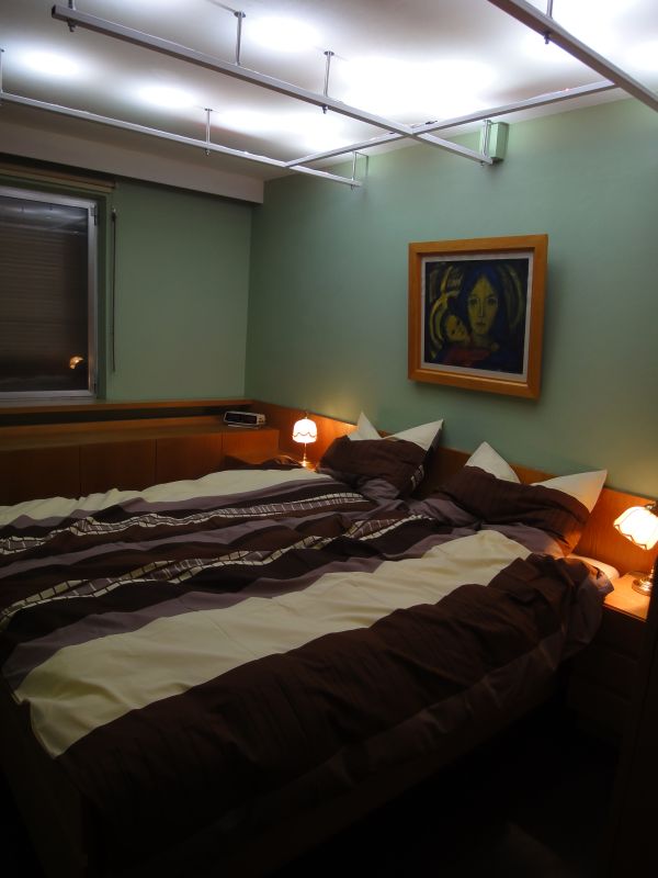

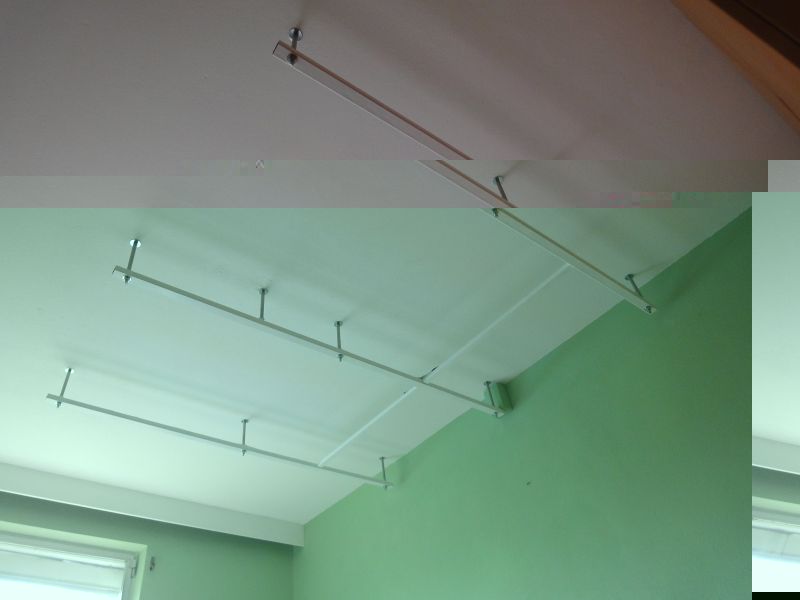

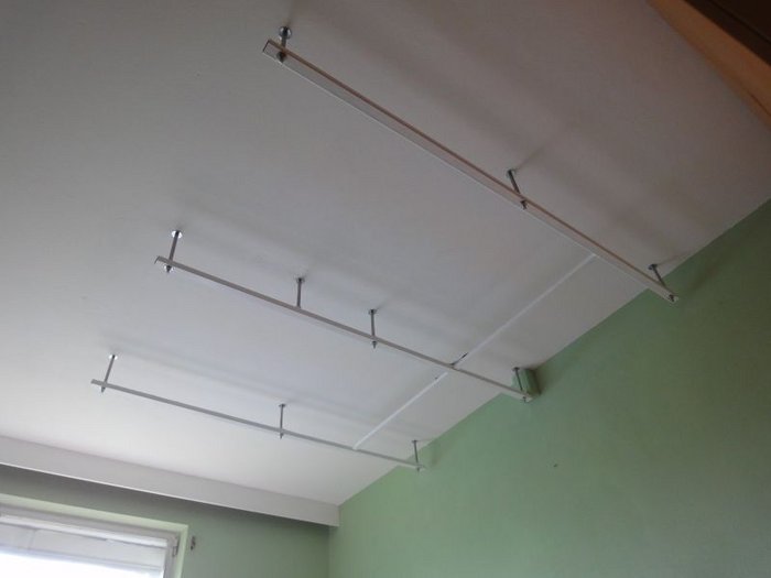

Mi, 12.05.10, 13:12
Ja gibts, seit heute läuft sie endlich!!!
Der Rest vom Schlafzimmer schaut noch aus wie S** aber der Teil ist abgeschlossen :D
Sobalts sauber ist gibts ein Bild vom ganzen Zimmer, ist aber vorab schon zu sagen ein sehr weiches Licht, man wirft sogut wie keinen Schatten!
jn1480
Beiträge: 197
Registriert: So, 14.09.08, 10:47
Mi, 12.05.10, 16:42
Die vielen Stangen an der Decke .....
Sieht eher aus wie eine Räucherkammer!? :?
Da könnte man vieles dranhängen!
Mi, 12.05.10, 18:40
Schon ein etwas ausgefallenes Lampendesign, ich finde es gewöhnungsbedürftig.
Aber Funktionalität ist auf jeden Fall gegeben, wie man sieht.
Und sauber gearbeitet wurde auch, gibts also auch Sterne :wink:

Do, 13.05.10, 02:27
Liegt das an meinem Monitor oder sind an der Lampe nur die weißen Leds an?
Das Rot sehe ich irgendwie nicht.
Und so richtig dunkel war es draußen wohl auch noch nicht. Der Effekt dürfte dann um einiges intensiver sein.
In die Zwischenräume (zwischen den Profilen) könnte man mit etwas Abstand noch Spiegel einbauen.
Sieht aber gut aus, obwohl sehr gewöhnungsbedürftig.

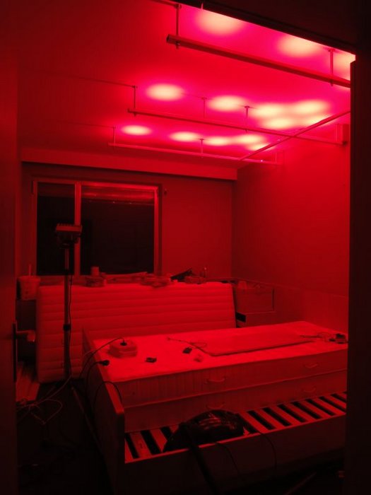

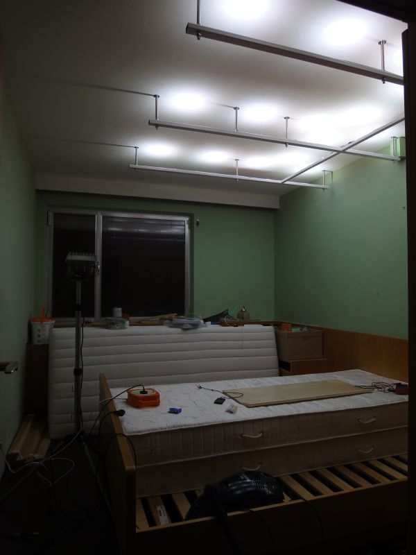

Rot ist an, aber nur sehr wenig (es sind Dimmer für beide Farben verbaut), da brauchts nit viel um den Weißen bissl Wärme zu geben :)

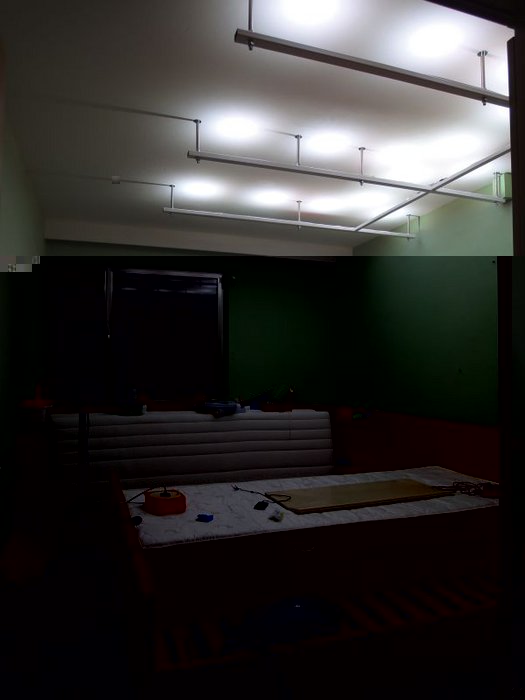

Mal Bilder im Dunkeln (Rest ist noch im Umbau...)
Und nur mit Rot:
Wirkt auf den Bildern dunkler als es ist, aber für zb die Küche oder Badezimmer wär es zu wenig.

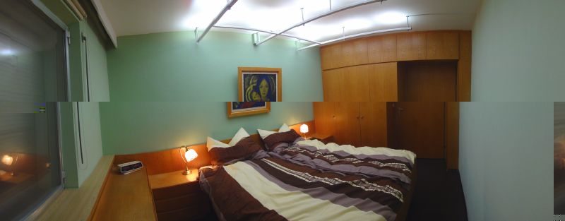

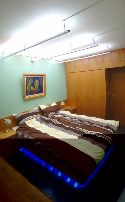

Do, 13.05.10, 16:46

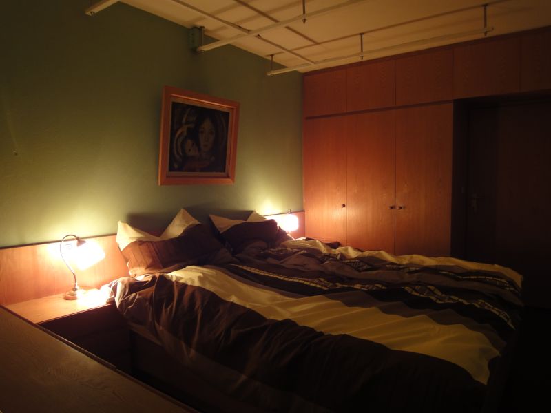

Zimmer ist bewohnbar :D
und mal nur mit den Leseleuchten:

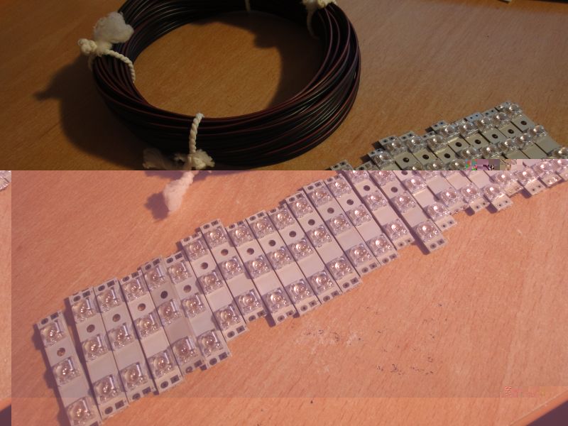

Und da das umbauen nie aufhört, 3 Superflux Ledleisten sind bereits zerschnitten und warten darauf als Unterbodenbeleuchtung unters Bett zu kommen, aber das ein andres mal...
PS: die Stangen halten mich (100kg+) bei Klimmzügen ganz locker, aber da jetzt die ganzen Kabel oben laufen ists nur mehr zum Anschauen :)
Do, 13.05.10, 23:31
Ist das 1. Bild schon die höchste Helligkeitsstufe?
Dann hätten es noch 1 oder 2 Stangen mehr sein dürfen.
Mir persönlich wäre das zum Klamotten raussuchen noch zu dunkel. Aber Bilder können bekanntlich täuschen.
Ich kann mir nicht helfen. irgendwie erinnert mich die Lampe an einen 20 Jahre alten Dachgepäckträger. :wink:
Sternchen (mehrmalig 5 Stück) habe ich schon verteilt.

Fr, 14.05.10, 08:28
Ja heller gehts nicht...
Es ist um einiges heller als die alte Lampe, aber für ein Arbeitslicht noch zu wenig.
Freundin hätte auch gern mehr Licht fürn Schrank :lol:

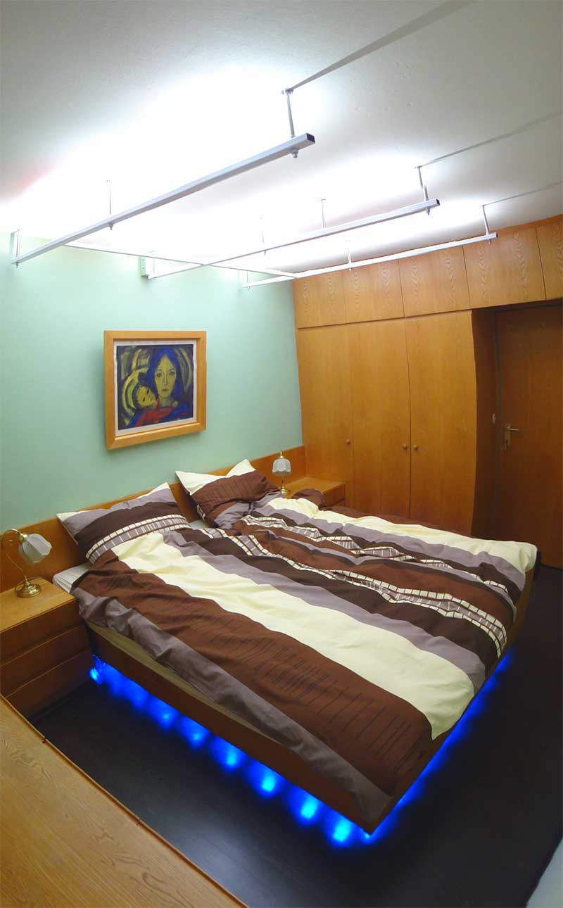

Fr, 14.05.10, 17:49

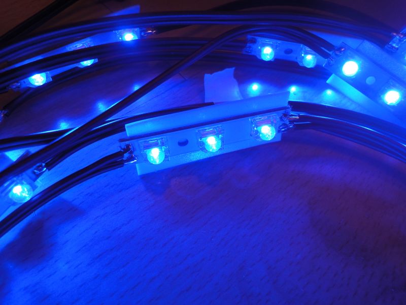

Die Unterbodenbeleuchtung ist auch drinn:
3 Superfluxleisten zerschnitten und mit Kabel "gestreckt", auf die Rückseite Doppelseitiges Klebeband und an a 12V 2A Steckernetzteil gehängt :)
