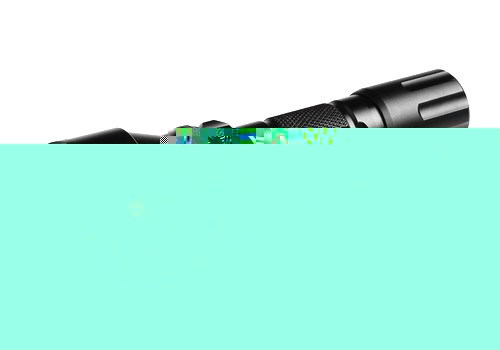

ich habe mir eine Taschenlampe aus dem Ausland gekauft, da ich schon immer eine LED Lampe haben wollte und ich in Deutschland keinen Händler gefunden habe.
Als ich die Lampe gestern das erste mal benutzen wollte, ist sie nach 5sek ausgegangen und seit dem nicht mehr angegangen. Ich vermute das die LED kaputt ist. Ich bin traurig darüber weil ich 3 Wochen daraug gewartet habe und nur 5sek nutzen von ihr hatte. Jetzt bin ich auf dieses Forum gestoßen und wollte fragen ob ihr mir helfen könnt. Genau gesagt will ich sie selbst reparieren, also mit einem Austausch der LED (nur wie?)

Wie man auf deinem Bild erkennt ist eine Highpowerled von Cree auf Starplatine verbaut. In deiner ersten Grafik steht, dass es eine cree p4 ist, ich gehe von Kaltweiß aus. Bei http://www.leds.de (zu diesem Shop gehört das Forum) gibt es die cree p4 nur in warm weiß und diese hat auch weniger lumen als die bei dir verbaut ist.Ich weiß nicht ob es mit den Linsen die davor sind passt, aber ich würde eine Cree Q5
http://www.leds.de/i11/Bestseller.htmlC ... Lumen.html auf Star- Platine einbauen.
Aber bevor du eine neue Led verbaust kannst du auch erstmal die bisherige verschaltung auf Wackelkontakte und kalte Lötstellen überprüfen.

Die LED sieht eigentlich noch gut aus.
DU hast schon 18650er oder 16340er Akkus verwendet ?
Leg auch einfach mal paar mA/V direkt an die 2 Löstellen der LED an um die zu testen.
Dann kann man weitersehn.

Ich habe 18650er Batterien benutzt. An die Lötstellen habe ich Spannung angelegt - nichts passiert.

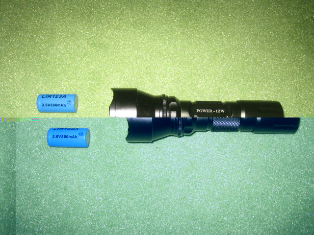

Ich meinte ich habe 16340er benutzt. Die sehen so aus:

Die Starplatinen sind gleich groß. das passt also. Zur Not könntest du auch deinen Star mal vermessen und mit den Maßen im Datenblatt vergleichen. (20mm von Kante zu Kante und 18mm Lochkreis-Durchmesser)
Ausser eines Schraubenziehers und Lötkolbens wäre noch ein Multimeter und ein Hochlastwiderstand mit etwa 4-5ohm ganz hilfreich. Dann kann man schonmal feststellen, ob die KSQ noch tut.

Ich habe die Spannung an der LED gemessen, Batteriespannung kommt an, kann ich jetzt davon ausgehen das die KSQ i.O. ist?

Jetzt wollte ich mir Wiederaufladbare Batterien kaufen, es gibt aber verschiedene (mit 3,2 und mit 3,7V) ist es egal welche ich nehme?

3,2V und 3,7V sind zwei verschiedenen Techniken. Bloss die beiden nicht verwechseln. Die 3,7er sind auch gefährlich beim Laden, nicht unbeaufsichtigt machen!
Batterien:
2 x 16340 ist physisch fast gleich 1 x 18650. 18650 wird mit bis zu 2800mAh angeboten.
Laufzeit? 700mA @ 3.4V --> 2.38W. Eff. max 90% , also 2.6W rein. Mit 3.7V kommt mann auf 1.4A, also 1.5Stunden MAX mit ein 18650.
Vielleicht funktioniert ein 18650, aber das wird direct drive gehen, was dann ziemlich schnell der Akku leersaugen wird. Mit eine Stunde rechnen.
2 x 16340 - 800mAh --> 7.4V also 0.7A, ca. 45min. Unterhalb von 3.xV nicht runtergehen lassen, du machst die Zellen kaputt!
