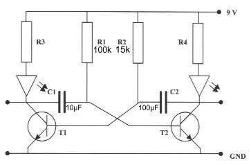

Hier mal ein Bild wie sowas aussieht. Eine LED kann man auch weglassen, wenn man keinen Wechselblinker braucht.

Am einfachsten obige Schaltung (Ein-Aus-Fader) mit einer astabilen Kippstufe verbinden. Die Zeitkonstante sollte dann so gewählt werden, dass die astabile Kippstufe schon wieder schaltet, bevor die LED ganz aus ist. Das lässt sich mit ein paar Potis anstatt der Festwiderstände problemlos abgleichen. Wenn Du mir die sonstigen 'Eckdaten' gibst (Betriebsspannung, Anzahl und Typ der LEDs), kann ich Dir einen Schaltplan malen (respektive mit LTSpice simulieren).

Erstmal dachte ich mir das mit zwei Batterien (3V) und zwei schwächeren LEDs. Aber vorher hab ich noch ein paar Fragen zum Multivibrator. Was nicht ganz verstehe ist wie die Kondensatoren hier genau funktionieren.
Um einen Kondensator zu laden muss er sich doch in einem Stromkreis befinden, d.h. eine Seite an + und eine an -.
Aber hier ist z.B. C1 doch über R3 und R1 mit dem +Pol verbunden. Und ich stell mir das so vor dass auch über beide Leitungen Strom zu ihm fließt. Oder gibt es über die Basis des Transistors eine Verbindung zum -Pol? (bisher hatte ich immer angenommen dass ein Transistor durchschaltet wenn an der Basis lediglich eine Spannung anliegt; aber eben kein Strom).
Wozu braucht man überhaupt R1?
Fr, 11.09.09, 14:57
R1 und R2 sind wesentlich hochohmiger, als die Kombination aus LED und R3 bzw. LED und R4. Die Kondensatoren werden abwechselnd über die Transistoren mit einem Anschluss an Masse gelegt. So laden sie sich über R1 bzw. R2 auf.
Ein Bipolar-Transistor ist ein Stromverstärker. An seiner Basis liegt meist eine Spannung um 0,6-07V an. Die fließende Strömstärke muss begrenzt werden, sonst wird er beschädigt. Dieser Basisstrom wird um den Verstärkungsfaktor (hfe) des Transistors verstärkt an dem Collector abgegeben.
Ein Feldeffekt-Transistor (FET) ist spannungsgesteuert, dort fließt also kein (Wirk)strom. Wirkstrom deshalb, weil bei schnellen Schaltwechseln ein Blindstrom fließt, weil das Gate (Basis) eine Kapazität hat.

So, 13.09.09, 16:52
Habe dir hier mal 4 Beispielwerte für die 4 blinkgebenden Bauteile gegeben.
Die Schaltung ist relativ unkritisch. Sehr genau muss man da nichts anpassen. R1 und R2 sollten schon dreimal so groß sein, wie R3 und R4. Wobei dann zu R3 und R4 der LED-Widerstand hinzugerechnet werden kann.
Nach oben hin gibt es für diesen Zweck eigentlich keine Grenzen. Du kannst für R1/R2 auch 1Mohm einbauen, dann blinkts halt sehr langsam.
Die Kondensatoren sind auch ziemlich egal: klein= schnell ... groß = langsam.
Meine Werte sind sehr unterschiedlich, weil es hier so ist, dass der Ausgang mit dem großen Kondensator nachleuchtet, also ausfadet. Der andere hingegen nicht. Wenn du es mal so aufbaust, kannst du den Unterschied schon gut erkennen.
Mit noch größeren Kondensatoren und kleineren Widerständen wird das nachleuchten noch deutlicher und länger.
Für gleichlange Leuchtzeiten der beiden LEDs sind am besten immer C1=C2 und R1=R2 zu wählen.
lastabhängig ist diese Schaltung auch. Wenn du also an einem Ausgang viel Strom und am anderen wenig fließen hast, dann ergibt das auch unterschiedliche Tastverhältnisse. Obwohl C1=C2 und R1=R2 sein können.
Soll also viel Strom oder unterschiedlich viel geschaltet werden, dann am besten noch pro Ausgang ein PNP-Transistor dazu.
