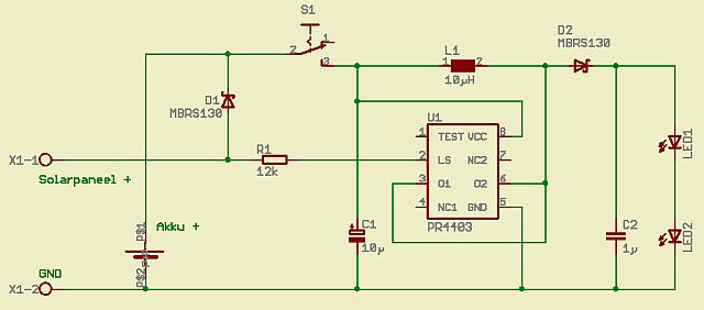

Da ich von den China-Leiterplatten in den Baumarkt-Leuchten absolut nix halte, gibt es wieder mal eine Eigenkreation, diesmal mit dem PREMA PR4403 - ein genialer IC:
Layout routen, ausdrucken, Platine belichten, ätzen, ... alles wie gehabt.

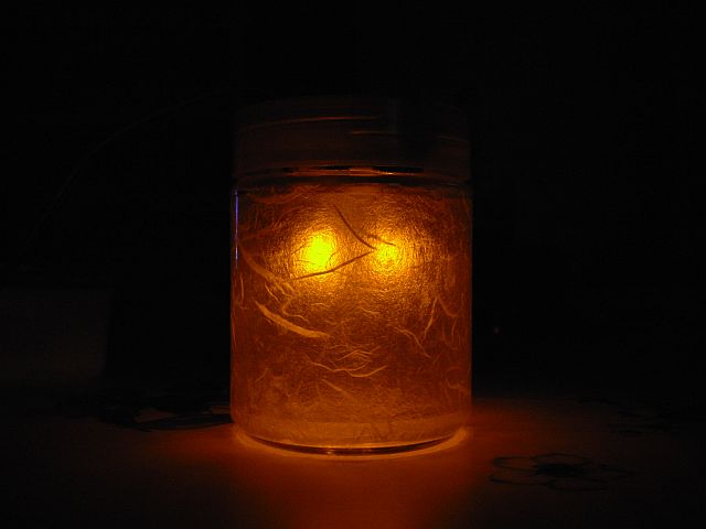

Nun muss noch das Honigglas von innen etwas zurecht gemacht werden.
Das mit Fasern durchsetzte Papier gibt es im Bastelgeschäft, dies wird zu einem passend breiten Streifen geschnitten und mittels Aqua-Mattlack (für die sogenannte "Serviettentechnik") auf die Innenseite des Glases aufgebracht (mit einem Pinsel vorsichtig auftupfen).
Erster Leuchtversuch, die Leuchte ist bestückt mit 2 amberfarbenen Strawhat-LEDs mit 120° Abstrahlwinkel, LED-Strom um die 8 mA:

Eine Variation in rot / blau, sieht auf dem Foto nicht so toll aus, kommt aber in real voll geil ...
Und hier noch eine amberfarbene Ausführung in Klarglasoptik:
Wie gesagt, dies soll nur als Anregung für eigene Versuche dienen. Der Fantasie sind wie immer keine Grenzen gesetzt.

So. Weil ich nun auch überlege ne Solarlampe selber zu bauen und nun überlege welche Schaltung wohl für mich am besten ist, hätte ich mal ein paar fragen hierzu:
1. Weißt du wieviel Volt deine Solarzelle liefert?
2.
dieter_w hat geschrieben:LED-Strom um die 8 mA:
Könnte man dort auch ne 20mA LED anschließen?
3. Wie lange hält deine Leuchte, also wie lange leuchtet sie noch?
4. Bei welchem Dämmerungsgrad geht sie an?
Danke,
katze_sonne
P.S.: Die andere Schaltung über die ich überlege ist diese hier: viewtopic.php?p=38529#p38529
Problem: Die braucht ne (teure) 4,8 V Solarzelle :roll:

katze_sonne hat geschrieben: 2.
Das ist ne 20mA-LED, die aber nur mit 8mA betrieben wird ;)

nein, ich meinte ob man die Schaltung leicht so abändern kann, dass sie auch die "echten" 20 mA liefert...
Machen kann man alles. Die Schaltung lässt sich bis etwa 30 ... 40 mA LED-Strom aufziegeln. Alles kein großes Problem.
Kann jeder gerne nach Belieben machen. Ich sehe aber darin absolut keinen Sinn.
Ich habe die Schaltung mit Absicht so dimensioniert, dass die LED nur auf etwa 8 mA läuft, damit die Leuchte auch mal 'ne Woche bei trübem Wetter übersteht.
Gut, wirst du jetzt antworten, dann nimmt man ganz einfach 2.500 mAh-Akkus.
Aber bedenke: Die Energie, die nachts in Licht umgewandelt wird, muss tagsüber durch die Solarzelle wieder "aufgefüllt" werden.

dieter_w hat geschrieben:Machen kann man alles. Die Schaltung lässt sich bis etwa 30 ... 40 mA LED-Strom aufziegeln. Alles kein großes Problem.
Hat mich überzeugt...
dieter_w hat geschrieben:Gut, wirst du jetzt antworten, dann nimmt man ganz einfach 2.500 mAh-Akkus.
Ist ja gut... Abgesehen davon: Eneloop Akkus (die du ja laut Bildern verwendet hast) halten (gefühlt) bei mir sogar noch länger als Sanyo 2500 bzw. 2700er Akkus. Also würde es glaube ich (selbst wenn die Solarzelle genug Strom liefern würde) nichts bringen.
