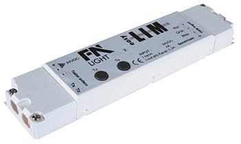

Hat jemand das CONARD Teil schon mal probiert? Ist das eine Möglichkeit für mich?
Was ist mit den 24V?
EASY LIM, RGB STEUERUNG F. LED STRIPS
Mit Hilfe des Steuergerätes können Sie bis zu 4 Farben ansteuern: Weiß, Blau, Rot und Grün. Die Farben können gehalten oder je nachBedarf abgerufen werden. Sie können bis zu 8 fest eingestellte Programme und Zeiten über 2 Tasten abrufen. Die einzelnen Farb- und Zeit - Intervalle können selbst bestimmt werden. Integrierte Memoryfunktion.
Artikel-Nr.: 571579 - 62          149,00 EUR
Ausstattung:
   * Max. Belastung 4 A
   * Max. Ausgangsbelastung 1,3 A pro Kanal
Technische Daten
Abm.: (L x B x H) 188 x 45 x 19 mm
Betriebsspannung: 24 V/DC
Farbe: Weiß
Das wäre unter Umständen genau das richtige für dich fuzzi. Daran kannst du deine LED Leiste aus dem Auto anschliessen, oder die LED-Leisten die hier bei Lumitronix angeboten werden, oder sogar die Superhellen Lumileds. An die Easy Lim müsste ein entsprechend starkes Netzteil mit 24 Volt (Gleichspannung) und mindestens 3 Ampere angeschlossen werden . Bei den Leds müssten in Reihe entsprechende Vorwiderstände angeschlossen werden. Dann sollte es funktionieren.
Edit: Die Leiste "Easy Lim" kannte ich bisher noch nicht. Darin ist so ein Microcontroller eingebaut, der die Steuerung übernimmt. Sieht nicht schlecht aus. Vielleicht bestelle ich mir die auch ! Danke für den Tip Fuzzi !

hab also meine LED Leiste zerlegt und direkt an 12V angeschlossen => es leuchtet jeder Kanal einzeln (alle roten, alle grünen und alle blauen) je nach dem welche Litze ich anschließe.
Nehmen wir nun an, ich verwende das Easy Lim, das ja mit 24V betrieben wird, kann ich anhand von Widerständen die Spannung auv 12V hinter der Steuerung reduzieren?
Damt wären meine Probleme gelöst!

ja das kannst du. ich würde die spannung mit wiederständen erstmal auf 12V reduzieren und wenn du dann noch dimmer willst einfach noch potis hinterherschalten. das sähe dann so aus:
                                      led farbe 1
netzteil easy lim wiederstand (potis)  les farbe 2

Also, du müsstest jetzt am besten mal herausfinden, wie die LED's geschaltet sind, also wie viele parallel/in reihe. Dann hast du entweder die Möglichkeit die bereits vorhandenen Widerstände zu tauschen oder halt noch davor einen Wderstand in Reihe zu schalten.
Am besten guckst du jetzt erstmal wie die LED's geschaltet sind, dann misst du welche Werte die Widerstände haben welche auf der Platine drauf sind und dann kann man weiter gucken welche Widerstände du noch benötigst. :wink:
Austauschen der Widerstände geht unter Umständen nicht so einfach weil vermutlich SMD Bauteile verwendet wurden und die zu löten ist nicht umbedingt einfach :wink:
