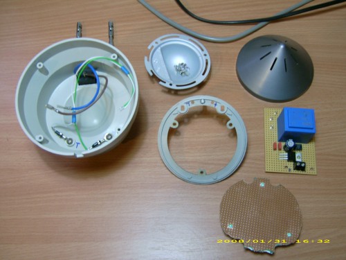

Nach dem ich vor jahren bei Aldi eine Halo-Tischlampe gekauft habe, war es jetzt an der zeit
das Steinzeitobst auszubauen und durch Suflus zu ersetzen.
Erst mal komplett ausgeschlachtet. Hallo-Trafo kam auch gleich mit raus.
Neuer Trafo reingebaut. (15V/186mA)

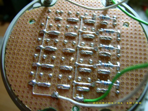

Lochrasterplatine zurechtgesägt und mit Fotopapier abgedeckt damit man die Löcher nicht sieht.

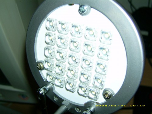

Danach mit Suflus bestückt. 5 Reihen a 5 Stück 2000mcd 3,1V/18mA.
Jetzt sagen wider einige geht ja garnicht weil 5*3,1V=15,5V.
Deshalb habe ich am 7815 2 Dioden mit Masse verbunden was die Volt auf 16V ansteigen lässt.
Macht dann 16V-15,5V=0,5V /18mA=31,62 Ohm was 18,25mA entspricht.
Verlötet habe ich 36 Ohm. Jetzt alles wieder zusammenbauen und auf das Ergebniss gespannt sein. Und das ist wie immer Top. Na dann, Tschüss Halo :D
Die Bilder dazu:
