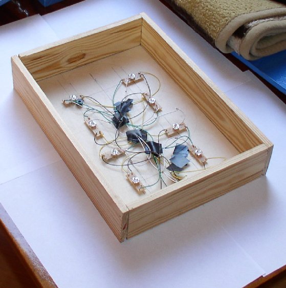

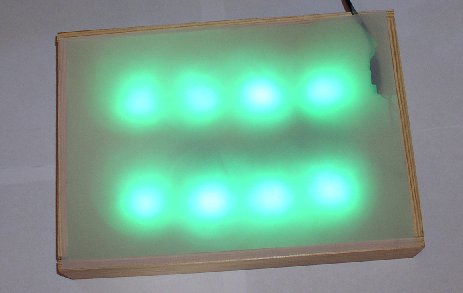

Mein erster Gedanke: Superflux und dann so eine Art Rückprojektion auf eine Diffusionsfolie.
RGB Superflux bestellt, einen Rahmen aus Holz gebaut, LED's aller verlötet und getestet. Doch das Ergebnis war allerdings alles andere als zufriedenstellend. Ich hatte geplant eine Din A4 große Fläche mit den Superflux auszuleuchten in einem Abstand von etwa 6cm, aber die Ausleuchtung war nicht schön gleichmäßig geworden. Bei einem Abstand von etwas über 10cm sah das ganze schon wieder besser aus, allerdings wäre mir die Konstruktion dann einfach zu tief geworden. Also hab ich diese Idee erst mal wieder verworfen.

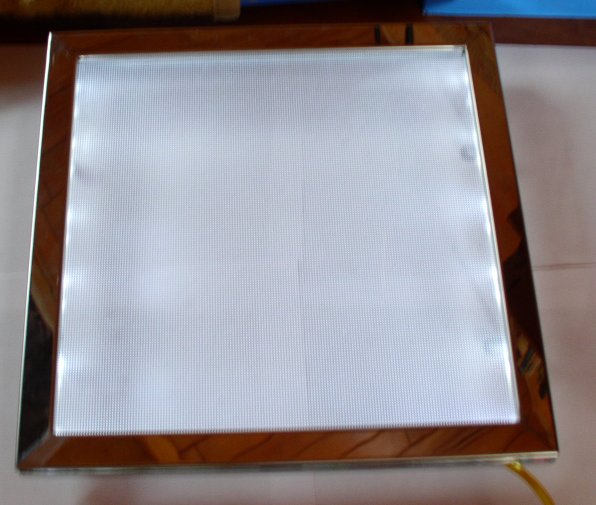

Ich mir dann ein paar Muster Plexiglas bestellt und erste Tests durchgeführt. Diese waren bereits sehr erfolgsversprechend.
Wie der Zufall es wollte gab es bei eBay genau das was ich suchte. Chromrahmen mit Plexiglaseinlass. Genau das richtige für mich. Und bei einem Preis von etwa 6€ pro Panel konnte man keinen Fehler machen, also direkt mal vier geordert.
Der Platz für LED’s am Rand war sehr beschränkt. Die „Schiene“ in welche die LED’s geschoben werden können ist etwa 0,8cm hoch und knapp einen cm tief. Also blieb mir nur die Wahl zwischen SMD und 3mm LED’s. Meine Wahl fiel zugunsten der 3mm LED’s aus. Das diese einfach verbreiteter sind und heller.
200 3mm LED’s bestellt, jeweils 50 grüne, rote, blaue und weiße. Dann ging’s ans löten. Da ich immer wieder mal Klausuren schreiben musste hat sich das ganze relativ in die Länge gezogen, aber Zeit war bei mir nicht so der Faktor das ganze ist ja nur ein Hobby.

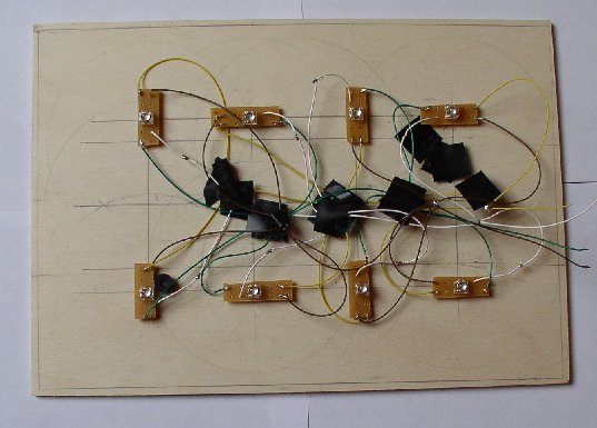

Mein erster Versuch mit Superflux. Montiert auf einer Holzplatte:
Das ganze im Holzrahmen:

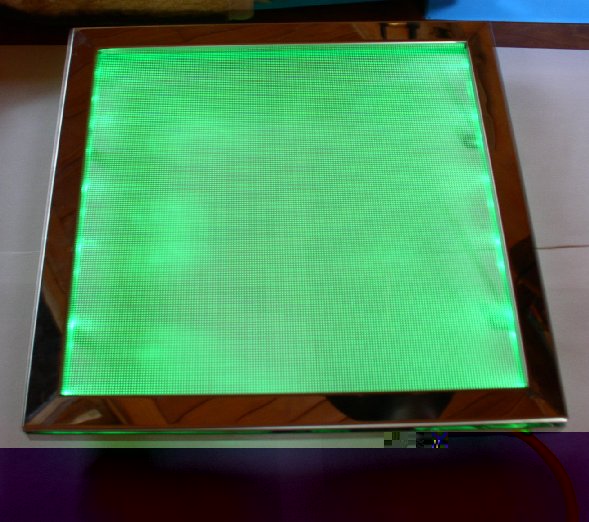

Grüne LED's im Betrieb (in Wirklichkeit sind die "Farbgrenzen" nicht so harscharf)

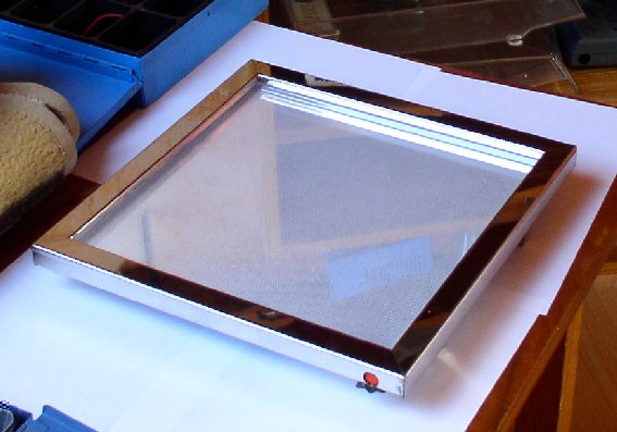

Der Rahmen meines Panels

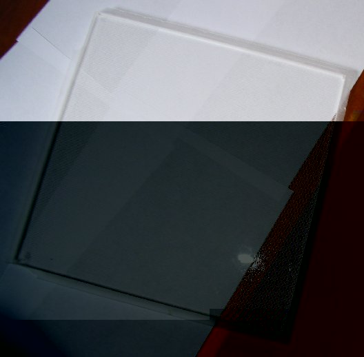

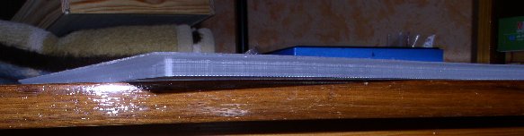

Die Plexiglasscheibe von der Seite. Dort werden die LED's eingelassen
Die Plexiglasscheibe, wie man sieht ist diese "angebohrt"

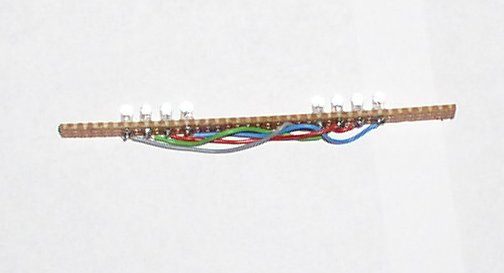

Die LED's auf Lochraster. Ein Streifen ist 10cm lang
Immer drei Streifen werden pro Seite in ein Panel geschoben

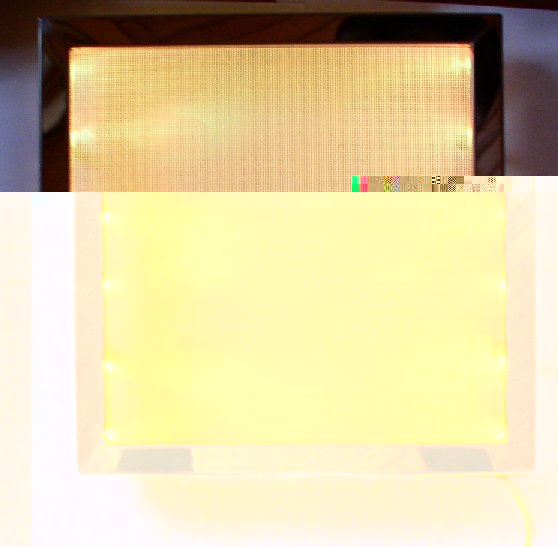

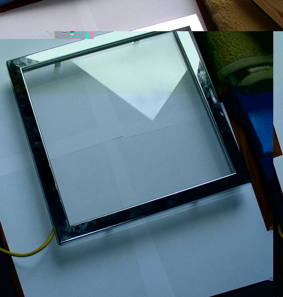

Das fertige Panel

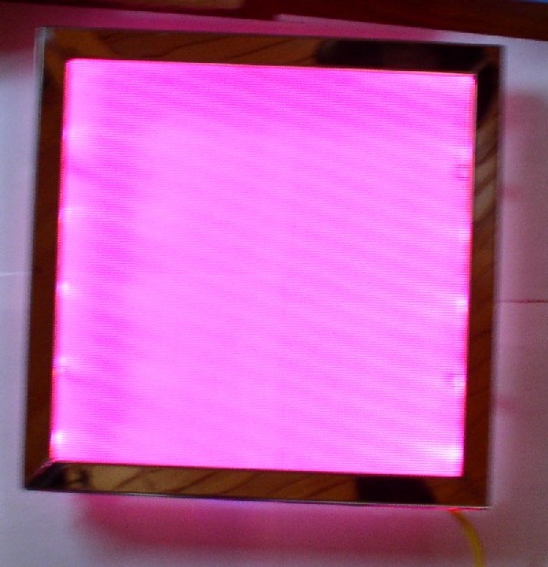

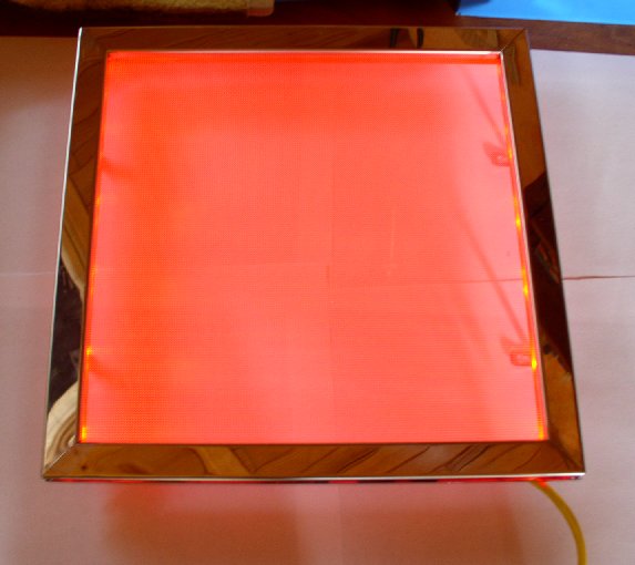

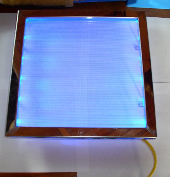

mal ein bissl Farbe, die Farben weichen doch etwas von den realen Farben ab, aber ich glaub im wesentlichen sind die recht aussagekräftig. Das ist jetzt nur die Plexiglasscheibe. Ich habe noch eine spiegelnde Rückfläche welche man auch noch einschieben kann.

pink
orange

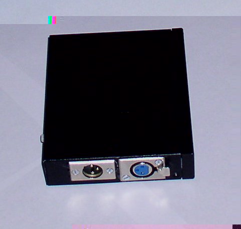

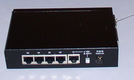

Der DMX2PWM Hub

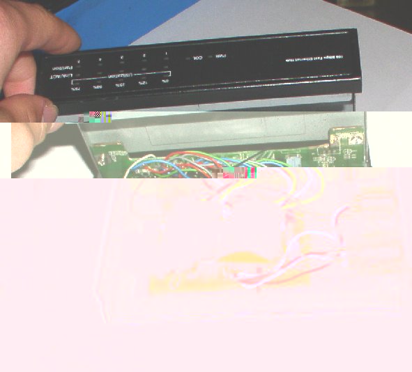

Sein Innenleben (in den Schrupfschläuchen befinden sich die Latches und die Treiber (ULN2803). Darunter befindet sich die DMX Platine von Hendrik Hölscher)

Du zeigst in Deinem Video die DMX2PWM-Box, die 16 Kanäle ansteuert. Hast Du 2 Platinen von Hendrik eingebaut, oder eine neue mit 16 Kanälen geroutet? Die beschriebene Schaltung stellt ja nur 8 Ports zur Verfügung.
Ich gehe davon aus, daß Du die LEDs in die Bohrlöcher steckst. Wie hast Du die Löcher gemacht? Wenn ich bohre, wird das Plexiglas an der Stelle rau und milchig. Hast Du die Löcher hinterher wieder poliert oder hast Du die Löcher mit Wärme erzeugt? Oder spielt die raue Oberfläche keine Rolle? Ich habe vor als Plexiglas das Endlighten zu verwenden. Hat damit schon jemand Erfahrung?
