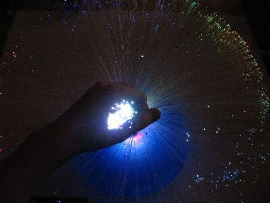

P0wah! Mit 230V leuchtet alles wie es soll:
[/url]
Licht aus:
[/url]
Schön, gell?
[/url]
[/url]
Fazit:
Die 3-4€ und die halbe Stunde Arbeit haben sich gelohnt:
Mit verschiedenfarbigen LEDs leuchtet das UFO in allen Farben, macht keinen Laut mehr und der Stromverbrauch liegt bei deutlich unter einem Watt.
