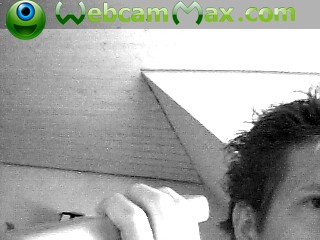

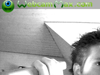

soo hier das ergebins:
Ich hab allerdings keinen neuen Filter eingesetzt, d.h. sie nimmt jetzt auch noch tageslicht auf, wobei es zu verfäschungen kommt. aber hier zum ergebniss:
Es war recht hell, Fernbedienung war noch nicht gedrückt:
Gedrückt:
Hatte eben vergessen den Standfuß wieder einzubaun, darum jetzt solch "provisorische vergleichsfotos.
S/W war als effekt eingestellt. Werde mal Farb fotos später machn.
MfG und danke an alle!!!

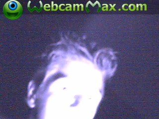

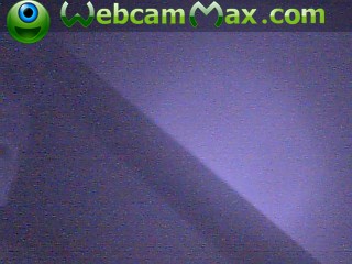

Di, 21.08.07, 15:39
also, für deinen zweck ist ein 9er cluster schon zu hell!!! :D
hier der screen:
Es waren NUR die 9 IR leds an, die bildschirme hatte ich beide aus!
Hier sieht man das ende meines zimmers, sind ca. 3 meter entfernt, auch wieder NUR die IR leds!
Hoffe konnt dir helfen!
Cyber
€dit:
Allerdings fehlt bei meiner cam der IR-Filter. War allerdings ne Arbeit von ca. 4 minuten !!!
