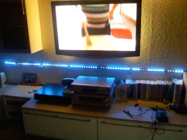

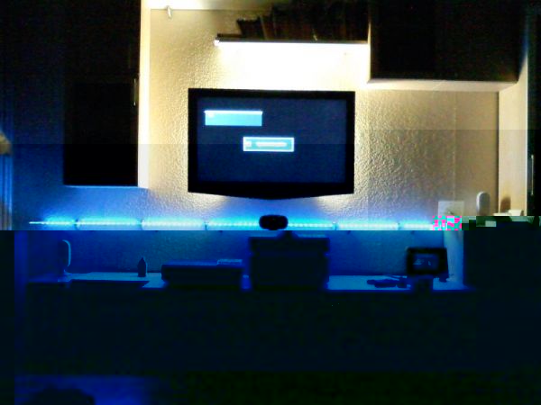

Also die Leisten sind sechs Stück der blauen SMD-LED Leisten von Lumitronix. Kurioserweise leuchten mitten in de Leiseten so drei LED´s nicht richtig.
Jetzt scheint es zu klappen ... das erste Bild zeigt den Sollzustand.
Die beiden folgenden Bilder zeigen den Fehler. Ist aber an mehreren Stellen so.
Ist auch von mal zu mal unterschiedlich in der Hellikeit der dunklen Stellen. Verändert wurde auch nichts.
Ich habe da fünf Stück + je eine halbe Leiste links und rechts. geschaltet mit nem Kippschalter.
An der Stromquelle hängen noch drei Superflux Leisten die aber gedimmt werden können. Stromquelle ist das 3600mA Netzteil hier ausm Shop.

Widerstand ... sieht so aus als wäre das überall so das eine LED davor und zwei danach nicht richtig leuchten.
Und das bedeutet jetzt was ?
