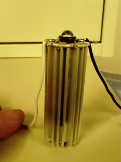

ich habe mal ne Frage, wie heiß darf ein Kühlkörper maximal mit einer P4.
Bei mir sind es bei ca. 320mA nach 30 min. ca. 50°C ( immer am Ende vom Kühlkörper gemessen)und bei ca. 620 mA schonmal eben nach ca. 25 min 74°C.
Widerstände 2 X 2,2 in Reihe davon einer zum kurzschließen der Leistung wegen An 5V/1,28 für P4.
Widerstände haben 1,5 W werden je 50 / 80 °C heiß, sind diese zu klein dimensioniert?

also deine schaltung verstehe ich nicht, beschreibe deinen aufbau mal bitte etwas genauer oder zeichne das auf, dann kann ich das gerne mal berechnen, ist dein netzteil eine stabilisierte ausführung?. mach mal bitte noch ein foto vom querschnitt des kühlprofils, maße dazu wären auch nicht schlecht und gib auch die umgebungstemperatur an.

also irgendwas stimmt nicht. wenn ich das richtig verstanden hab hast du unten am kühlkörper gemessen? wenn ja und du da unten 50° / 74° hattest dann gehts deiner p4 eher net mehr so gut irgendwas verläuft der suboptimal

ich würde net sagen das der kühler zu klein is denn auf dem foto sollte der eigendlich von der größe locker ausreichend sein. da kann irgendwas nicht stimmen entweder der kühlkörper is totaler schrott undgibt die wärme nicht vernünftig ab oder irgendwas anderes stimmt nicht denn der körper an sich is ja schon ziemlich groß im vergleich zur led

ich finde nicht das der sehr groß ist nach meiner Erfahrung ist der eindeutig zu klein

also der is nicht kleiner als die normalen sternkühlköper von lumi
nur halt lang anstatt breit ;)
habs zwar noch nicht getestet aber man sagte mir hier mehrmals das der hier schon mit 10mm dicke ausreichen würde (is 18.5mm dick)
und dann sollte der da oben auch alle mal gehen ^^
