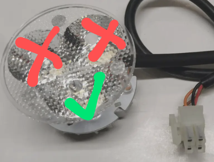

Bei ALLEN Spots leuchtet nun aber nur noch 1 LED, 2 sind tot (siehe Foto als Beispiel). Die Firma Paulmann sagte mir, dass man an diese "Farbwechselsysteme" keine "normalen" LEDs anschließen könne und dass ich alles neu machen muss :shock:
Hat jemand eine Idee, damit ich nicht die ganze Decke aufreißen muss :?:

die 3 Farben waren rot, weiß und blau, wenn man den Schalter drückt, leuchteten die einzelnen LEDs unterschiedlich versetzt mehr oder weniger stark, damit die Mischfarben entstehen. Das brauche ich aber nicht. Ich würde am liebsten einfach eine normale weiße LED anklemmen.
P.S. was meinst du mit Sekundärseite (sorry für meine Unkenntnis :shock: )
P.P.S Rot und weiß gehen nicht mehr ...
