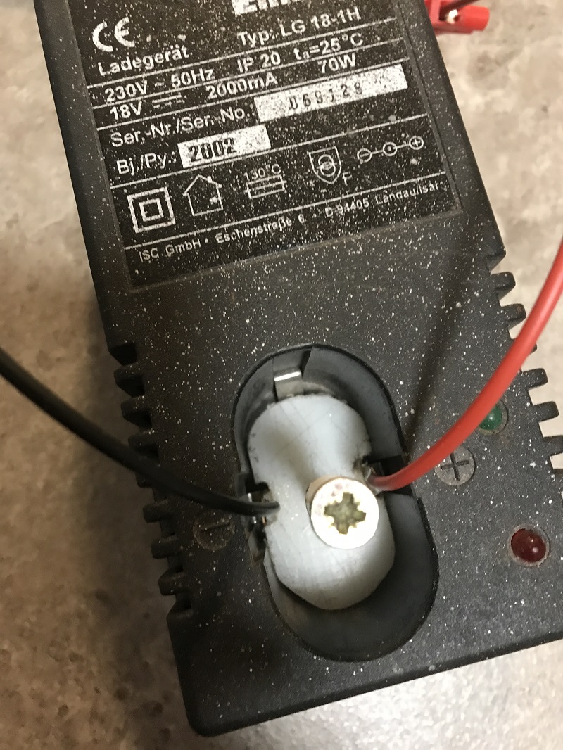

von meiner Bohrmaschine habe ich noch ein Ladegerät, was ich gerne als Netzteil verwenden würde.
So wie ich es gemacht habe klappt es noch nicht.
Der dritte Kontakt muss noch ins Spiel gebracht werden.
Könnte man den vielleicht einfach auf Plus oder Minus legen.

vermutlich hast du ein 18V Lipo Akku Ladegeräte was die Spanngen zu den einzelen Akkus aufteilt..Miss mal die einzelen Spannungen gegen Masse.Glaube nicht das es für dich wie du es willst so funktionieren wird.Ausserdem besitzt dein Lade Teil bestimmt eine Endabschaltung was die Sache noch verückter macht. :D
