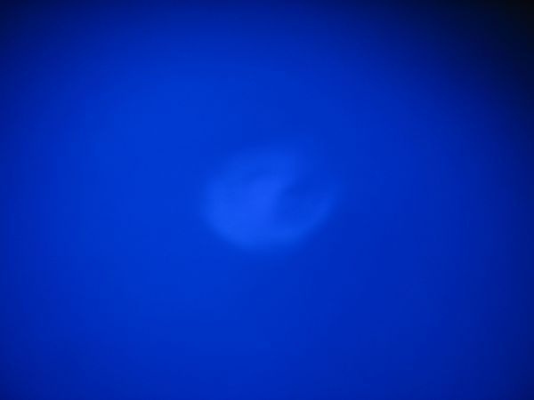

Das Zwischenergebnis:
und in Betrieb:
Wie man sieht, sieht man noch immer einen "Hot Spot"
Den Hot Spot kann man dann aber mit den zwei weiteren Schleifköpfen leicht weg bekommen.

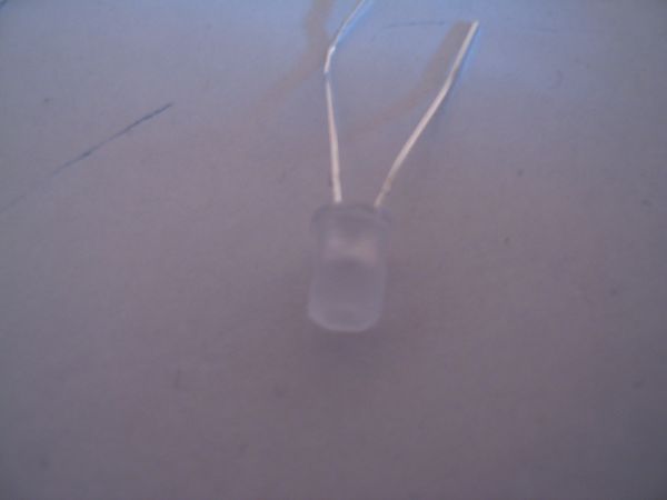

Hier noch ein paar Bilder:
Fertige LED
Vorher:
Nachher:

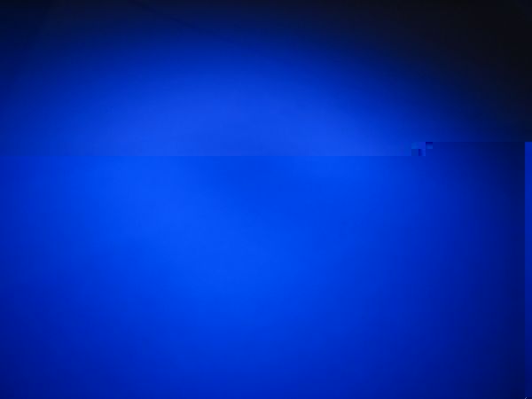

Frontansicht:

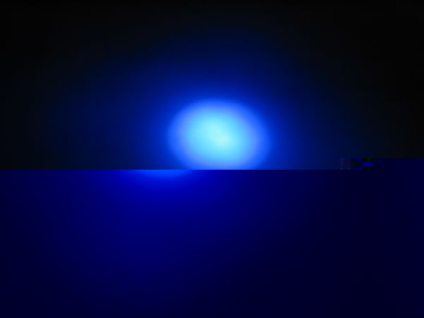

von oben:
Fertig! :D
