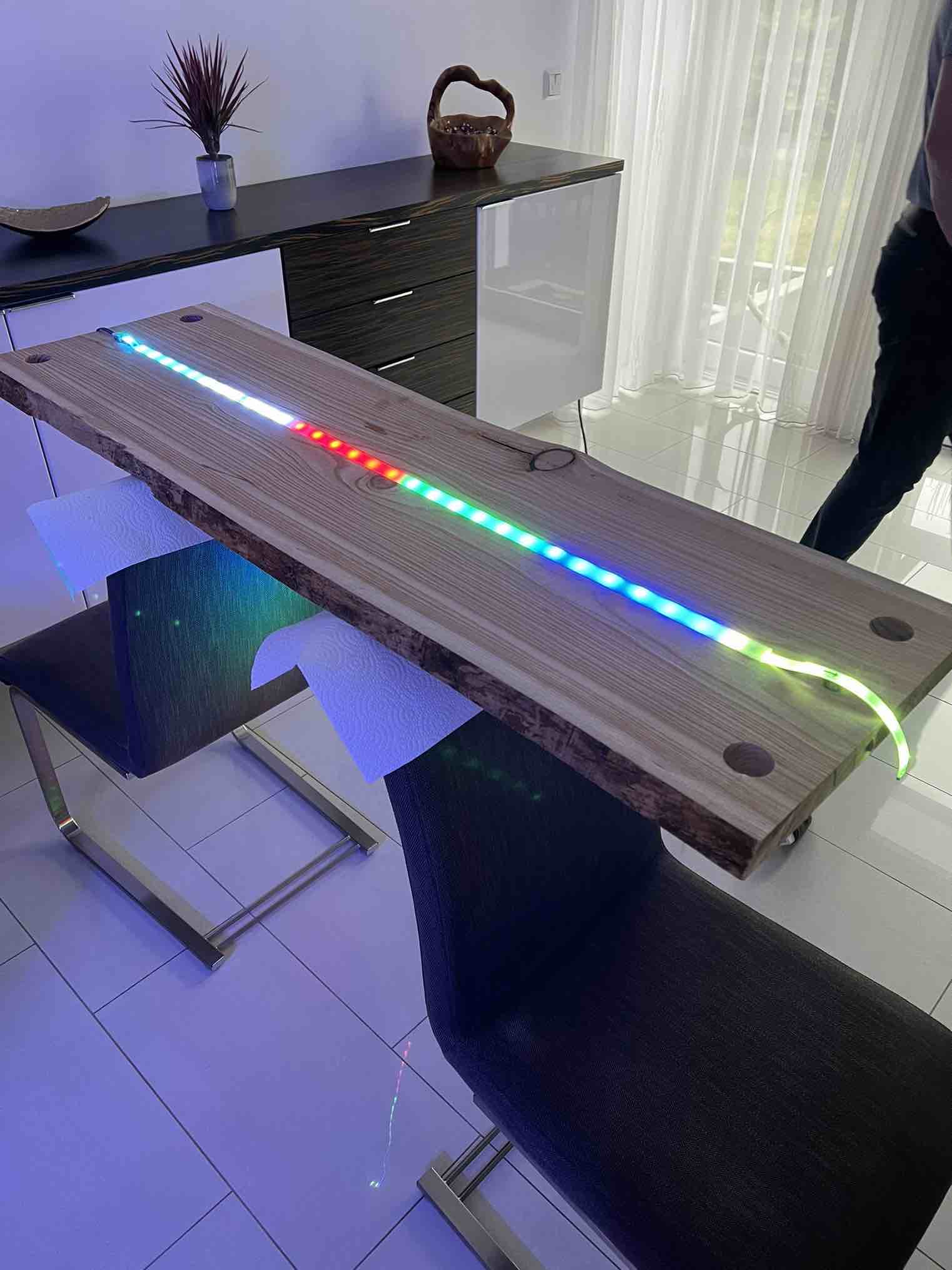

Es geht darum, dass ich mir ein Regal bauen will. Es soll aus 6 Bretten bestehen in die ich mit einer Oberfräse einen Schlitz reingefräst habe.
Jetzt zum eigentlichen Thema. In diese Schlitze sollen jeweils 1 zugeschnittener LED Strip von 1m Länge rein. Leider weiß ich nicht wie ich das ganze verbinden soll, damit alles sicher funktioniert und jeder LED Strip seine volle Kraft entfalten kann.
Ich hatte es bisher mit zugeschnitten Kabeln, T-Verbindungsstücken etc. probiert. Leider leuchten nur die ersten drei Strips, der vierte leuchtet aber reagiert nicht auf die Steuerung (also Farben wechseln etc.) und ab dem fünften leuchtet nichts mehr.

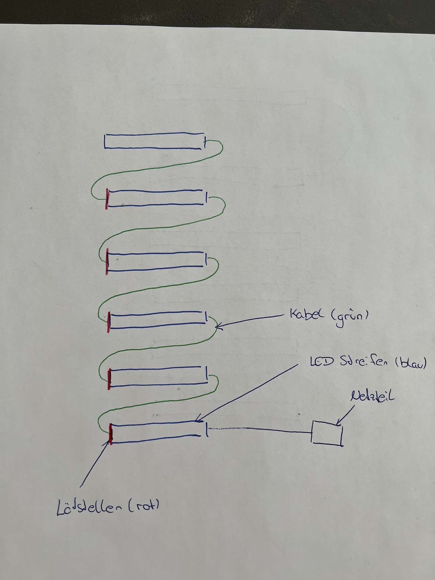

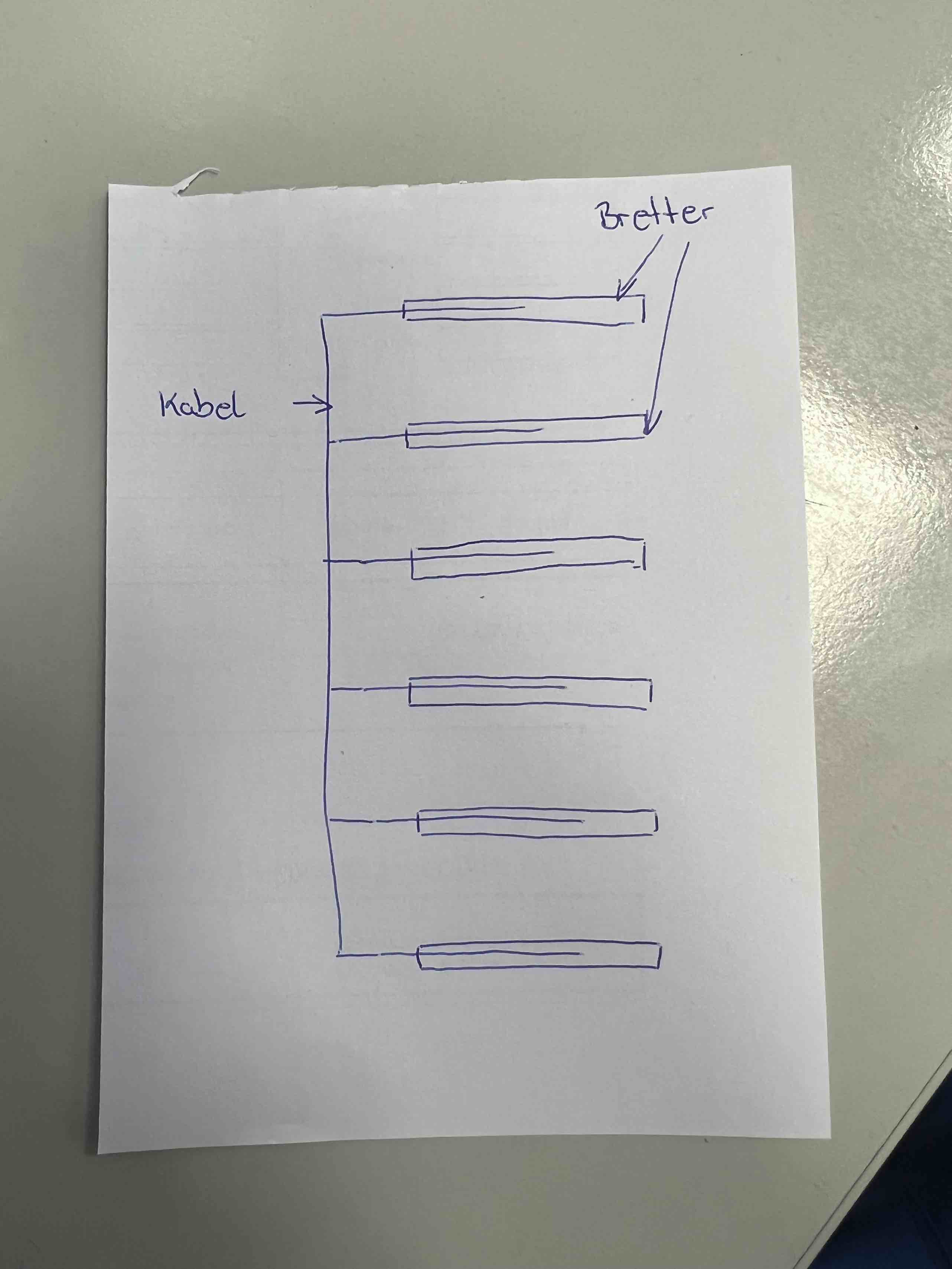

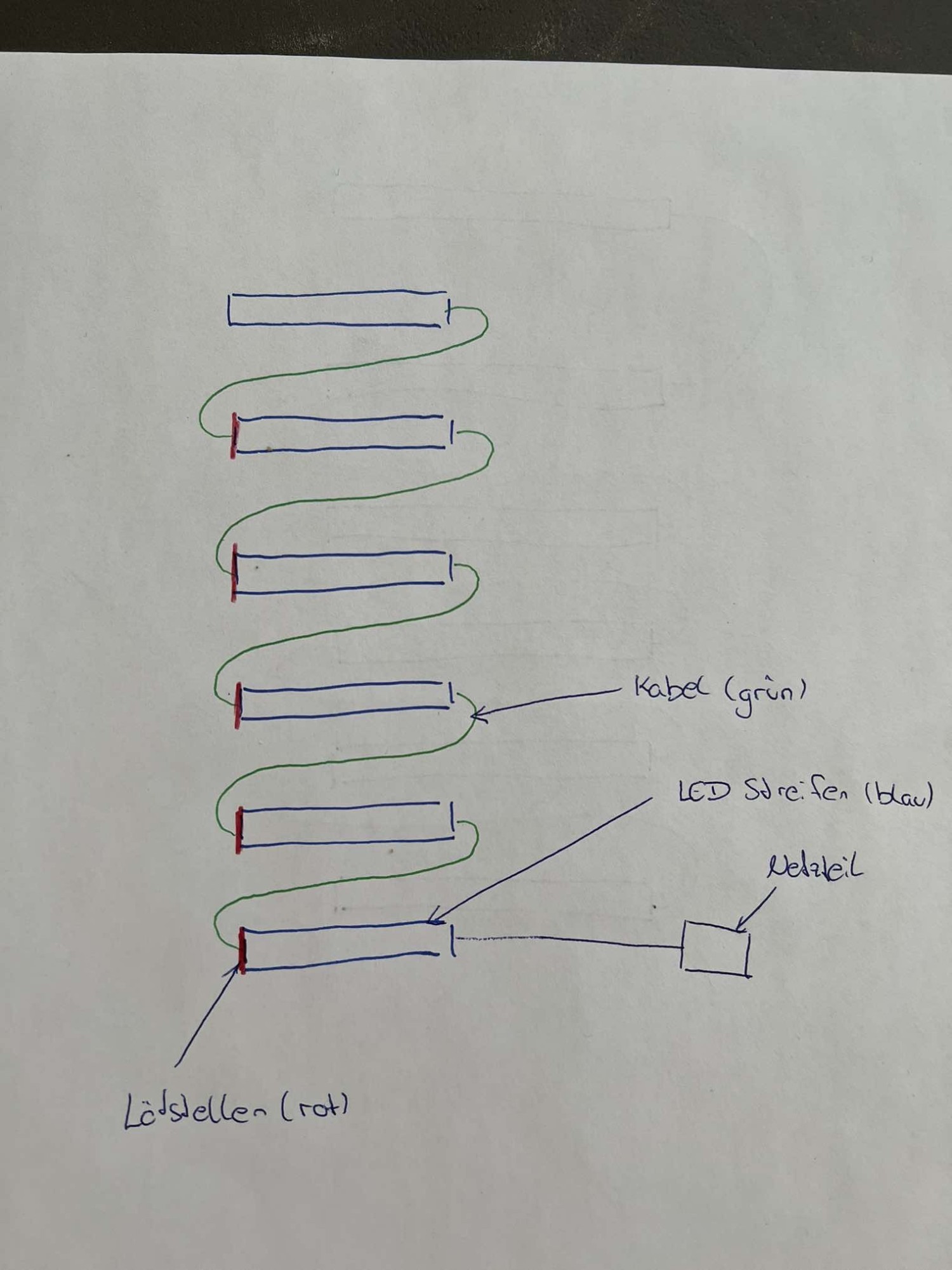

Ich habe Bilder beigefügt. Einmal von einem Brett damit ihr sieht wo je der LED Strip rein soll und einen Zettel wo ihr sieht wie das Ganze verbunden werden muss. Das Bild zeigt zeichnerisch das Regal von der Seite. Die Linien sollen die Kabel darstellen. Die Linie ganz links soll dann in einem Kabelkanal verschwinden.
Das Ganze soll wenn möglich mit einem Netzteil funktionieren.

So wie das vom Bild her aussieht sind das einzeln adressierbare LEDs. Die kann man nicht einfach parallel schalten. Die müssen alle hintereinander geschaltet werden (nur die Stromversorgung wird so wie in deiner Zeichnung parallel angeschlossen - der Datenbus immer vom Ende des einen Streifen zum Anfang des nächsten Streifens). Außerdem muss der Controller geeignet sein, die Anzahl LEDs von 6 x 1m zu steuern. Zum verbinden empfehlen wir grundsätzlich den Lötkolben... Alles andere hat zu oft Kontaktprobleme.

Verstehe ich das richtig, dass ich dann theoretisch vom Ende des einen LED Streifens ein Kabel anlöten muss und mit dem Kabelende direkt auf den nächsten LED Streifen draufgehen muss?

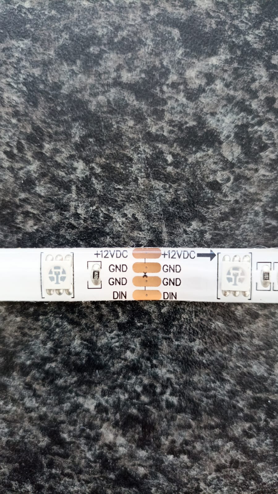

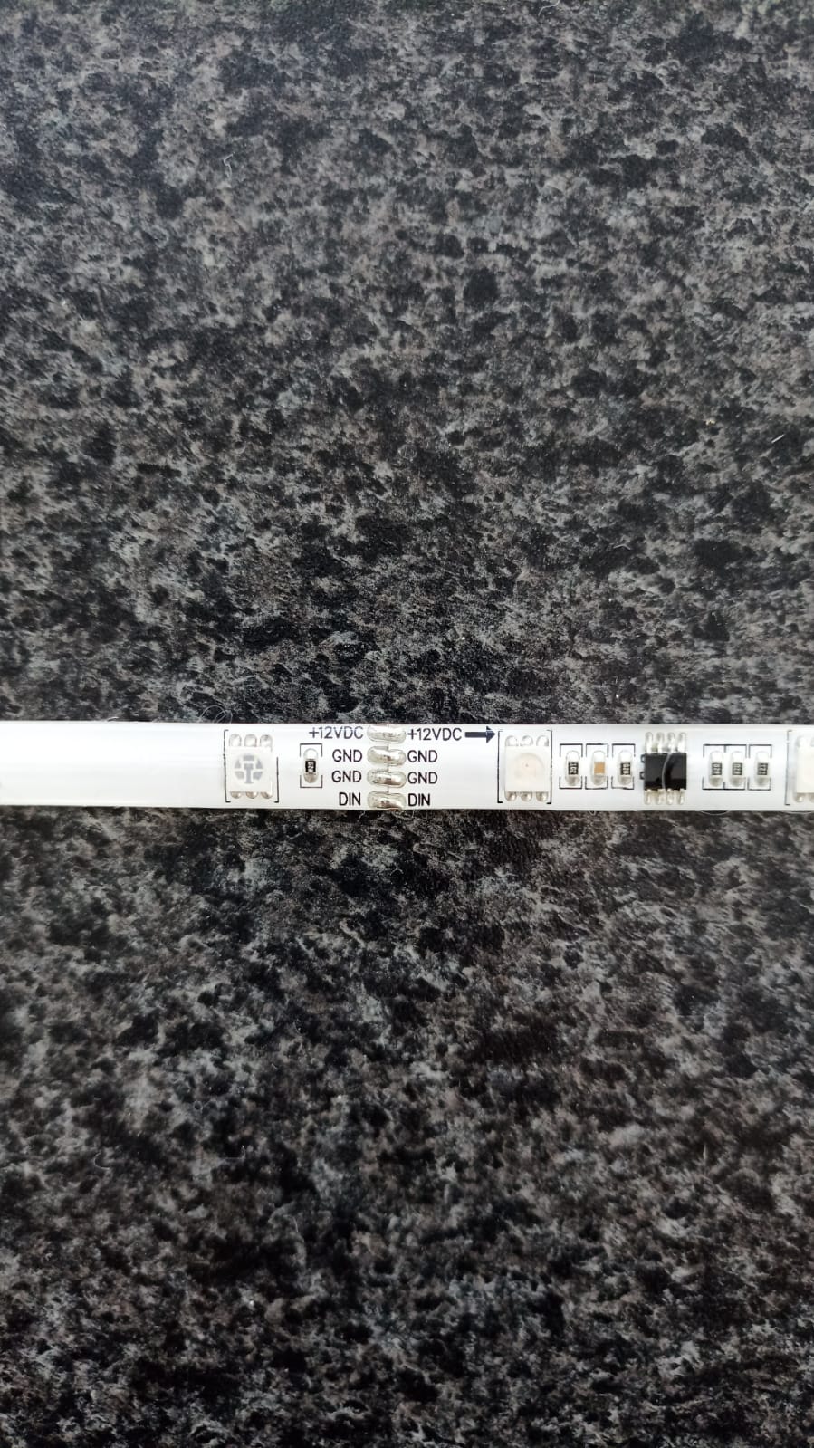

Mach mal ein gut aufgelöstes (lesbares) Foto von einer Verbindungsstelle auf dem Streifen. Also das hier:

Hier sind die beiden Verbindungspunkte, einmal der Kontakt und einmal wo das Stripe selbst auch gelötet ist
Mo, 07.03.22, 12:42
Ok. Also sehr wahrscheinlich WS2811 Streifen (mit doppelter Masse). In dem Fall also +12V und GND so wie in deiner Zeichnung parallel anschließen und DIN (Datenbus) fortlaufend (immer vom Ende des einen Stückes zum Anfang des nächsten Stückes) Und wie gesagt, ich würde den Lötkolben empfehlen.

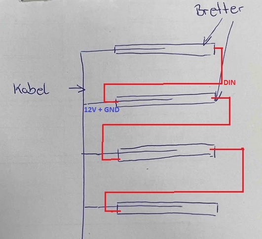

Also ich hab’s jetzt nochmal kurz aufgezeichnet wie ich’s mir jetzt neu dachte. Würde das theoretisch so auch gehen? Also dass auch alles in Reihe geschalten wird?
Das Kabel zwischen den LED Streifen würde ich dann dementsprechend lange machen, damit ich jeden LED Streifen in die Bretter kriege
Di, 08.03.22, 21:55
Geht schon, aber es kann sein, dass die LEDs weiter hinten etwas schwächer leuchten. Bei WS2811 Streifen sollte das aber noch nicht auffallen (ist vielleicht schon messbar, aber nicht sichtbar). Und Du musst dann natürlich 4 adriges Kabel nehmen. Du kannst die Kabel aber ggf, kürzer machen, wenn Du die Streifen je Brett umdrehst. Die 'Richtung' ist ja an den Trennstellen eingezeichnet.
