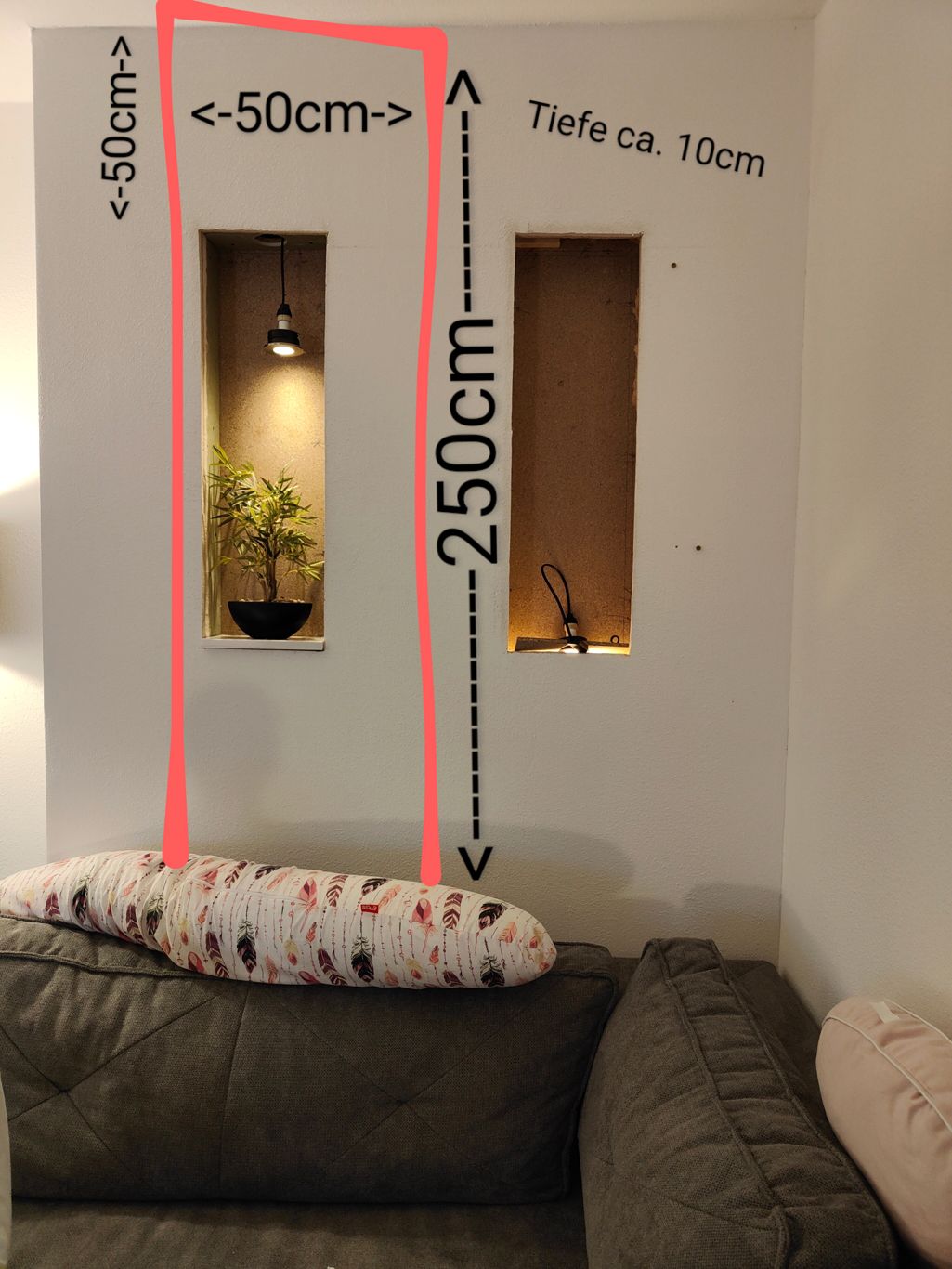

Ich bin dabei bei meinem Fertighaus nachträglich zwei Wandnischen zu bauen.
Jetzt kam mir aber währenddessen der Gedanke, ob das so sicher ist, will ja keinen Hausbrand verursachen.
Verwendete Birne ist:
RGB LED Lampe von Tint mit GU10 Fassung, 6W
Den "Raum", den die Lampe und damit die entstehende Hitze hat, um sich zu verteilen, habe ich einem der Bilder eingezeichnet. Es ist der komplette rot markierte Bereich. Habe ein paar Maße angebracht.

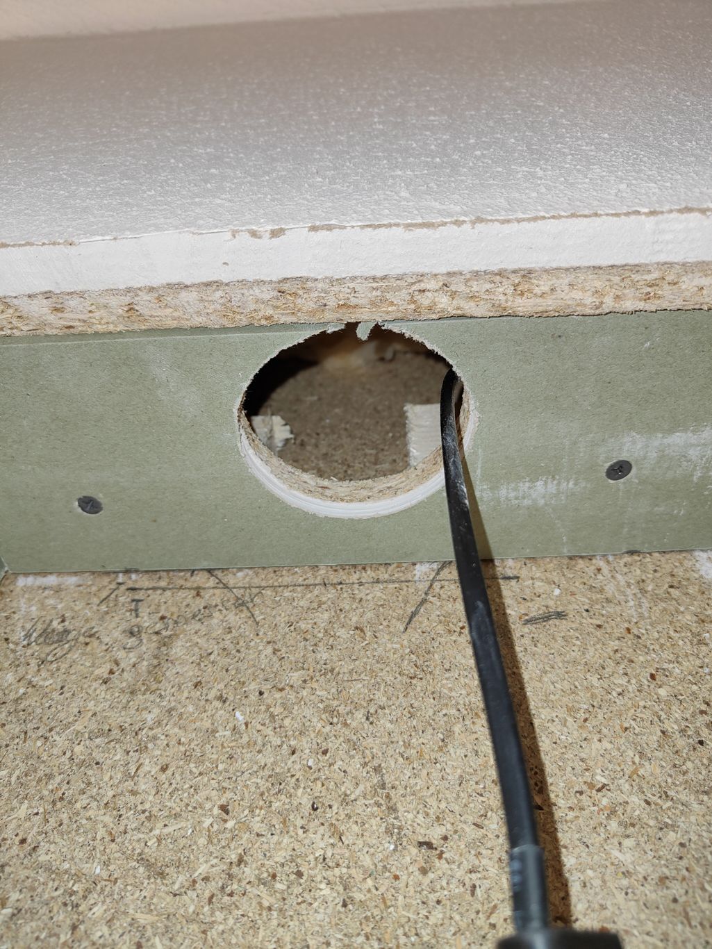

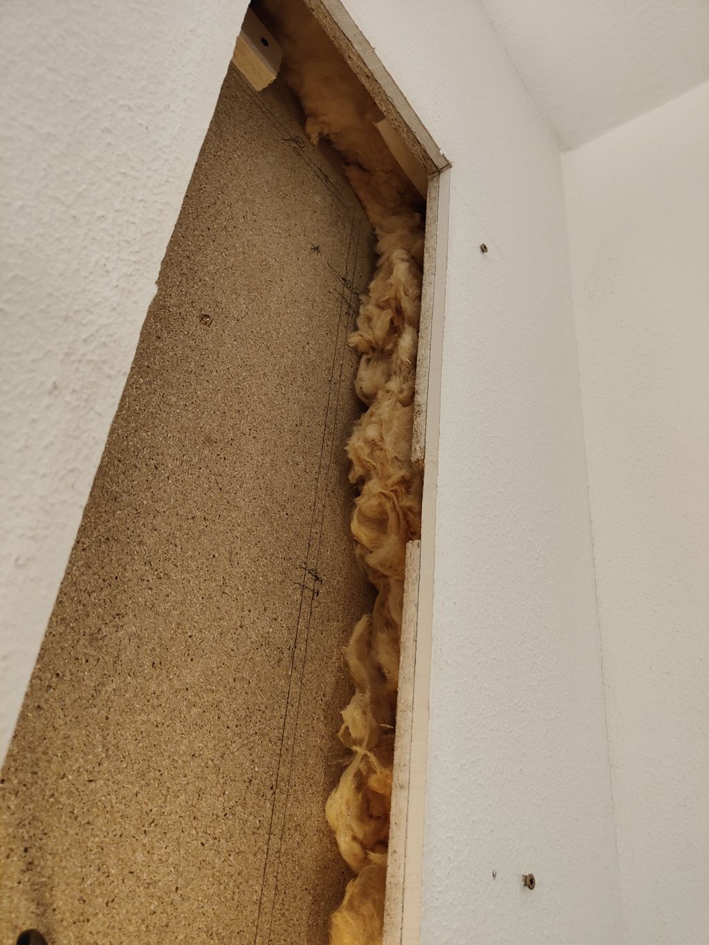

Die anderen Bilder zeigen weitere Details der Konstruktion.
Der "Raum ist zum Teil mit Glaswolle gefüllt, könnte ich aber entnehmen, ist keine Außenwand.
Die Frage: Ist eurer Meinung genug Platz, dass das zu keinem extremen Hitzestau führt, der zu einem Brand führen kann?

Glaube ich nicht, dass das bei 6W Leistung hier zu viel Hitze erzeugen kann. Die Wolle noch rausholen schadet aber sicher nicht.

Es hat ja ein integriertes Netzteil und wird deswegen vielleicht wärmer als übliche 6Watt Birnen. Aber du meinst, dass der Raum ohne das Dämmmaterial ausreichend ist?

Ja. Auch mit dem Dämmmaterial. Ist ja nicht geschlossen. Wobei ich das sogar mit Glasscheibe davor für unkritisch halten würde.

Wird doch später komplett geschlossen sein, wenn die Lampe drin ist und alles gespachtelt.
Bin jetzt am überlegen ein kleines Lüftungsgitter zu installieren.
