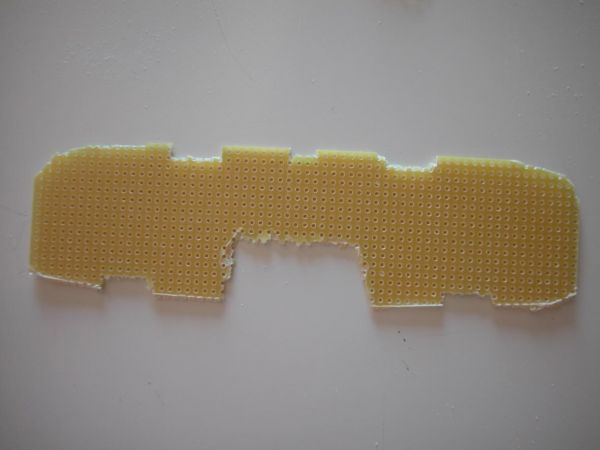

Danach wurde in mühsamer Handarbeit eine Schablone aus Pappe ausgeschnitten:
Und gleich mal eine kleine Passprobe
Die Schablone auf die Lochplatte aufgelegt und fixiert
Hier mal ganz grob ausgeschnitten
Nun nochmal eine Passprobe. Jetzt die Kanten schön abgeschliffen

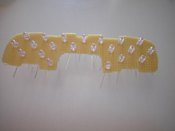

Jetzt die LEDs eingesetzt (weiß 13000 mcd)

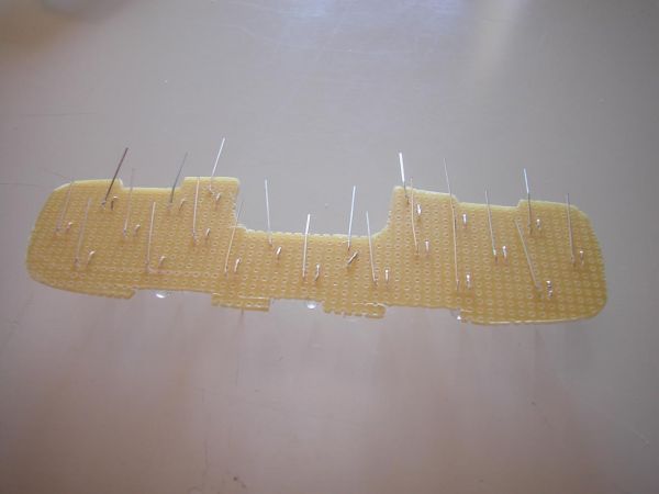

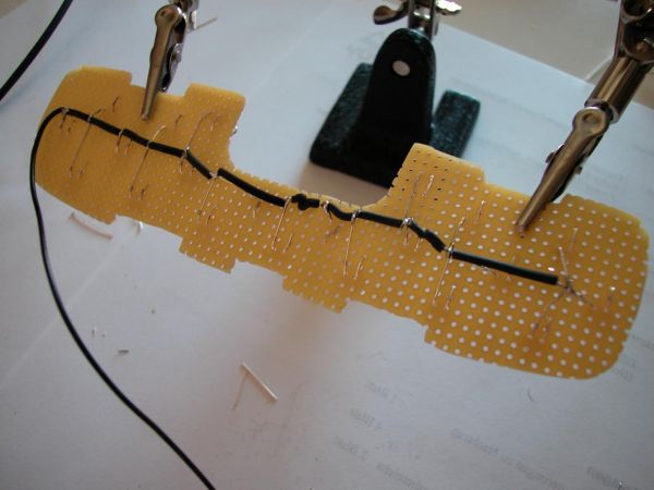

Die plus-Beinchen wurden wieder nach oben geführt, während die Minusbeinchen zusammengefasst wurden
Die Masse fertig verkabelt

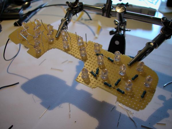

Die ersten Wiederstände auf der vorderseite verlötet
Und hier das Endergebnis

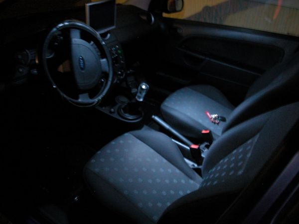

Und hier mal die Optik, wenn alles eingebaut ist
Sobalt es noch mehr Nacht ist, baue ich sie ein und mach auch noch ein paar vorher-nachher Bilder.

ah noch ganz vergessen. Die Nacht vorher-nacher Bilder. Sind zwar alle unscharf aber bei einer Belichtungszeit von 1 sec. ist ohne Stativ leider nix besseres drin.
