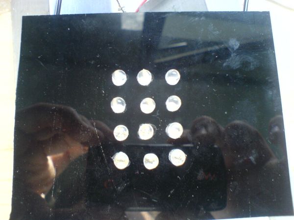

So die Platte :
Erstmal mit nem Messer nen Muster draufgeritzt sieht nacher so oder niemand von daher , aber es dient zur orientierung !
Dann die 12 Löcher mit einem 5 mm Bohrer gebohrt !
Dann die Enden der Leds gekürzt und hineingesteckt, anschließend zusammen gelötet !

Dann habe ich die Köpfe der Leds abgeschliffen damit der 20grad Lichtkegel verschwindet..
