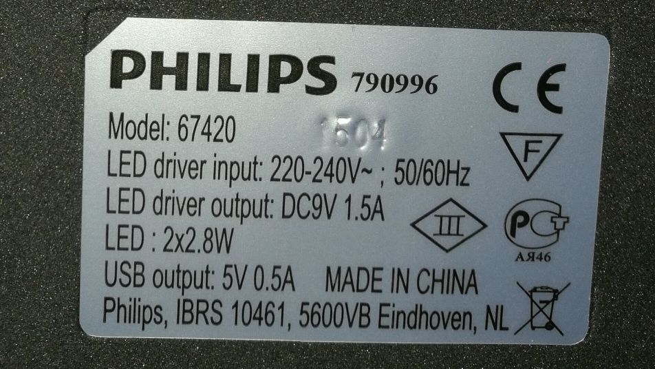

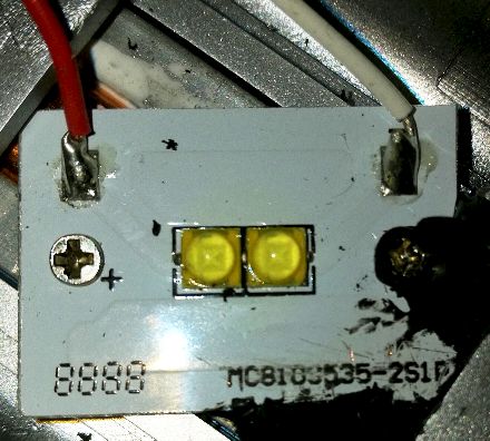

Nachfolgend ein paar Fotos und das Typenschild, es sind wohl zwei 2.8 W LEDs verbaut, auf den Fotos ist außerdem der im Ausleger verbaute Kupferkühlkörper gut zu sehen (zumindest vermute ich mal, dass das einer ist).
Ich habe mal die Spannungen über den LEDs (an den +/- Polen des LED Moduls) in den unterschiedlichen Dimmerstufen gemessen:
3,63 / 2,7 / 2,27 / 1,87 / 1,54 V
1. Frage: Wie wertet Ihr meine Einschätzung, dass eine LED defekt ist? Wäre es bei den Spannungswerten auch gut möglich, dass etwas an der Elektronik hinüber ist? Kann ich mit einem Multimeter hier noch irgendwas sinnvoll testen?
2. Frage: Wenn eine LED defekt ist - besteht eine Chance, das Modul gegen ein anderes dimmbares LED Modul zu tauschen? Oder kann man mit den vorhandenen Angaben die LEDs identifizieren und von jemandem mit SMD Löterfahrung tauschen lassen?

1. Frage: Wenn nur noch eine LED leuchtet, ist es sehr wahrscheinlich dass die andere kaputt ist. Leider können LEDs auf unterschiedliche Weise kaputt gehen, so dass daraus allein noch kein Defekt an der Elektronik ausgeschlossen werden kann. Die Daten des Netzteils lassen darauf schließen, dass die LEDs in Serie geschaltet sind. Daher hat wahrscheinlich die kaputte einen Kurzschluss (sonst würden beide nicht mehr leuchten). Das erhöht zumindest die Wahrscheinlichkeit, dass die Elektronik noch ok ist. Die Angaben auf dem Netzteil passen aber sowieso nicht zusammen. Wenn es 1.5A Konstantstrom wären dann müssten es LEDs mit fast 5W sein (3V * 1.5A = 4.5W). Da es aber (angeblich) 2.8W LEDs sind, müssten die parallel geschaltet sein (sieht auf dem Modul aber nicht danach aus) oder die Stromstärke ist doch nur knapp 1A.
Schwierig... Du könntest die kaputte LED ablöten und durch einen Widerstand ersetzen (etwa 3 Ohm und 5W). Danach sollte die verbliebene LED wieder 'normal' leuchten (und sich vernünftig dimmen lassen) Aber der Aufwand wäre mir zu hoch...
2. Frage: Ein fertiges Modul mit solchen LEDs dürfte schwierig aufzutreiben sein. Oft lassen die Lampenhersteller so was spezifisch für eine bestimmte Lampe herstellen. Solche Module tauchen dann nie im freien Handel auf. Möglicherweise kannst Du aber das Modul mit zwei 'Standard-LED-Platinen' ersetzen. Z.B.: https://www.leds.de/nichia-nvsw319at-sm ... 31085.html
Diese müsstest Du aber selbst verlöten und auf dem Kühlkörper aufkleben (mit Wärmeleitkleber!). Ist mechanisch aber auch nicht einfach und vmtl. auch nicht ideal, weil die beiden LEDs dann zu weit voneinander entfernt sind um in den Reflektor zu passen.

So sieht das LED Modul übrigens im aktuellen Betrieb aus (nur bei höchster Stufe - 3.63 V, bei niedrigeren Spannungen sind beide aus):
So, 28.04.19, 09:03
Philips hat im Standfuß-Dimmer ziemlich sicher eine KSQ verbaut. Es könnte also sein, dass die noch funktionierende LED auf allen Dimmerstufen funktioniert, wenn die defekte entfernt und Ein- und Ausgang gebrückt werden. Halbe Helligkeit logischerweise.
Testweise könntest du auf minimalen Dimmer schalten, und dann mit einem Stückchen Draht die Anschlüsse der defekten LED damit kurz brücken. Wenn man hinkommt; der Platz zwischen den LEDs sieht ziemlich knapp aus.
Sollte die zweite LED beim Test auch ausfallen, hast du gegenüber obigem Vorschlag wenig verloren.

Hier nochmal die gemessenen Werte über den einzelnen LEDs und gesamt:

Eine Farbwechsel-LED, die ich noch rumliegen hatte, konnte ich über AC und AB in allen Stufen zum Leuchten bringen (über BC nicht), die linke LED leuchtete parallel nur in Stufe 5 und dabei ein klein wenig dunkler. Mit einer Brücke BC das Gleiche - die linke LED leuchtet nur auf Stufe 5 und das nicht sichtbar heller, wenn ich BC überbrücke. Einen Widerstand habe ich noch nicht getestet.
