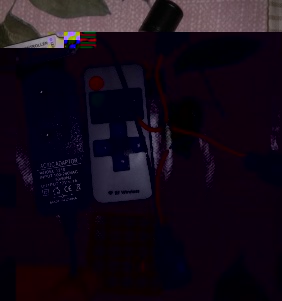

ich hab einen kleinen Versuchsaufbau gemacht der erst mal leuchtet und dimmbar ist und ich hoffe so auf Lernstoff.
der H801 Controller ist noch nicht da, deshalb hab ich einen rf Controller genommen.
Meine Messungen waren bei Dimmung: 100% 16V, 50% 10V, 25% 5V
Wenn ich das richtig verstanden habe, sollte ich nun in Reie einen Widerstand einbauen, der das ganze auf 12V begrenzt, ja?
