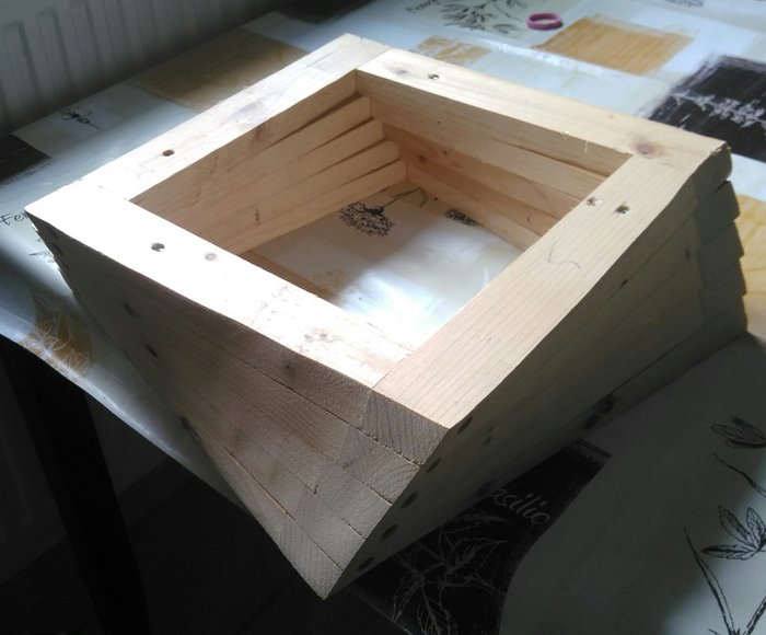

Ich Versuche jetzt Mal einige Fragen zu beantworten. Da auch meine Frau nicht wusste was ich mit Schichten meine, habe ich aus Kiefer Mal ein Probestück zusammen gebaut.
Da habe ich mal 5 Schichten zusammen gesetzt. Dort kommen aber noch zwischen jede Schicht 5mm Abstandshalter aus Holz dazwischen.
Insgesamt hat die neue Lampe eine Höhe von ca. 180cm. Das Walnussholz hat eine dicke von 26mm. Somit komme ich auf cirka 54 Schichten. Der Fuss der Lampe hat einen Durchmesser von 33cm und oben sind es 10cm. Deshalb will ich den Stripe nur als Dekobeleuchtung von innen. Damit dass ganze nicht so wuchtig wirkt.

Danke Ustoni
Von dem Wärmeleitkleber hab ich dank meiner Küchenbeleuchtung noch welchen übrig. Hatte nur gedacht das später ein Austausch der COB-Module möglich wäre. Aber rein theoretisch halten sie ja ewig. :)
Das mit dem Löten musste ich bei meiner Küchenlampe feststellen. Da hat sich beim Einbau ein Kabel gelöst nachdem die Stripes aufgeklebt waren und ich hatte dann erst mal wieder richtig Spaß. :evil:
Dann wird ich wohl nicht um nen zusätzlichen Schalter drum herum kommen. Aber das bekomme ich schon irgendwie hin. :)
Und dank meiner Frau stehe ich ja nicht wirklich unter druck. Sie sagte nur: "Es muss Perfekt werden!" :D
In diesem sinne danke für die Antworten und die Fotos kommen dann im laufe der Woche. :)
Gruß Sardon
PS: Die neue Lampe hat nur einen Nachteil. Sollte sich dort mal eine Fliege hin verirren wird sie nicht mehr durchgebrutzelt. :)

Da täuschst Du Dich. Ich habe aus diesem Fluter schon einige Leichen entfernen müssen:
viewtopic.php?f=31&t=21051
Die Leistungsdichte der Strahlung unmittelbar über den Modulen ist unglaublich hoch. Halte im Betrieb mal einen Finger nah an die Module (ohne Kontakt), dann weißt Du, was ich meine.
Die Fliegen werden zwar nicht mehr kontakt-gegrillt, sind aber aufgrund der Strahlung innerhalb von Sekunden gar. Ein schwarzer Körper hat halt auch Nachteile. :lol:

Werde ich mal machen wenn die Lampe fertig ist. Aus der Halogenheizungslampe haben wir mehrere Bienen und sogar schon eine Hornisse raus geholt. Hab nur keine Ahnung wie die Hornisse in die Wohnstube gekommen ist. Da alles fleißig mit Fliegenschutzgitter ausgekleidet wurde. :)
