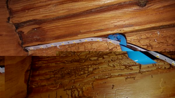

Ich konnte die Finger nicht davon lassen obwohl Anderes eigentlich Priorität gehabt hat. Hier ist meine "Test-"Stufe. Das Ergebnis ist grandios, das Licht besser als ich gedacht hatte. Ich muss die LEDs nur noch weiter runterdimmen, denn wenn an jeder Stufe Stripes kleben, dann wirds hell :-)
Anlöten des Kabels
Anlöten des Kabels
So sieht das Ganze von unten aus
Alte Holztreppe. Hatte Angst, dass die Klebefläche nicht eben genug ist. Wie man sieht hat die Treppe "Struktur"
Ein 3mm Loch in der Ecke für die Kabeldurchführung. Nicht ganz einfach mit dem Akkuschrauber da in die Ecke zu kommen. Ich werde mir einen langen Bohrer besorgen um das Loch noch weiter in die Ecke zu setzen.
Kabel durchgezogen, das Loch werde ich wahrscheinlich noch mit einem Tropfen Kleber versiegeln. Die Treppe soll von hinten noch gedämmt werden.
Tolles Licht
Tolles Licht
Sicht von oben
Sicht von oben
Von Nahem
Von Nahem
