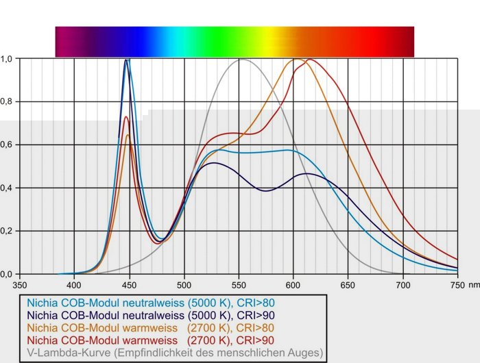

Die Spektralverteilung im Vergleich:
Für welche Serie man sich konkret entscheidet, hängt von der Beleuchtungsaufgabe ab. Für allgemeine Beleuchtungszwecke inklusive Wohnraumbeleuchtungen bietet bereits das R8000er-Binning eine hervorragende Farbwiedergabe. Bei kritischen Beleuchtungssituationen wie Fotographie oder Beleuchtung eines Schminkspiegels ist das R9000er-Binning die richtige Wahl.

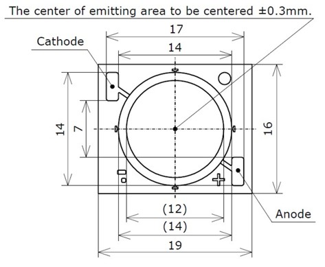

Die L-Serie ist in verschiedenen Leistungsklassen erhältlich und besteht aus einem Array aus entweder 36, 66, 110 oder 121 LEDs. Die Anzahl der LEDs lässt sich aus den Ziffern in der Typenbezeichnung ablesen. Das LED-Array ist dabei kreisförmig auf einem rechteckigen weißen Keramikträger aufgebracht. Der elektrische Anschluss erfolgt über zwei vergoldete Lötflächen mit den Abmessungen 3,5 mm x 1,5 mm. Die äußeren Abmessungen des Keramikträgers sowie die Position und Größe der Lötflächen sind dabei bei allen Modulen der L-Serie identisch. Lediglich der Durchmesser des LED-Arrays variiert innerhalb der Serie.
Die Maßzeichnung der L-Serie am Beispiel des NSBWL121A (alle Maßangaben in mm):
Bild02 Abmessungen 121er.jpg (35.84 KiB) 63882 mal betrachtet

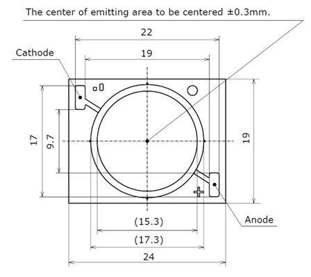

Die J-Serie besteht aus einem Array von 216 LEDs. Dadurch sind die mechanischen Abmessungen des Keramikträgers etwas größer:
Bild03 Abmessungen 216er.jpg (30 KiB) 63882 mal betrachtet

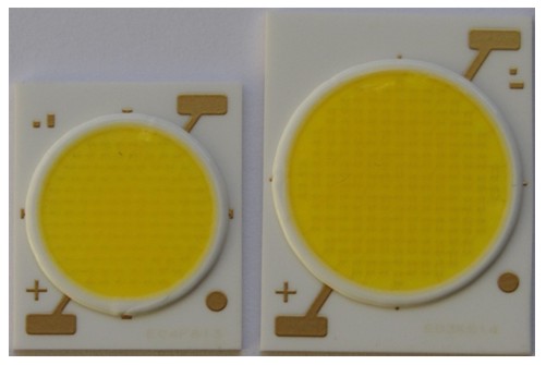

Hier zum Vergleich ein Foto der Module NSBWL121A (links) und NSCWJ216A (rechts):
Bild04 Modulvergleich.jpg (23.06 KiB) 63882 mal betrachtet

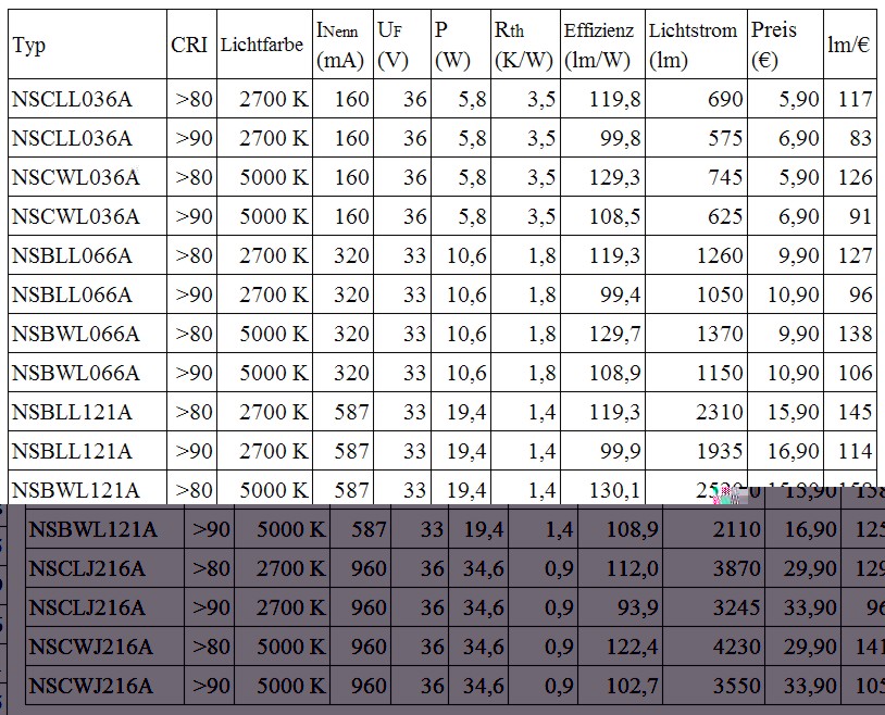

Die verfügbaren Typen mit den wichtigsten Kenndaten:
Hinweis:
Aktuelle Tabelle (Stand April 2017) siehe unteren Post vom 7.4.2017

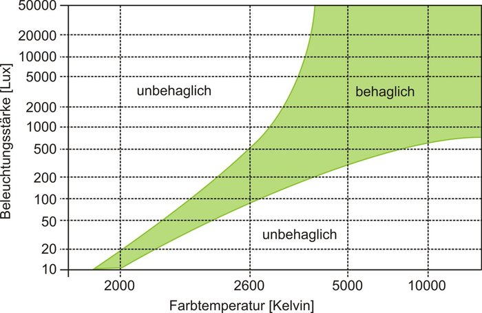

Die Wahl der Farbtemperatur ist bei allgemeinen Beleuchtungsaufgaben in der Wohnung in erster Linie Geschmackssache. Eine Farbtemperatur von 2700 K (warmweiss) entspricht sehr genau der Farbtemperatur einer 60 W Glühbirne. Eine Farbtemperatur von 5000 K (neutralweiss) kommt sehr nahe an die Farbtemperatur des Sonnenlichts am Vormittag bzw. Nachmittag (5500 K) heran. Für Arbeitszimmer, Büros oder Werkstatt ist deshalb neutralweißes Licht vorzuziehen.

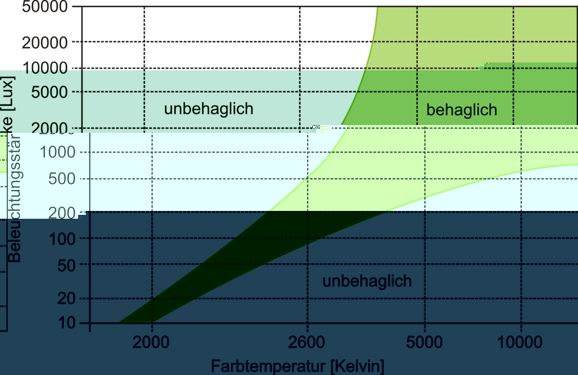

Allerdings sollte bei der Planung auch der Kruithoffsche Behaglichkeitsbereich beachtet werden:
Eine Farbtemperatur von 2700 K sollte man nur dann wählen, wenn die dadurch erzeugte Beleuchtungsstärke bei unter 500 Lux bleibt. Umgekehrt sollte man eine Farbtemperatur von 5000 K nur dann wählen, wenn die erzielte Beleuchtungsstärke 300 Lux überschreitet. Warmweißes Licht mit höheren Beleuchtungsstärken bzw. neutralweißes Licht mit niedrigeren Beleuchtungsstärken können unnatürlich und dadurch unbehaglich wirken.
Siehe auch http://www.bbr.bund.de/BBSR/DE/Veroeffe ... onFile&v=2 auf Seite 8.

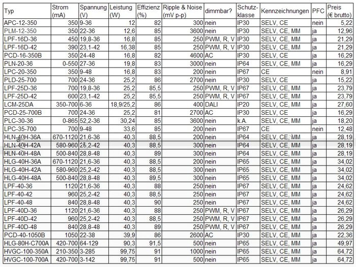

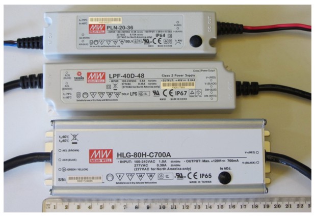

Geeignete Konstantstromquellen
Nachfolgend eine Auswahl geeigneter KSQs des Herstellers Meanwell mit den wichtigsten Kenndaten. Die Preise beziehen sich auf die Firma elpro. Auf die dort angegebenen Nettopreise ist die Mehrwertsteuer in der Tabelle bereits berücksichtigt. Stand der Preise ist November 2014.
Die letzten drei KSQs in der Tabelle eignen sich für eine Reihenschaltung mehrerer COB-Module. Link zu elpro:
http://www.elpro.org/shop/shop.php?q=SCW12A-12
3 KSQs im Größenvergleich:
KSQ Größenvergleich.jpg (56.95 KiB) 63882 mal betrachtet

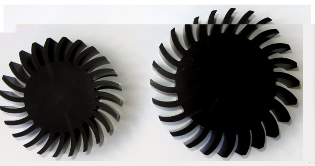

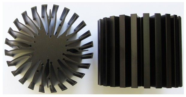

Geeignete Kühlkörper sind z.B. der SK 572 25 SA (links) und der SK 584 25 SA (rechts).
Bild08 SK-Serie.jpg (36.66 KiB) 63882 mal betrachtet
Vorteil dieser Kühlkörperserie von Fischerelektronik ist das speziell für Leistungs-LEDs entworfene Design. Aufgrund der runden Bauform und der geschwungenen Kühlrippen lassen sich diese Kühlkörper leicht und optisch ansprechend in einen Leuchtenkopf integrieren.

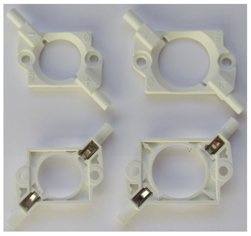

Zur Montage der COB-Module auf dem Kühlkörper hat man die Wahl zwischen 2 grundsätzlichen Möglichkeiten; man kann die Module mit Wärmeleitkleber auf den Kühlkörper kleben oder mit einer Klemmbefestigung unter Verwendung von Wärmeleitpaste auf dem Kühlkörper fixieren. Beide Methoden haben ihre Vor- und Nachteile.
Für die von Lumitronix angebotenen Klemmverbindungen für die L-Serie und die J-Serie sprechen leichte Austauschbarkeit der Module sowie der lötfreie Anschluss der KSQ über Klemmverbinder (ähnlich der einfachen Wago-Klemmen).
Bild10 Klemmverbinder.jpg (32.94 KiB) 63882 mal betrachtet
Allerdings bestehen die Kontaktfedern der Klemmverbinder nur aus verzinntem Kupfer, die auf den vergoldeten Kontaktflächen der Module mit leichtem Druck aufliegen. Abhängig von den jeweiligen Umgebungsbedingungen kann es hierbei leicht zur Korrosion der Kontakte kommen.
Einfacher und sicherer ist das Verkleben der Module auf dem Kühlkörper mit Arctic Silver Wärmeleitkleber. Wie so oft gilt dabei auch hier: weniger ist mehr. Je dünner die Klebeschicht ist, desto besser wird die Wärme abgeleitet. Wärmeleitpaste und –kleber haben einen erheblich besseren Wärmewiderstand als Luft; im Vergleich zu Metallen ist dieser Wärmewiderstand allerdings deutlich größer. Aufgabe dieser Materialien ist es, Lufteinschlüsse zu vermeiden und Unebenheiten auf der Oberfläche des Kühlkörpers auszugleichen. Optimal ist eine Schichtstärke von wenigen µm.

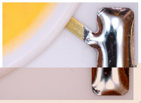

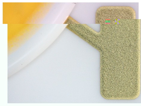

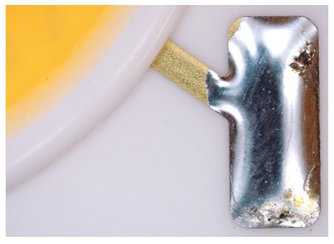

Bevor die COB-Module auf die Kühlkörper geklebt werden können, müssen die Lötstellen auf den Modulen noch vorbereitet werden. Nach dem Aufkleben wäre dies aufgrund der schnellen Wärmeableitung über das Keramiksubstrat an den Kühlkörper praktisch unmöglich. Die Lötflächen des Moduls sind vergoldet:
Bild11 Lötpad vergoldet.jpg (35.96 KiB) 63882 mal betrachtet
Als Korrosionsschutz und für Klemmverbindungen ist dies optimal, für Lötverbindungen eher hinderlich. Beim Aufschmelzen von Lötzinn löst sich das Gold von der Kupferfläche und diffundiert ins Lötzinn. Die Lötstelle wird dadurch matt und sieht etwas körnig aus. Dadurch lässt sich so eine Lötstelle nur schwer von einer kalten Lötstelle unterscheiden.

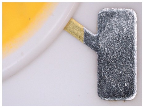

Mit einem kleinen Trick lässt sich das Gold aber leicht entfernen. Hierzu wird zunächst ein Tropfen Flussmittel auf die Lötflächen gegeben und mit dem Lötkolben ein Tropfen Lötzinn aufgebracht:
Bild12 Lötpad verzinnt.jpg (29.13 KiB) 63882 mal betrachtet
Anschließend wird das Lötzinn mit Entlötlitze wieder entfernt. Die Entlötlitze nimmt dabei zusammen mit dem Lötzinn auch das Gold auf.
Bild13 Lötpad Zinn entfernt.jpg (38.09 KiB) 63882 mal betrachtet
Die Lötstellen werden mit Brennspiritus oder Isopropylalkohol gereinigt, erneut Flussmittel aufgetragen und mit Lötzinn versehen. Die jetzt aufgetragene Menge an Lötzinn sollte so bemessen sein, dass sie für die endgültige Lötverbindung ausreicht.

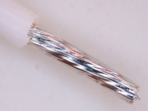

1.: Die Anschlussleitungen können vor dem Aufkleben der Module verlötet werden. Das erlaubt natürlich ideale Lötverbindungen, da noch keine Wärmeableitung durch den Kühlkörper erfolgt. Die auf die passende Länge geschnittenen Kabel werden zunächst abisoliert und verzinnt:
Bild15 Kabel.jpg (34.07 KiB) 63882 mal betrachtet
Auf die Lötfläche des COB-Moduls wird jetzt ein Tropfen Flussmittel aufgetragen und das verzinnte Kabelende mit der linken Hand (wenn Rechtshänder) über der Lötfläche positioniert. Die Lötspitze wird am feuchten Schwamm gereinigt und anschließend etwas Lötzinn als Wärmebrücke aufgenommen. Die Lötspitze wird nun flach auf das verzinnte Ende des Kabels aufgelegt. Sobald das Lötzinn auf der Lötfläche des Moduls aufschmilzt (ca. 1 bis 2 Sekunden) wird die Lötspitze entfernt. Nach dem Reinigen sollte das COB-Modul wie folgt aussehen:

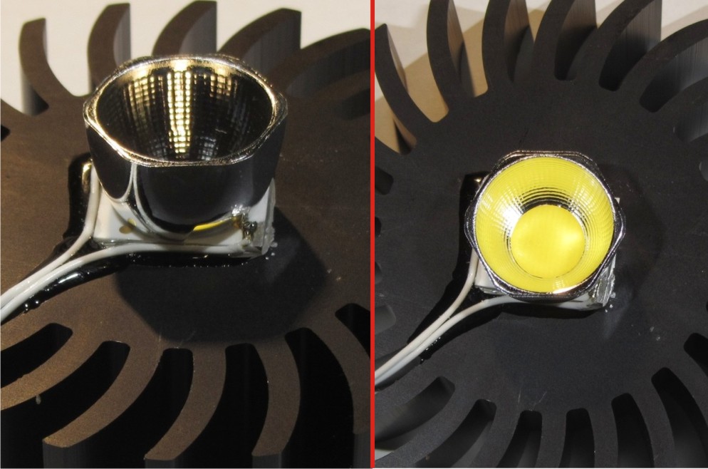

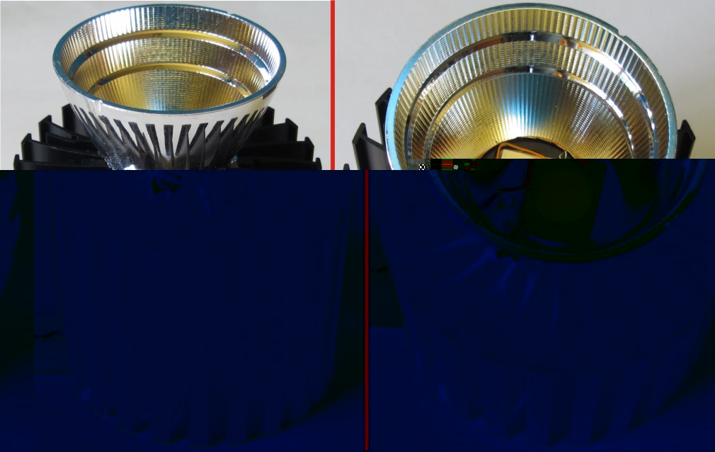

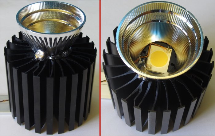

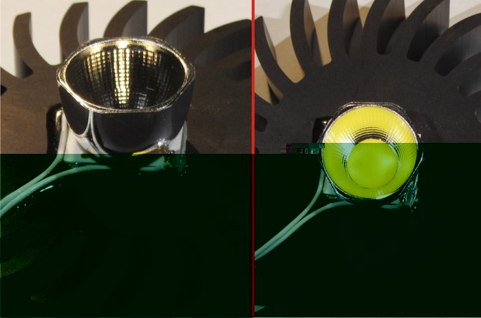

Ein leidiges Thema sind passende Reflektoren. Die Module haben einen Abstrahlwinkel von 120°. Meist wird bei Eigenkonstruktionen ein kleinerer Abstrahlwinkel gewünscht, der sich nur über entsprechende Reflektoren erreichen lässt. Die Firma Ledil bietet für jedes Nichia-Modul passende Reflektoren an. Allerdings sind diese in Deutschland praktisch nicht erhältlich.
Hier ist Lumitronix gefragt. Meiner Meinung nach macht es keinen Sinn, diese Module ohne passende Reflektoren anzubieten. Solange hier von Lumitronix noch keine (hoffentlich baldige) Abhilfe geschaffen wurde, kann man sich mit Reflektoren behelfen, die eigentlich für andere Module gedacht sind.
Zumindest für die 121er und die 216er-Serie ist das kein großes Problem. Für die 121er-Serie kann man praktisch jeden Reflektor verwenden, der unten eine Öffnung von 12 mm Durchmesser hat.
Obiges Bild zeigt ein COB-Modul mit einem "Ledil Reflektor 22.6mm für Citizen CL230". Diese Reflektoren werden von Lumitronix inzwischen leider nicht mehr angeboten. Passen sollten aber auch:
http://www.leds.de/High-Power-LEDs/Lins ... -G-36.html und
http://www.leds.de/High-Power-LEDs/Lins ... Reihe.html
Für die 216er-Serie habe ich bereits diese Reflektoren verwendet:
http://www.leds.de/High-Power-LEDs/Lins ... de-48.html
Bei Verwendung von "Fremdreflektoren" muss man gegebenenfalls die Auflage/Halterung mit einer kleinen Feile etwas anpassen. Ausserdem muss man damit rechnen, dass die optischen Eigenschaften leicht abweichen.

In obigem Post habe ich die KSQ-Tabelle um die Spalte "Ripple & Noise (mV)" erweitert.
Hintergrund hierfür war die Tatsache, dass ich bei der einen oder anderen selbst gebauten Leuchte mit Meanwell-KSQs mit einer Digitalkamera ein hochfrequentes Flimmern darstellen konnte. Bei Durchsicht der Datenblätter habe ich dann festgestellt, dass einige KSQs ein ausgangsseitiges Ripple & Noise von bis zu 3,6 V aufweisen.
Das soll aber keinen Ausschließungsgrund darstellen, mit bloßem Auge ist das Flimmern nicht wahrnehmbar.

Da die im Originalpost veröffentlichte Tabelle der COBs inzwischen hoffnungslos veraltet ist, hier mal eine Tabelle der aktuellen (Stand: April 2017) COB-Module von Nichia:
Bemerkenswert dabei ist die Steigerung der Effizienz. Der elektrische Wirkungsgrad dürfte bei diesen Modulen inzwischen bei knapp 50% bei Nennstrom liegen. Noch besser sieht es bei Unterbestromung (halber Nennstrom) aus, da werden die 50% wohl locker übertroffen.
