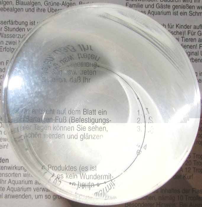

Die Endlighten-Stäbe werden mit sägerauhen Schnittflächen geliefert. Diese müssen für einen möglichst verlustarmen Lichteintritt hochglanzpoliert werden. Hierzu werden die entsprechenden Flächen mit Schleifpapier (angefangen mit 320er-Körnung bis 1200er-Körnung) glatt gezogen (letzte Körnungen im Nassschliff). Dabei liegt das Schleifpapier auf einem harten, glatten Untergrund und der Endlighten-Stab wird über die Schleiffläche gezogen. Nach dem Reinigen (Wasser, Spülmittel) der jetzt noch leicht matten Flächen werden diese mit einem handelsüblichen Flambierbrenner
http://www.amazon.de/s/ref=nb_sb_ss_i_1 ... Caps%2C245
flammpoliert.
Die Flamme wird hierzu gleichmäßig und nicht zu langsam über die zu polierende Fläche gezogen. Die Plexiglasoberfläche schmilzt dabei an (d.h. verflüssigt sich) und bildet nach dem Erkalten eine hochglänzende, lichtdurchlässige Fläche. Aber Vorsicht, etwas zu wenig Hitze führt zu einer leicht matten Oberfläche, etwas zu viel erzeugt Blasen. Deshalb mein Tipp: an Reststücken üben, bis es passt.
Hier ein Foto eines flammpolierten 10 cm-Stücks des Endlighten-Materials, Aufnahme von oben mit Blitz, das Endlighten-Stück auf einen Beipackzettel gestellt:

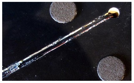

In den Sockel wird jetzt mittig ein Loch mit einem Durchmesser von 15 mm gebohrt.
Ausgehend von der Mitte dieses Lochs habe ich auf der Unterseite des Sockels eine Nut, die groß genug zur Aufnahme des Kabels ist, gefräst (Dremel mit Schleifscheibe, MDF-Material verhält sich etwa wie harter Kunststoff) Die Nut verläuft dabei zur Seite (ca. 4 cm von der Kante entfernt) des Sockels:
Bild03 Sockel Nut.jpg (40.23 KiB) 7999 mal betrachtet
Das Kabel (in meinem Fall: Lautsprecherkabel 2 x 0,75 mm² aus dem Baumarkt) wird jetzt durch das 15 mm - Alurohr geführt (Überstand an beiden Enden: ca. 40 cm). Die Innenwände des Lochs im Sockel habe ich mit einer dünnen Schicht UHU Plus schnellfest eingestrichen und das Rohr in die Bohrung im Sockel so eingeführt, dass auf der Unterseite des Sockels etwa 5 mm frei bleiben. Das Loch im Alurohr weist dabei zur Seite des Sockels mit der Nut.
Jetzt wird das Kabel in der Nut verlegt und fixiert. Hierzu habe ich etwa 50% der Nut mit Pattex Füllmix Duo
http://www.pattex.de/do-it-yourself-mit ... l-mix.html
aufgefüllt und das Kabel in der Nut verlegt. Das Kabel habe ich (zum Aushärten) mit Schaumstoffstücken und etwas Tape fixiert. Nach Aushärten und Entfernen der Fixierung sieht es nun so aus:
Bild04 Sockel Kabel eingelegt.jpg (30.15 KiB) 7999 mal betrachtet
Anschließend habe ich die Nut mit dem gleichen Material aufgefüllt:
Bild05 Sockel Nut verspachtelt.jpg (40.4 KiB) 7999 mal betrachtet

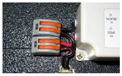

Die KSQ wird jetzt so aufgeschraubt (befestigt), dass die Sekundärseite leicht neben dem Kabel liegt. Kabel und sekundärseitiges Kabel der KSQ habe ich mit Wago-Klemmen verbunden:
Bild06 KSQ sekundär.jpg (37.05 KiB) 7999 mal betrachtet
Das primärseitige Kabel der KSQ habe ich soweit mit Schrumpfschlauch überzogen, dass am Ende noch etwa 3 cm frei bleiben. Das so isolierte Kabel habe ich am Sockel mit 2 um 180° versetzte Kabelschellen fixiert. Die Kabelschellen habe ich mit Spaxschrauben befestigt. Das freie Kabelende sowie die Netzleitung werden jetzt mit dem Fußschalter verbunden.

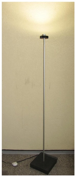

Damit ist die Grundversion des Deckenfluters fertig.
Über dem COB-Modul habe ich im Betrieb eine Spannung von 34 V gemessen. Bei einem Strom von 700 mA ergibt sich daraus eine LED-Leistung von 23,8 W. Die Leistungsaufnahme der Leuchte beträgt 28,5 W, woraus sich ein Wirkungsgrad von 83,5% für die KSQ ergibt.
Im Dauerbetrieb erreicht der Kühlkörper bei einer Umgebungstemperatur von 25°C eine Temperatur von 60°C. Der Wärmewiderstand des COB-Moduls wird im Datenblatt mit 0,9 K/W angegeben. Die Chiptemperatur des Moduls berechnet sich damit zu 81,4°C.
Bei einem Strom von 700 mA und einer Kühlkörpertemperatur von 25°C erzeugt das Modul einen Lichtstrom von ca. 3400 lm. Bei 60°C sinkt dieser Wert auf 94%, man kann also von einem effektiven Lichtstrom von 3200 lm ausgehen.
Daraus ergibt sich eine Systemeffizienz von 112 lm/W.

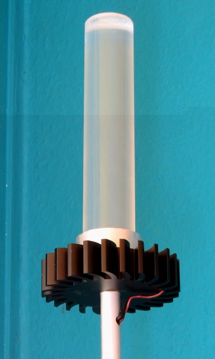

Richtig edel wirkt die Leuchte, wenn man oben noch einen Endlightenstab aufsteckt. Die günstigste Variante ist ein 10 cm langer Stab, den man als versandkostenfreies Muster bei Evonik für 4,16€ bestellen kann:
Bild09 Kopf Endlighten klein aus.jpg (12.89 KiB) 7999 mal betrachtet
(Bild09)
Bild10 Kopf Endlighten klein an.jpg (23.66 KiB) 7999 mal betrachtet
(Bild10)

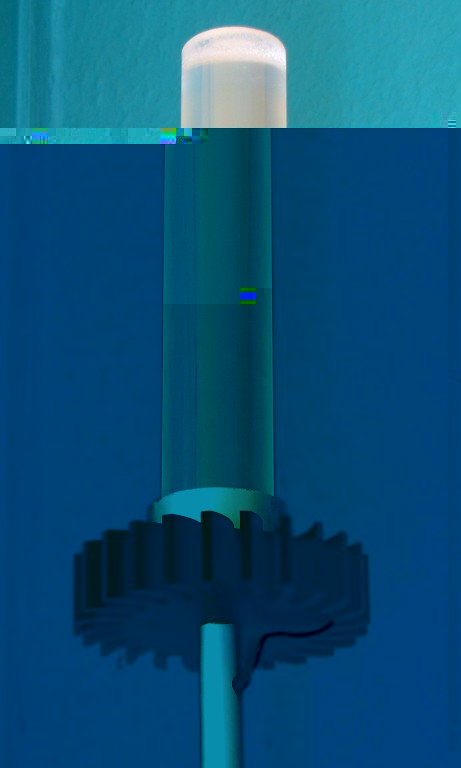

Noch besser wirkt ein 20 cm langer Stab, dafür ist man allerdings inklusive Versandkosten gleich 31€ los:
Die Fotos im eingeschalteten Zustand überstrahlen etwas. In der Realität leuchten die Endlightenstäbe nur so stark, dass man gerade noch hinschauen kann, ohne geblendet zu werden.
