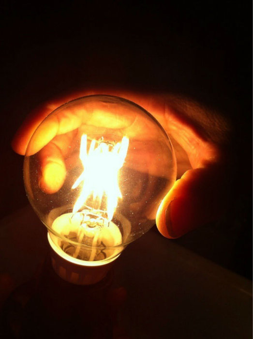

Ja,
nicht unfasznierend, die Dinger.
Prinzip ist wohl, "Sehr viele Low-Power-Chips in Reihe".
Jedenfalls hab ich noch keine mit beeindruckenden Lumenwerten gesehen.
Klarer Fall für Kronleuchter mit sichtbaren Leuchtmitteln. Da machts dann die Masse.
Oder für "Ambientelicht" wie man das heute neudeutsch nennt.
Dieser Typ hat immernoch einen weißen Gehäuseteil, der die Gesamtoptik stört.
Hab im Netz schon einen gesehen, der das nicht hat.
Praktische Erfahrungen hab ich damit noch nicht.

Selbst ein 3W SmartArray kann ich doch auch nicht ohne Kühlkörper betreiben, oder? Und das wäre noch nicht mal in einem Glaskolben und hätte immerhin noch die kleine Platine zur Wärmeableitung. Was also ist hier anders?
-Handkalt
