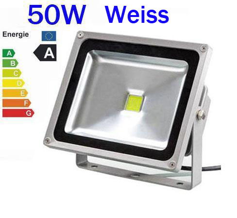

Ich habe in einen Ladengeschäft in Berlin 21 LED Fluter a´50Watt / 220V in Reihe verbaut nur habe ich seid kurzen das Problem das nach und nach die Warm weißen LED Chips Durchbrennen und nur noch mit ca. 50 % Ihrer Leistung brennen man kann an den Chips sehen das einzelne Sektoren nicht Leuchten Siehe Foto.
Der Hersteller schreibt das Sie aber bis zu 60.000 Stunden halten sollen jetzt sind Sie gerade mal 560 Stunden am Laufen und die ersten 6 sind schon defekt. 5 mit Warm weiß und eine mit Kaltweißen Licht.
Ich habe das gesamte Internet nach solch ähnlichen Fällen Durchsucht und konnte da was von Einschaltstrombegrenzer Lesen, brauch ich für meinen Aufbau auch solche Bauteile?
Was soll ich machen?
Hat jemand Erfahrung mit einen ähnlichen Projekt?
ich hoffe mir kann jemand helfen!!

An der Hitzeentwicklung kann es nicht liegen die LED´s erreichen auch nach 16 Stündigen Dauereinsatz gerade mal 30 Grad, zum Tema Qualität kann ich nur sagen das ein Chip von Sharp verbaut ist auch wenn das Gehäuse aus China stammt.
Wenn man sie einzeln betreibt gehen sie ja auch nicht kaputt sonst hätte ich schon was im Netz dazu finden müssen, klar ist es das von diesen Lampen bei Ebay aber auch bei Deutschen Händlern schon Tausende verkauft wurden.
Es muss seine Ursache haben das ich eine solche anzahl an Netzteilen in Reihe betreibe oder das der Anschalte Strom zu hoch ist für die LED´s und sie dadurch zu hoch beansprucht werden. Oder sollte ich sie mit einem Dimmer Schalter betreiben? damit weniger Leistung an den LED´s ankommt.

Ich habe was neues herausgefunden ich habe mal an zwei Netzteilen geprüft wie viel Volt zur LED geht bei der einen habe ich 37,2 Volt und beim anderen 39,7 Volt gemessen auf dem Netzteil steht Geschrieben das es 20-36 Volt mit 1500 mA ausgibt.
Danach habe ich geschaut wie die Betriebsdatendaten des 50Watt LED Chips aussehen folgendes konnte ich im Netz finden.
50W Warm White:
•Forward Voltage (VF): DC 32-34V
•Forward current (IF): 1750MA
•Out put Lumens: 4000-5000LM
•Beam Angel: 140 degrees
•Life span: >50,000 hours
Demnach kommt aus dem Netzteil einfach zu viel Strom raus, dies erklärt warum die Chips Durchbrennen.
Was kann ich machen Widerstände einbauen um auf maximal 34V zu kommen?
Wie berechnet man was für wiederstände verbaut werden müssen?
Wo kann ich sie erwerben?
Ihr habt recht die Chinesen produzieren echt sehr schlampig, Gewährleistung ist für Sie anscheinend kein Thema.

Wenn man sich mal den Aufbau solch eines Strahlers anschaut,
kann die Betriebswärme gar nicht ausreichend weggekühlt werden.
Die Ausrichtung ist nach Unten, die Kühlrippen zeigen somit nach Oben (egal ob das effektiv 5° oder 10° Neigung sind). Der Wirkungsgrad des Kühlkörper wird auf 70% herab gesetzt. Das dahinter montierte Gehäuse (enthält die Platine mit dem Netzgerät) verhindert aber, dass Warmluft aufsteigen kann.

hast Du was verwechselt? Die Kühlrippen sind vertikal angelegt und auch so ausgerichtet. Das ist die optimale Einbauform. Das ein Netzteil darauf sitzt erhöht bestenfalls die Konvektion weil ein Kamineffekt eintritt, genau dort wo voraussichtlich die meiste Wärmeenergie weg muss.
Sofern wenn man die Dinger auch waagerecht strahlen lässt. Vielleicht schaust du mal
auf das erste Bild im ersten Beitrag. Dort hängen sie an der Decke und strahlen nach unten.
Die vertikalen Rippen liegen dann waagerecht und mit Konvektion ist dann Essig. Unter
der Decke wird sich ein hübscher Wärmestau bilden. Diese Dinger sind für Innenräume
und diese Lage weder gedacht noch geeignet. Nicht mal vom Licht alleine her.

stoske hat geschrieben:Dort hängen sie an der Decke und strahlen nach unten.
Sagte ich doch: "Die Ausrichtung ist nach Unten, die Kühlrippen zeigen somit nach Oben".
Wenn die Strahler an einer Wand montiert worden wären, hätte ich nichts gesagt.
@stoske: Vielen Dank für den Zuspruch.
Die Led heizt bestenfalls das Netzgerät auf, die warme Luft wird m.M.n. gar nicht weg können. Das Gehäuse mit dem Netzgerät schattet rund die Hälfte des Kühlkörper ab. Und wenn dieser (bedingt durch die Einbaulage) nur noch einen Wirkungsgrad von 70% hat, dann ist die Kühlleistung des Kühlkörper nun nur noch um 35%. Hinzu kommt, dass die Decke gewölbt ist und die warme Luft zusammen hält. Wenn die Warmluft nirgendwo hin kann und auch nicht umgewälzt wird, heizt sie sich immer weiter auf.
Der heißeste Punkt ist die mittlere Kühlrippe, die unter dem Netzteil sitzt. Genau dort müsste man mal die Temperatur messen.

@stoske,
yepp, das habe ich übersehen, dachte die strahlen zur Seite ab. Das die Dinger nicht geeignet sind ist hier sicher jedem klar, aber weder dem Kunden noch dem TS scheint es aufzufallen. Gehe mal davon aus, dass die Auslagen unter diesem Licht eher sch... aussehen. Aber die meisten Menschen haben so wenig Vergleichsmöglichkeiten, dass ihnen nur unterbewusst etwas auffällt, z.B.: fühlen sie sich nicht so wohl, aber sie wissen meist nicht, dass es nur am Licht liegt.
Kauflust macht diese Beleuchtung sicher nicht. :x :cry:

50 Watt auf der Größe abzuführen ist sicher Grenzwertig, aber wenn das Gehäuse wirklich nur 30°C erreicht, ist kein thermischer Übergang von der LED zum Gehäuse gegeben. Ich würde 70-80°C Gehäusetemperatur erwarten. Vielleicht wurde bei der Produktion geschlampt, aufgrund der Kühlrippen kan man erkennen, dass man beim Design durchaus an die abzuführende Wärme gedacht hat.
Ich habe solche Strahler schon ich echt auf einer Veranstaltung an der Ostsee oder auch auf einem Weihnachtsmarkt gesehen: das Licht sieht (in warmweiß) wie Halogenlicht aus. Beim Weihnachtsmarkt habe ich erst gemerkt, dass es eine LED war, als Feierabend war und das Ding ausgeschaltet wurde und Nachleuchtete. ...

CRI 93+ / Ra 93+ hat geschrieben:50 Watt auf der Größe abzuführen ist sicher Grenzwertig, aber wenn das Gehäuse wirklich nur 30°C erreicht, ist kein thermischer Übergang von der LED zum Gehäuse gegeben.
Nachdem sowas in der Art jetzt schon zum zweiten Mal hier im Thread auftaucht: Das ist nicht richtig! Man bemühe doch bitte mal selber einen Kühlkörperrechner und stelle dann fest, daß die Wärmeübergangswiderstände zwischen LED und Kühlkörper zwar die Temperatur der LED, aber nicht die des Kühlkörpers beeinflussen.
