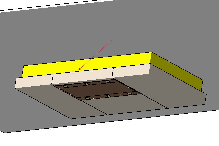

dieses Thema ist sicher schon öfters hier im Forum behandelt worden. Ich habe auch schon über die Suchfunktion einiges erfahren können. Da ich auf dem Gebiet der Elektronik ein absoluter Anfänger bin, möchte ich hier mein Projekt vorstellen und würde mich freuen eure Meinung und Tips zu lesen.
Mein Projekt ist eine indirekte Beleuchtung für eine Deckenabzugshaube. Im beigefügten Bild sieht man die Abzugshaube mit der Deckenabhängung. Der Pfeil zeigt auf die Schattenfuge in der die LEDs versteckt werden sollen.
Diese ist 6,4m lang (2x2,1 und 2x1,1)
Die Vorgabe ist: ES soll eine RGB Beleuchtung sein, die mittels Controller die Farben überblenden soll, oder einfach ein warmes weiß widergibt.

die schattenfuge ist ca. 3cm breit und 5cm tief.
