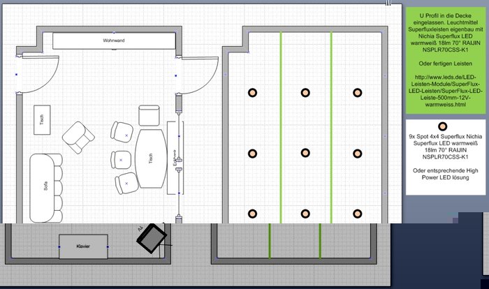

Für Stufe 1 Basisbeleuchtung und Stufe 2 erweiterte Beleuchtung habe ich hier mal gemahlt. Und die Produkte die ich mir vorstelle geschrieben.
Vielleicht hat jemand für mich einen Tip wie ich die 9x bei bei niedriger Leistung auch 12x Downlights als High Power realisieren kann ohne auf die GU10 out of the Box Lösungen zurück zu greifen um einen höhreren Wirkungsgrad und einen niedrigeren Gesamtpreis zu erreichen.
Vielen Dank

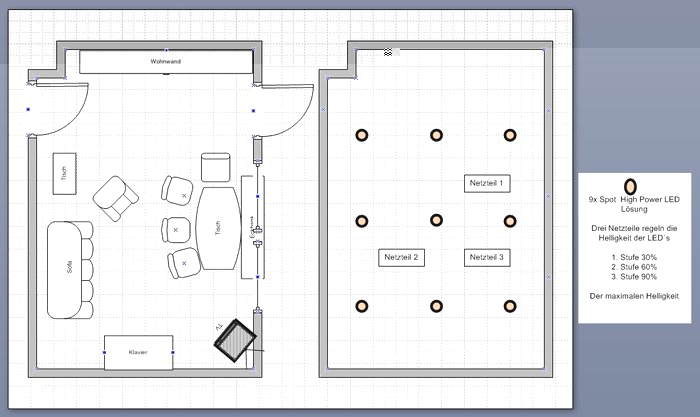

Hier habe ich noch einmal den Vorschlag mit den drei Netzteilen beschrieben.
Dieser Vorschlag gefällt mir bis jetzt am besten, da nicht 27 LED´s sondern nur 9 angeschafft werden müssen.
die Frage ist nur, welchen Sockel bzw. Welches Gehäuse man für solch eine Lösung nehmen würde und vor allem Welche LED´s die benötigte Helligkeit bringen.
Ich dachte bei den drei Stufen schon an 2500 Lumen 5000 Lumen und in Stufe 3 7500 Lumen Wenn dies 90% sind und noch 10 % Sicherheitsreserve eingeplant werden wäre das eine Maximalhelligkeit von 8333 Lumen verteilt auf 9 LED´s ca. 925 Lumen Max Power pro LED.
Welche Produkte kämen denn hierfür in Frage gibt es im Forum vielleicht schon ein Refernzprojekt?

Do, 21.06.12, 15:18
Also Mr Fix-it,
die Idee ist super und bis jetzt mein Favorit! Vielen Dank schon mal.
Also 9x Leisten mit je 8 (http://www.leds.de/High-Power-LEDs/Nich ... itter.html)
Ich würde bei 8 LED´s pro Leiste bleiben wollen, da ja durch die Satinierte Diffusionsblende auch wieder etwas Helligkeit verlohren geht.
Dann bräuchte ich noch infos über die 9x 30 cm Leisten mit Satinierter Abdeckung (Bezugsquelle).
Eine Anleitung wie ich die Emitter verkable und in die Leiste befestige und welche Netzteile ich für das ganze benötige und wie ich das ganze verschalte.
Leider beschränken sich meine bisherigen Erfahrungen nur auf Superflux LED´s.
Reicht die Profilleiste als Kühlkörper aus, wenn diese in die Holzdecke integriert wird?
Vielen Dank
Alexander

dort wirst Du sehen, das Du keinen Wärmeleitkleber brauchst. Hier gibt es auch einige sehr interessante Infos zu der verwendeten LED, hat ustoni zusammen gestellt. Danke nochmal dafür. Die Kupferstreifen sind selbstklebend, der Kleber ist hitzebeständig, das klappt super, auch ohne Wärmeleitkleber.
Zu den Netzteilen, also, das wird in der Tat etwas eng. Zumal die Netzteil nun doch keinen Überhitzungschutz haben, wie ich zuerst angenommen hatte. Wobei ich auf dem Standpunkt stehe, das ein Netzteil, welches bei Überlastung abschaltet, nicht zu heiß werden kann, wenn die Bedingungen vor Ort stimmen. Für ausreichend Kühlung zu sorgen ist auf mehreren Wegen möglich.
1. Ein Alugehäuse, das entsprechend größer als das Netzteil ist und mit seiner Metalloberfläche ausreichend Kühlung liefert
2. Eine Aluplatte die ähnlich arbeitet
3. Aktive Kühlung mittels Lüfter, was hier nicht in Frage kommt, weil es im Spannungsbereich des Netzteils kaum Auswahl gibt (Preise).
Grundsätzlich müssen diese Netzteile immer in ein Gehäuse, weil die 230 V Anschlüsse sonst frei zugänglich sind.
Zur Verkabelung möchte der Händler keine Angaben machen, aber er hat mich nochmal darauf hingewiesen, das Laien solche Teile nicht verbauen dürfen, ich solle lieber die Netzteile mit dem MM Zeichen verwenden, die wären für Möbel geeignet (sind ja auch drei mal so teuer). Das Problem mit dem Stromrückfluss in nicht beschaltete Netzteil wäre mit einer Leistungsdiode in der Plusleitung von jedem Netzteil zu lösen, aber das hier nicht:
Da mit allen drei Schaltern je ein Stromkreis getrennt geschaltet wird, kann das bei Bedienfehlern zu einem echten Fiasko führen und ist damit so nicht machbar. Deshalb würde ich eine ferngesteuerte Schaltung anraten. Mit dieser Relaiskarte und der zugehörigen Sendetechnik (ca. 90 € inkl. keines Netzteil für die Schaltung) sollte das funktionieren.
http://www.conrad.de/ce/de/product/1909 ... 0&ref=list
Um das Licht an und aus bzw. in eine andere Leistungsstufe zu schalten wird dann die Fernbedienung verwendet. Denn auf User kann man sich nicht verlassen, tue ich nicht mal bei mir selbst.
Du merkst, von der Idee bis zum fertigen Objekt ist es schon ein Stück Weg. Also locker bleiben, wir werden das Kind schon schaukeln, sicher werden sich noch andere Mitglieder aus dem Forum beteiligen und Vorschläge machen, die Dein Projekt zum Erfolg werden lassen.
Zusammengefasst:
1. Keine Netzteile unter der Decke, zu wenig Raum
2. Über die drei Schalter geht die Schaltung nicht zu machen, zu gefährlich bei Bedienerfehlern
3. Grundsätzlich ist genau die LED und der Eigenbau die richtige Idee, aber wir müssen noch an der Ausführung der Schaltung arbeiten.

habe inzwischen in Rücksprache mit ustoni (Danke), eine Möglichkeit gefunden, die Netzteile doch über die drei Schalter zu steuern, ohne das Userfehler zum Crash führen. Dennoch solltest Du vielleicht zuerst mal ein kleines Objekt, Tischleuchte oder so, mit den LED's bauen, um ein Gefühl für die Dinger zu bekommen, und erst dann entscheiden, ob Du das wirklich machen möchtest, der Aufwand kann nicht hoch genug eingeschätzt werden.
An den beiden Leuchten für mein Wohnzimmer habe ich inkl. aller Arbeiten, also Alu kleben, Schaltung planen, Maße berechnen usw. ein Woche gearbeitet (55 LED's gelötet, du hast fast 100 Stück vor Dir). Dazu musst Du kopfüber arbeiten soll ja alles an bzw. in die Decke, das wird schon anstrengend. Alleine für das saubere Verlegen der Kabel musst Du wenigstens einen Tag rechnen. Der Einbau der Leuchten sollte in zwei Tagen zu machen sein und zum Löten der LED's rechne besser mal drei Tage, denn 72 mindestens, besser 100 Stück sind wirklich viele, viele :wink:
Nicht das ich Dich abschrecken möchte, doch das ist nicht so einfach mit LED's um zu gehen, die 2.3 mal 2,3 mm groß sind und Wärme überhaupt nicht leiden können.
Mr. Fix-it

so leicht lasse ich mich nicht abschrecken :D ich habe mir schon gedacht, das ich 100 Stück bestelle, obwohl ich nur 72 brauche. Da habe ich noch einige übrig zum üben. Und da die Dinger ja deinem Projekt nach ganz schön was Leisten für Ihr Geld, wird das sicher nicht mein letztes Projekt mit diesen sein.
Ich dachte mir, dass ich die 9 Leisten alle vorbereite und an beiden enden ein Stück Kabel heraus schauen lasse.
Weiter dachte ich an ein Netzteil zusätzlich, mit dem die die Module einzeln auf Funktion testen kann, bevor ich alle zusammen schalte und mit den großen Netzteilen betreibe.
Die Netzteile kommen an die Wand hinter den Vorhang. Dort ist die Schaltung samt Verkabelung dann Zugänglich. und dank Vorhang auch unsichtbar.
Nach einem passenden Gehäuse muss ich nun noch Ausschau halten.
Danke auch an ustoni für den Hirnschmalz bezüglich der Schaltung.
Alexander

Du solltest nicht so hoch testen. Das hat zwei Gründe:
1. Du kannst dann nur mit Kühlkörper testen sonst ist die LED innerhalb 1-3 Sekunden hin.
2. Wenn Du versehentlich in die LED schaust, hat das ernste Folgen. Zumindest kannst Du ca. 15 bis 30 Minuten nicht wirklich arbeiten, weil Du nichts sehen kannst, außer Sternchen.
Ich arbeite mit einem Widerstand von 650 Ohm, damit kann ich sogar noch zwei LED'S in Reihe testen. Das Licht der LED's blendet mich nicht und ich kann gefahrlos auf meine Arbeit schauen, das solltest Du auch unbedingt tun, für Netzhautschäden übernehme ich in jedem Fall keine Haftung.
Zur Schaltung so viel, es ist möglich, die drei Stufen über die eingebauten Schalter zu schalten, aber möchtest Du das wirklich. Es wird dann nötig, die Schalter zu beschriften und zum Umstellen der Lichtstärke muss man sich zu dem jeweiligen Schalter bewegen, Komfort sieht anders aus :wink:
Für die Netzteile brauchst Du einen ausreichend großes Alugehäuse. Für die Verkablung brauchst Du wenigstens 2 x 1,5 qmm Leiterquerschnitt Litze. Für die Netzspannung sollte ein gewöhnliches dreiadriges Kabel, wie sie für Kleingeräte bis 150 W verwendet werden, ausreichen.
Die Aluschienen würde ich nicht quer zur langen Seite des Raums einbauen sondern längs zu selbiger. Für die Litze und das Netzkabel brauchst Du Aderendhülsen und eine passende Crimpzange. Die Hülsen kommen auf die abisolierten Leiterenden, bevor die in einer Klemmbank festgeschraubt werden können. Kabel nicht verzinnen und auch nicht ohne die Hülse einbauen.
Für die Abschirmung der Netzteile benötigen wir drei Dioden, welche genau muss ich noch klären. Es werden Leistungsdioden gebraucht, die ein bisschen was ab können, bin noch dabei. Sonst kannst Du Dich ja schon mal an den Dioden versuchen. Ich hoffe Du hast eine Lötstation, bei der man die Temperatur recht genau regeln kann. Die LED'S sind da sehr kleinkariert.

Du brauchst drei dieser Kühlkörper:
http://www.reichelt.de/Finger-Aufsteckk ... e3f3be772c
und drei dieser Dioden:
http://www.reichelt.de/MR-MURS-P600-RGP ... 295ea86359
Bei den Dioden würde ich durchaus eine oder zwei mehr nehmen, die Dinger sind nicht teuer, und eine nachschicken lassen tut weh.
Die müssen dann jeweils in den Stromkreis der Netzteil an den Pluspol, in welcher Richtung, dazu lege ich noch einen Schaltplan für die gesamte Power-Supply-Kiste, das wird aber Freitag / Samstag bis ich das fertig habe, komme vorher nicht dazu.
Bei Reichelt kannst Du auch gleich die Aderendhülsen und eine Zange dazu kaufen. (Zange so um die 20 Euro, Hülsen so um die 90 Cent)
Gehäuse hat Reichelt auch, dann hast Du nur einmal Versandkosten. Bei den Hülsen darauf achten, das Sie zum Kabelquerschnitt passen.
Mr. Fix-it

Wenn ich das mit den Dioden richtig verstehe, schützen die die Netzteile vor der "gegnerischen" Spannung. Aber wie ist das Problem der Fehlbedienung gelöst.
Das wäre, wenn aus Gewohnheit alle drei an geschaltet würden.
Keine Eile ... ich bin Dir dankbar, dass Du es machst...
Ich brauche auch sicher etwas bis ich die Kupferstreifen vorbereitet habe und die LED´s darauf gelöstet habe.
Die Kupferrolle werde ich auch gleich bestellen. Dann habe ich schon mal etwas gengen die Langeweile :)
So eine Krimpzange habe ich schon, die passenden Adernhülsen stehen bei der Reichelt Bestellung schon auf der Liste...
Was ich noch erwähnen wollte. Die drei Lichtschalter sind nicht gesetzt. Es wäre auch denkbar einen Lichtschalter zu installieren der in der mitte neutral steht, nach oben 1x drücken Netzteil 1, ein zweites mal nach oben drücken Netzteil 2, ein drittes mal drücken Netzteil 3 und nach unten drücken aus jeder Stufe aus bedeutet. Sicher wäre solch eine Steuerung einfacher zu realisieren als die drei einzelnen Schalter bei zu behalten oder?
Die Streifen quer ein zu bauen wird um einiges einfacher als längs zum Raum, da die Holzdecke ja auch quer installiert wird und ein Brett kürzer ist als der Alustreifen lang. Zudem hätte man dann in der Fuge einen Absatz, wo die Lampe mehr zu sehen wäre. Aber das darf dann gerne der entscheiden, der die Decke montiert... besser wäre es natürlich für die Verteilung des Lichts im Raum da stimme ich Dir voll und ganz zu.
Zu dem Flussmitte wäre ich für einen Link bei Reichelt dankbar, hier habe ich nur Fett oder Stifte gefunden. Ist Gel das richtige? Danke
Die Kupferstreifen habe ich soeben bestellt.... die LED Bestellung halte ich noch zurück bis die Flussmittelfrage geklärt ist.

mit den drei Dioden ist auch das Problem der Fehlbedienung gelöst, durch die korrekte Verschaltung, kann nur das Netzteil durchschalten, das die höchste Spannung liefert. Also werden alle drei eingeschaltet, dann ist nur das der höchsten Stufe aktiv, die anderen sind im Leerlauf. Aber wenn die Schalter noch nicht gesetzt sind, dann würde ich es entweder mit einem Taster lösen, also mehrmals tasten für die nächste Stufe usw., wie Du es beschrieben hast, oder mal fragen, ob es die Eltern nicht ganz modern haben wollen, und die Teile über eine Fernbedienung eingeschaltet werden. Eine solche fertig zu kaufende Schaltung kostet um die 70 Euro, braucht aber auch die Dioden, die werden bei jeder Form der Schaltung benötigt, es sei denn, Du möchtest den Aufwand betreiben und jeweils Ein- und Ausgang der Netzteile schalten, das wäre sonst nötig.
Flussmittel:
Die Weichlotpaste bekommst Du in jedem Baumarkt. In der Heizungsabteilung. Meist wird Degufit 3000 angeboten, kann aber auch von einem anderen Hersteller sein. Es wird sonst zum löten von Heizungsrohren aus Kupfer verwendet, geht aber auch hervorragend für LED's.
Decke und Leuchten-Anordnung:
Also wenn die Decke bezahlbar bleiben soll, dann musst Du die Streifen in Laufrichtung des Holzes einbauen lassen, sonst wird das richtig viel Arbeit und die kostet. Wer sagt denn, das die Decke quer zum Raum verlaufen muss, erzwingen das Türen oder so. Denn sonst wirkt der Raum optisch größer, wenn die Bretter längs verlaufen, aber da will ich mich nicht einmischen. Das Licht reicht auch so. Wir sind ganz weiter oben, an der Decke, da wird das Licht ausreichend verteilt.
Mr. Fix-it

Wie ich schon vermutet habe soll auch die neue Decke Quer eingebaut werden. Die Theorie geht in die Richtung, dass der Raum nicht Schlauch förmig wirken soll sondern die kürzere breite Seite durch das quer Verlegen der Bretter optisch verlängert werden soll. Naja .. soweit die Theorie. Wie Du schon sagst sind wir bei 2,50 - 2,60 m hoch genug um bei 125 Grad eine ausreichende Flächendeckung zu bekommen.
Die Schalter sollen nun doch bleiben ... Also kein Taster... Dann nehmen wir die Lösung mit drei Schalter und Drei Netzteile. Nur das stärkste kommt durch.
Bei der Materialplanung dachte ich, dass ich für das Folgeprojekt gleich die Leisten mit bestelle. die 9 Leisten sollen in der angebauten Raumerweiterung um weitere 6 Leiten erweitert werden....
dann nehme ich 3x2 Meter bei 40 cm Leisten bekomme ich genau 15 Leisten heraus. Bei den LED´s bestelle ich anstelle der geplanten 100 gleich 150 so habe ich noch 30 in Reserve sollte ich doch die eine oder andere in den Himmel Löten.
Ich werde dann morgen mal in den Baumärkten Jagd auf die Lötpaste machen und gleich ne die Leisten und LED´s bestellen.
Wegen der Reichelt Bestellung stelle ich morgen zur Sicherheit noch mal eine Teileliste ein, nicht, dass ich hinterher wegen Kleinigkeiten noch mal Porto habe.
Die 150 LED´s und nun auch die 3x Aluprofile samt Abdeckung habe ich nun geordert. Kupferband ebenso.
Bei der Bestellung der Netzteile ist mir eingefallen, dass ich ja auch schon die Netzteile für die Erweiterung mitbestellen könnte, da ich ja die LED´s und die Profile schon habe... könnte ich die bis es so weit ist auch gemütlich fertigen und testen. Welche Netzteile wären das denn für nicht 9x 8 sondern nur 6x8 in den identischen Helligkeitsunterteilungen?
