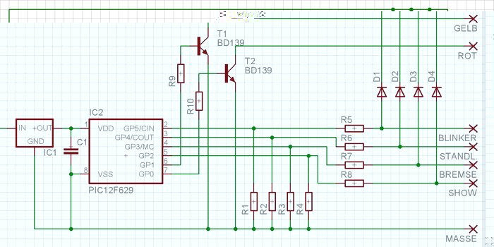

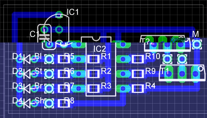

Hier noch dazu gehörige Ansteuerung:

irgendwie ist der schaltplan nicht nachvollziehbar... wie unterscheidest du zwischen Standlicht bzw Fahrlicht und Bremslicht? Du schaltest mit dem Transistor T2 deine ganzen LEDs in rot an oder aus. wie schaltest du die unterschiedliche helligkeit von normallicht und Bremslicht? nach welchem kriterium hast du die 560 ohnm berechnet?
Der Mikrocontroller hat 4 Eingänge. Blinker, Standlicht, Bremse und Show. Je nach Eingangssignal wird dann der jeweilige Transistor angesteuert. Die Dimmung macht natürlich auch der IC per PWM.
Der Widerstand ergibt sich aus Bordspannung-Led-Spannung / Durchlassstrom. Eigentlich ganz einfach?
Gruß René
Gruß René
Nein. Hab doch geschrieben, dass der IC auch die Dimmung per PWM macht. Man sieht das doch alles auf dem Video?
Gruß René
Gruß René

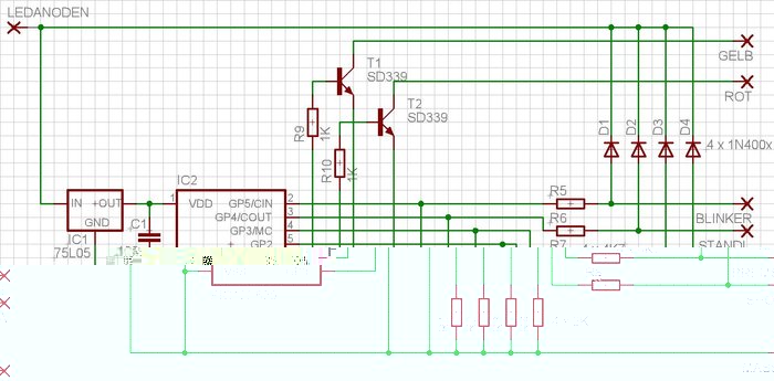

nur mal so am Rande bemerkt, koennte es sein, dass du von elektronischen Grundlagen keinerlei Ahnung hast ?
Ich mein ja nur , du baust irgendwelche LED massengräber , mit gemeinsamen Vorwiderstand für LEDs mit unterschiedlichen Betriebsspannungen. Verheizt sinnlos Strom ohne Ende, betreibst die LEDS am Rande oder ausserhalb ihrer Spezifikation und äusserst dich belustigend über in.pro und deren vermeintlichen billigen unbrauchbaren LED leuchten?
Bin beeindruckt.
Bin beeindruckt.

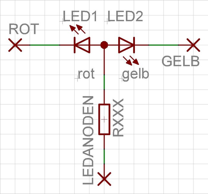

Ich denke nicht, dass meine 20 Jahre Elektronikerfahrung um sonst waren. Wenn Du Dir die Beschaltung der 3 Pin Led angeschaut hättest, dann wüsstest Du, dass eine Reihenschaltung unmöglich ist! Denk mal drüber nach. Dass die Widerstände natürlich die restliche Leistung verbraten muss, ist dann nun mal so.
Die Widerstandsberechung ist vollkommen ok. Es wird über die Schaltung entweder der gelbe oder der rote Chip bestromt. Bei einer Messung der Durchlassspannung ergab sich bei beiden Chips eine Spannung von 2,0V bei 20mA anliegt.
Die Bordspannung nehme ich mit 14,4V an und über die jeweilige Diode und den Transistor fallen jeweils ca. 0,7V ab.
Berechnung wäre demnach:
(14,4V-2V-0,7V-0,7V)/0,02A= 550Ohm --> nächster Wert 560Ohm
Sprich, die Leds laufen perfekt.
Gruß René
Gruß René
Falls das noch unklar ist. Habe ich noch die Klemme für die LED-Anoden eingezeichnet:
Gruß René
edit: Ich habe auf Wunsch einzelner Forumsteilnehmer die Schaltung mit allen Bauteilbezeichnungen versehen. Die Dioden D1-D4 haben sogar ca. 1,1V Spannungsabfall, womit sich die Vorwiderstände sogar noch weiter verringern würden. Und ja, die Dioden werden mit ca. 1,04A wahrscheinlich leicht überbestromt. Zumindest rein rechnerisch. Da aber die Vorwiderstände etwas größer gewählt wurden, fließen auch keine 20mA durch die Leds.
Gruß René
