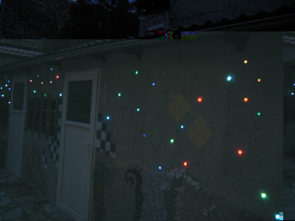

Ich habe den Versuch unternohmen eine Hauswand mit 50 RGB zu bestücken und das ist das resultat.
Ach noch eins vor den Led sind noch Glassteine angebracht worden um den Lichtefekt noch zu verstärken.

sieht sehr schick aus!

sehr schön, ich frag mich aber was RWG 's sind?
Jay
Do, 07.12.06, 22:03
sehr schön gemacht.
ich vermute es sollte rgb heißen oder?

Rainbow = RGB habe mich verschrieben Sorry
Do, 07.12.06, 22:36
jop auf jeden fall sehr gelungen. Kleine frage, gibt es ein Video dazu?

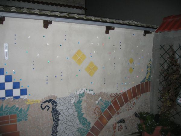

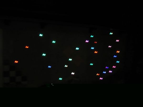

Hier ein besseres Foto
Fr, 08.12.06, 17:37
Jop schaut wirklich nice aus, auch wenn so diverse Fotos vom bau fehlen, ist aber nicht so schlimm, der effekt zählt ja und ob auch alles Funktioniert ;-)
