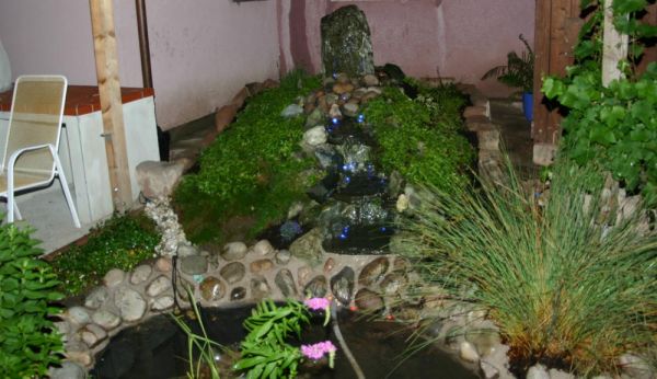

Für das gesamte Projekt habe ich 2Tage benötigt und ich kann nur sagen, diese haben sich auf alle Fälle gelohnt. Hier ein paar Bilder von der Beleuchtung.
Ich wünsche viel Spaß falls einer Lust hat das ganze nachzubauen. Ich stehe gerne für Fragen zur Verfügung.
<div align="left">Teich ohne Beleuchtung
</div> <div align="left">Teich mit Beleuchtung
</div>
</div>

hi. herzlich willkommen hier im forum.
die idee mit dem teich ist cool nur da die bilder recht klein sind, kann ich nicht viel darauf erkennen.
wär cool wenn du mal größere bilder hochladen könntest
So, 05.11.06, 17:51
jo sieht echt nich schlecht aus, zumindest das was man erkennt ;)
So, 05.11.06, 19:41
Du hast das zwar ein bisschen ungeschickt gemacht mit den Leds, da du auch 3 Stück mit einem kleineren Widerstand in Reihe schalten hättest können. Aber bei einem Netzteil ist es relativ egal, weil man sowieso genügend Ampere hat.
:o Aber für ein paar größere Fotos wäre ich auch dankbar. Sonst brauche ich eine Lupe :shock: !!!
Dein Projekt ist dir wirklich gelungen und hat sich meiner Meinung auch gelohnt. :D

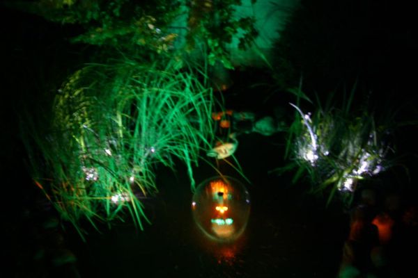

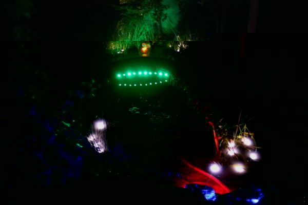

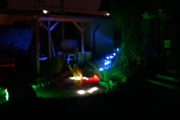

So, nun habe ich endlich die Zeit gefunden ein paar bessere und größere Fotos hier reinzustellen.
Leider ist ein Bild etwas verwackelt, da ich leider meine Arme nicht solange ruhig halten konnte.

Mal ne frage, was ist das Rote Bei dem vorletzten Bild, das sieht irgendwie fast so aus als ob Nebel oder so was beleuchtet wird oder wasser, was ist das genau, oder entstand der effekt nur zufällig beim Fotographieren?

@sh@rk: Des hast de aber gut bemerkt, des mit den roten LEDs ^^. Die Roten Leds sind tatsächlich 1 cm unter der Wasseroberfläche um die Oberfläche zu beleuchten. Dieser Effekt wird durch eine Nebelmaschine verstärkt.
Hingegen sind die weißen Leds auf dem Teichboden angebracht und leuchten nach oben an die wasseroberfläche. Weitere weiße Leds wurden in Pflanzen versteckt um diese zu beleuchten.
Unter der Brücke wurden grüne Leds geklebt, die hauptsächlich die Umgebeung sowie ein wenig den Teich grün einfärben.
Für den Wasserlauf habe ich die verschiedenen Wasserstufen mit blauen Leds versehen. So leuchtet das Wasser hier schon blau.
