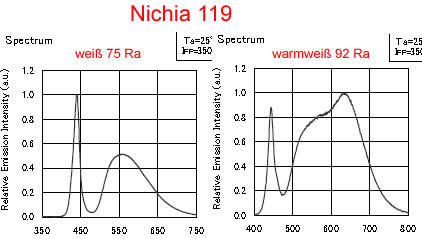

Nicht wirklich. Hast Du dir mal durchgelesen wie der Farbwiedergabeindex definiert wurde?
Farbwiedergabeindex
Maßzahl zur Beschreibung der Farbwiedergabe von Lampen. Der F. bringt zum Ausdruck, wie stark sich die Farbe eines Objekts bei der Beleuchtung mit zwei verschiedenen Lampen ändert. Als Bezugsstrahler dient ein Schwarzer Strahler mit der ähnlichsten Farbtemperatur (bis 5000 K); oberhalb dieser Farbtemperatur verwendet man das Spektrum des natürlichen Tageslichtes bei verschiedenen Farbtemperaturen. Die Farbverschiebungen durch die zu prüfende Lampe werden für acht standardisierte Testfarben in einem speziellen Farbdreieck ermittelt. Die Farbabweichung, gemittelt über alle Testfarben, ergibt den allgemeinen F. Die Einzelabweichung beschreibt der spezielle F. R. Ein F. R = 100 bedeutet eine sehr gute Farbwiedergabe und keine Verschiebungen zwischen Vergleichs- und Bezugsstrahler.
Also zählen eigentlich 'nur' 8 Vergleichsfarben aus dem Farbdreieck, aber es wird ein schwarzer Strahler (kontinuierliches Spektrum mit guter Verteilung) bzw. das Sonnenlicht als Referenz genommen. Nur wenn Du einem der beiden nahe kommst hast Du die Chance auf CRI=100.

Die LEDs, welche bisher die höchsten Farbwiedergabewerte aufwiesen, waren jene, welche eher eine niedrigere Farbtemperatur aufwiesen und von den Spektralwerten mehr in den rötlichen Bereich verschoben waren.
ist ja klar, denn Glühobst hat in der Spektralkurve auch einen deutlich Hang ins Rote, bis in den IR-Bereich...
Je höher die Farbtemperatur der LED, desto mehr Blau und Violettanteil sind vorhanden, daher auch die allgemein schlechteren CRI Werte.
Übrigens : Die Seoul P4 ist mit CRI = 92 angegeben.

Ich finde die Seoul trotz des hohen CRI-Wert von der subjektiven Wiedergabe der Farbe eher als mau weil irgendwie aschig. Cree und Nichia leisten da besseres. Zumal die Effizienz von vorgestern ist und die Verarbeitung mit der wabbeligen Linse nicht der Hit ist.
