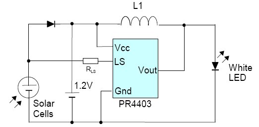

ich habe vor, die Schaltung mit dem PR4403 aufzubauen. Ich bin mir aber noch nicht ganz schlüssig, welche Solarzelle ich für die Schaltung nehmen soll. Ausreichen würde ja eine 2,4V Zelle.
Im Moment tendiere ich zu einer 5V/150mA Zelle. Die mag zwar auf den ersten Blick überdimensioniert sein und man muss natürlich aufpassen, dass der Akku nicht überladen wird, wäre dann noch die Frage wie, aber wann hat man schonmal die volle Sonneneinstrahlung. Bei der dimensionierten Zelle hätte man auch bei dunkleren Tagen noch recht viel Leistung. Als Akku hab ich hier 1,2V/2200mAh.
Kann man die 5V/150mA Zelle bedenkenlos verwenden oder doch lieber einer mit kleinerer Spannung?
Hat jemand Vorschläge, welche Zelle man sonst verwenden könnte?
Beste Grüße
SaE

Tach,
die Solarzelle könnte auch zum Laden von drei in Reihe geschalteter 1,2V Akkus verwendet werden. Damit kann der PR4403 aber nix anfangen. Du kannst zur Sicherheit auch einen leistungsstärkeren Akku verwenden. Gerade im Hochsommer wird der Akku wohl nicht genug Kapazität für die Solarzelle haben, das sollte aber dennoch kein Problem für Akku & Solarzelle darstellen.

Also, einen Schaltplan zum PR4403 findet sich bei Elexs (inkl. einer Übersicht der erforderlichen Bauteile)
(Quelle: http://www.elexs.de)
Die Funktionsweise ist im Datenblatt zwar beschrieben, ich glaube aber nicht, daß du damit glücklich werden wirst und dein Lehrer wird sich wohl auch etwas anderes vorgestellt haben.
Du solltest die Schaltung nehmen, die Borax verlinkt hat. Diese ist einfacher nachzubauen und um die Schaltung zu verstehen, mußt du dich nur mit der Funktionsweise von Dioden und Transistoren beschäftigen.

Ich rate Dir auch zu der von Borax verlinkten Schaltung.
Sie ist einfacher und übersichtlicher aufzubauen und einfacher zu erklären.
Außerdem hast Du die Überraschung auf Deiner Seite, dass die Dämmerungsschaltung ohne zusätzlichen Sensor arbeitet, wie das in vielen der gekauften Solarleuchten üblich ist.
So, wie Du die Aufgabe beschreibst, könntest Du mit einer IC-Schaltung leicht daneben liegen.
