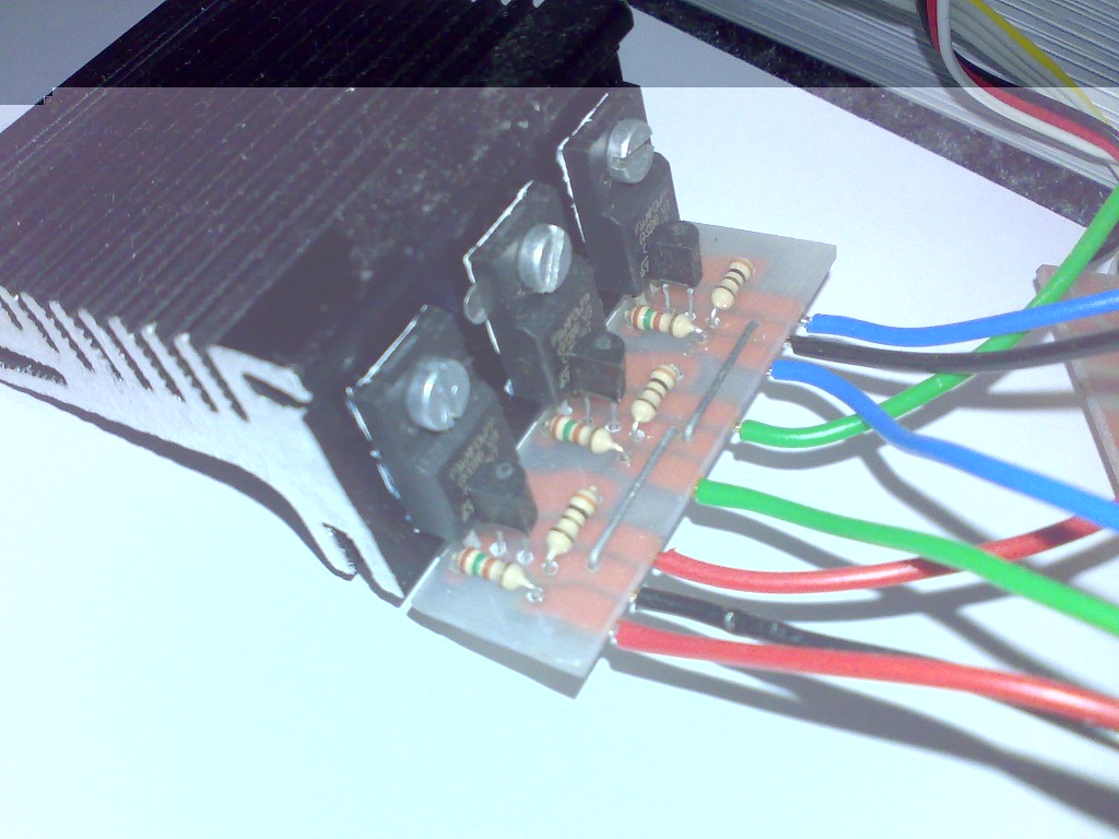

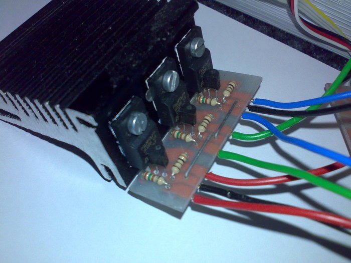

Sa, 24.10.09, 20:18
Hier mal ein Bild von drei KSQs diesen Typs nebeneinander. Die habe ich mal gebaut für einen RGB-Scheinwerfer.
Maße sind 46mm x 16mm.... für drei Stück :wink:
