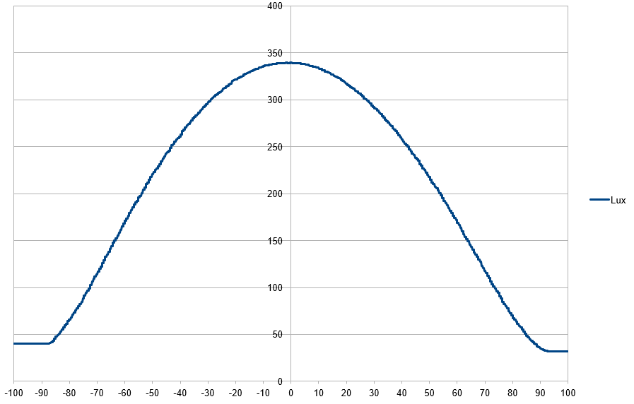

Erstes Ergebnis:
Funktioniert IMHO prima. Ich habe mal eine COB LED auf dem Schrittmotor montiert (ist ja quasi ein typischer Lambert Strahler) und über 200° mit 0.11 Grad Schritten mit dem BH1750 gemessen (Abstand: 45cm). In dem Fall ist eine Winkelauflösung mit 0.11 Grad massiv übertrieben. 1° wäre locker genug.
Ergebnisdatei habe ich angehängt.

Genial! Das sieht absolut so aus, wie es aussehen soll. Bei engen Spots u.ä. benötigt man dann ggf. kleinere Winkel oder wenn man schauen will, welchen Schatten ein Aluprofil wirft (häufig Thema bei mir, da ich viel indirekte Beleuchtung mache).
In einer ELUMDAT werden die Werte dann immer in Candela pro 1.000 Lumen angegeben. Die Candela kann man über die Entfernung zum Messsensor leicht berechnen und mit der pro 1.000 Lumen Angabe kann man dann später die Lichtstärke-Verteilung leicht auch stärkere oder schwächere Leuchtmittel anpassen. Also wenn man z.B. eine LED mit nur halbem Lichtstrom hat.
