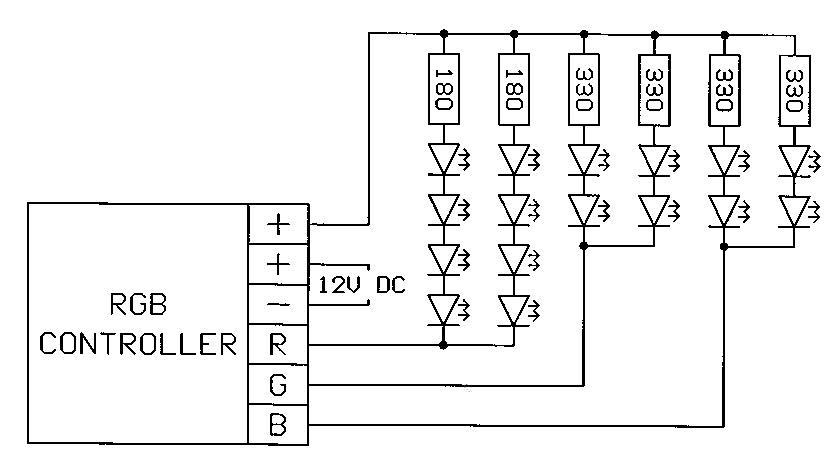

noch etwas kommt mir irgendwie spanisch vor:
laut dem schaltplan werden die RGB ausgänge des controllers mit den widerständen
mit dem pluspol des netzteils verbunden.
laut der grafik vom hersteller sind die RGB ausgänge aber alle - pole.
villeicht gehört das ja auch so- ich kenn mich nicht aus.
lieb wäre echt ne idioten sichere anleitung.
hier noch das bild:

Der Controller hat eine gemeinsame Anode, auch CA (Common Anode) genannt, was sehr verbreitet ist.
Wenn der Hersteller das so angibt wird es seine Richtigkeit haben, es werden also die Minuspole geschaltet.

ja, das bezweifle ich auch gar nicht!
mir kommts nur komisch vor das ich die - pole (RGB) vom controller an den pluspol des netzteils anschließe.
die frage ist nur wo ich was anlöten muss!

Wenn Du von den drei 1kOhm Pullup Widerständen R1-R3 oben links sprichst, so kann ich mir vorstellen, dass die dazu da sind, das Gate der FETs wieder auf '1' zu ziehen, wenn der Controller seinen Ausgang öffnet (sodass der Transistor schneller zumacht). In der Schaltung mit den LED's direkt am Controller brauchts die nicht, da die LED einfach nicht leuchten, wenn deren Kathode 'in der Luft' hängen (der Ausgang des Controllers nicht auf Masse liegt).
Hast Du hier wirklich zwei getrennte Speisungen? dann würd' ich fast meinen, die Pullups müssten an den Pluspol, wo auch die FETs dran sind, also an V1.

also ich steuere den controller tatsächlich mit nur einem 5V Netzteil.
da wir draufgekommen sind das der controller auch mit stailisierten 5V läuft wenn ich den 5V regler ausbaue und überbrücke.
das hab ich schon getan, nur weis ich jetzt nicht wie und wo ich die neuen p channel mosfets anbringe.
