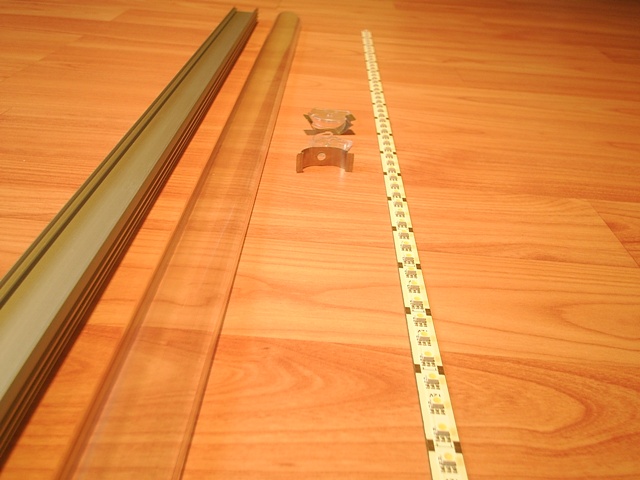

Ich habe vor längerer zeit (ca. 2monate) von Lumitronix eine High-Power SMD LED Leiste warm-weiß sowie das dazugehörige Aluminium Profil. Ich möchte euch meine eindrücke von dieser LED leiste etwas schildern, wie sich der Kühlkörper verhält oder wie die Farbtemperatur der LED leiste ist.
Als erstes habe ich mal ein paar Bilder von der LED leiste sowie von den Aluminium Profil:
LED Leiste und Aluminum Profil

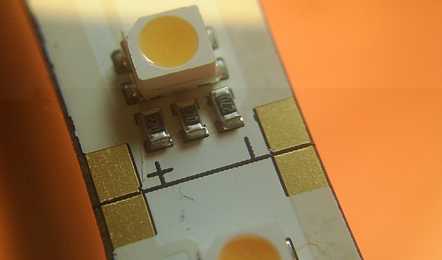

LED Leiste: Hier kann man sehr deutlich die Anschlusskontakte mit der dazugehörigen Pol Beschriftung sehr gut erkennen.
LED Leiste: Hier sieht man auch sehr gut wo man die Leiste trennen kann, und die Pol Beschriftung ist auch an den Trennpunkten mit angegeben.

Das Aluminium Profil Set bringt ein Aluminium Profil sowie zwei Seitenkappen und zwei Montageklemme mit, damit man die Beleuchtung auch an Wänden oder Decken Anbringen kann. Bei der High Power SMD LED Leiste kann man ab jeder dritten LED die Leiste trennen. Falls man vor hat mehrere Leisten in Reihe zu schließen ist das kein Problem, da die Leisten an beiden Seiten Lötkontaktstellen besitzen.

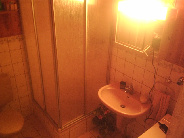

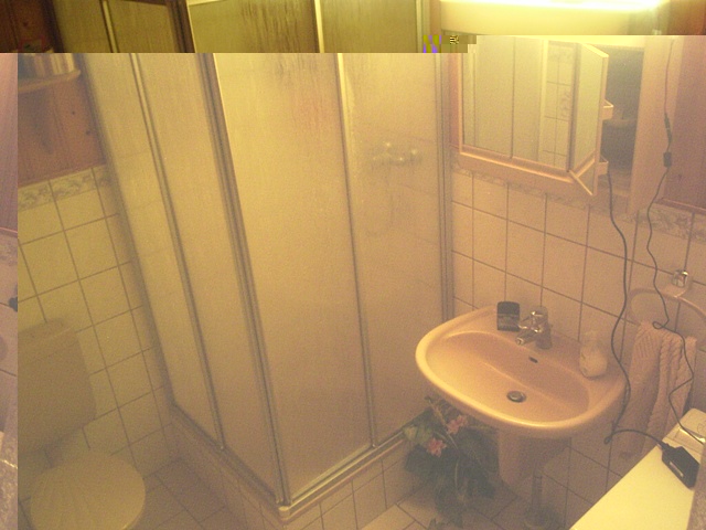

Hier nun erstmal ein Paar Bilder die Ich provisorisch gemacht habe. Hier habe ich eine normale einfache Schrankbeleuchtung mit 2x 60Watt Glühbirnen gegen die Sparsamere LED Leiste Antreten lassen. Dabei Strahlt die LED leiste nur nach oben, dagegen die Schrankbeleuchtung Allseitig, dennoch war es mir zu riskant die leiste in eine Schräglage zu versetzen, da die LED Leiste nur mit einfacher Wärmeleitpaste an den Kühlkörper befestigt ist.
Schrankbeleuchtung 2x 60Watt
Led Leiste 15,6 Watt
