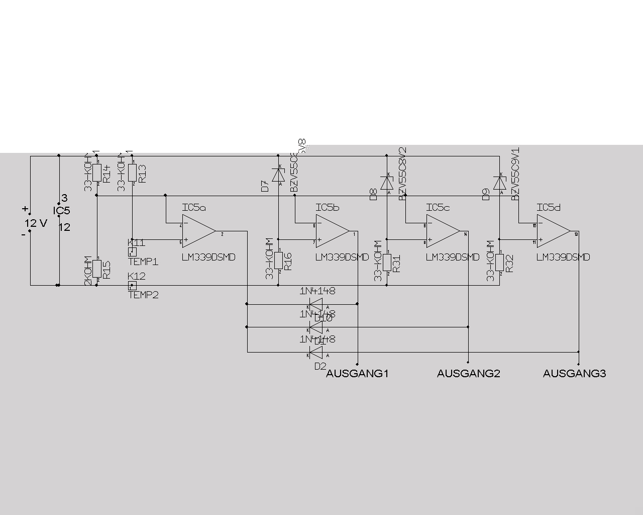

Hallo
habe nun mal weiter gesucht und auch ne schaltung gefunden.leider ist sie für 12 volt ausgelegt und hat daher auch andere wehrte bei der tiefenentladungsschaltung.hier mal das schaltbild.
meine frage dazu lautet ?da ich ja mit 24 volt arbeite kann man die wiederstände so lassen und nur die z dioden anpassen? wenn nicht wär ich glücklich wenn mir jemand bei den wehrten helfen könnte.der 2.punkt ist der.welchen pegel haben die op´s am ausgang?ich brauche am ausgang wenn er eine bestimmte spannung erreicht hat(sagen wir 16 volt) DAS DORT MASSE ANLIEGT.dann würde meine treiberstufe die LED abschalten.
nun hoffe ich auf hilfe von leuten die sich mit soetwas auskennen.die elektronik und gerade schaltungstechnische entwürfe ist nicht mein ding.
CU DIDDI
CU DIDDI

das problem mit dem treiber ist doch so weit in ordnung.der treiber schaltet ab wenn massepotenzial auf den treiber gezogen wird.das kann nun manuell (taster ) oder ebend mit einem op der wenn er geschaltet hat am ausgang massepotenzial hat ,also low .
ich brauche eigendlich nur die schaltung mit den 4 OP auf 24 volt angepasst und das wenn ein schaltzustand bei niedriger spannung zustande kommt das der opausgang auf masse liegt.
dann wär ich schon zufrieden und mein problem ist gelöst.

...ebend mit einem op der wenn er geschaltet hat am ausgang massepotenzial hat ,also low .
Und wenn der OP 'nicht geschaltet' hat???
Dann liegt da immer irgendeine Spannung/Strom an (je nach Ausgangswiderstand am OP), so dass ggf. Deine ganze Slave PWM verhindert wird.
Drum würde ich es mit einem Transistor versuchen, der über seine Kollektor/Emitter Strecke direkt Pin13 mit Masse verbindet. Im 'ungeschalteten' Zustand hat der quasi einen unendlichen Widerstand, stört also nicht, im geschalteten Zustand so etwa 20-50Ohm, das müsste reichen um den Pin nahe genug an Masse zu ziehen. Aber solange Du das nicht ausprobiert hast...

Moin
Also einfach ein paar normale NPN Schalttransistoren.
BC337 BC548 abc funktioniert praktischerweise mit fast jedem Typ.
Der Ausgang ist hochohmig wegen dem 2K2 Widerstand.
Man kann die auch kleiner machen, aber müsste Deinen PIN 13
eigentlich schön auf Masse legen.
Man kann das Ganze immer auch spiegelverkehrt mit PNP
aufbauen, was aber für Deine Schaltung völlig nutzlos wäre.
Die Widerstände müssen auch nicht so genau sein, kann auch 10K sein,
dann ändern sich alle Werte und mit einem Dreh am Poti is wieder ok.
Na gut die Hysterese ändert sich auch mit den Bauteilen, aber eine
Tiefentladeschaltung soll den Akku schützen und dafür ist das nicht
so sonderlich wichtig. Das Blinken ist übrigens bei Bleiakkus recht
gemütlich, bei NimH oder so hab ich das noch nicht probiert.
Aber wenn der Akku leer ist, iss das auch einfach aus.
Gruß, unoptanium

hab mir heut noch so ein paar gedanken gemacht zwegs der schaltung mit den OP´s.es geht darum weil da schon ein op verbaut wird für die tempabschaltung.leider hab ich das nicht mit den level 1 berücksichtigt bei meinen treiber weil der ja als kaskade arbeit.hät ich das gewusst das es alles so kompliziert ist hät ich lieber 3 stufen mit dimm onboard genommen.
aber zu den op kann man da nicht eine diode zwischenausgang und dem pin 13 schalten die so geschaltet wird das masse durchkommt und der hohe level gesperrt wird?'
oder kann man nicht so einen transistor hinter den op schalten der dann das gleiche tut wie in deiner schaltung??
denn die tempschaltung möcht ich nicht missen ist fast wichtiger als der tiefenentladeschutz.will ja nicht das 3 ostar den hitzetot sterben.
hoffe wir bekommen das doch noch in den griff. Übrigens es ist ein NI MH Akku
CU DIDDI

So schlimm ist das alles vmtl. auch nicht. Ich hab das Datenblatt nochmal angeschaut. Anscheinend reicht es, den Pin13 unter 0.3V zu ziehen, um den sleep mode zu aktivieren. Das geht vmtl. auch mit einem(!) LM393 (das ist BTW kein OP sondern ein Comparator, dieser enthält bereits den von mir angesprochenen Transistor als open Kollektor Ausgang, ist hier also ideal).
Hier mein Vorschlag: In der Simulation schaltet der LM393 sowohl bei V1<18.5V als auch bei Temp. am NTC > 70°C den Pin 13 auf etwa 50mV (bei einem angenommenen Eingangswiderstand von etwa 10K an Pin13). Das sollte ziemlich sicher reichen. Bei Temp< 70° und V1> 18.5V ist Pin13 'floating' sprich das Potential hängt nur von der PMW der Treiber ab (stört nicht). Weil es sich um eine Simulation handelt, gebe ich keine Garantie auf die 'Präzision'. Es kann also die Abschaltspannung auch schon 19V oder nur 17V sein, ähnlich bei der Temp; hier würde ich eine Toleranz von etwa 10% sehen (schon allein die NTCs haben 10% Toleranz!). Wenn es genauer sein soll/muss, dann wirst Du um einen Test-Aufbau und Abgleich an den Teiler-Widerständen nicht rumkommen.

das ist ja nun fast so wie ich es haben will.ich werde für jede stufe eine tiefenentladung machen also 3 stück.eine frage noch dazu welchen wiederstand kann ich denn als regler machen damit ich unterschiedliche abschaltspannungen habe.denk mal r1 oder r3.würde gern von der ersten bis zur letzen abschaltung so eine diverens von 2 volt haben.
werde das erst mal auf lochraster aufbauen und dann testen.
cu diddi
wow
cu diddi
In diesem Fall nimmst Du einen LM339 (anstatt dem LM393), da sind 4 Comparatoren drin, also 3x tiefenentladung + 1x Temp.ich werde für jede stufe eine tiefenentladung machen also 3 stück.
Das wird aber ggf. nicht mit Deiner anvisierten Struktur funktionieren, da ja alle Pin13 der 3 Stufen verbunden sind. Es könnte gehen, wenn man die über Widerstände entkoppelt. Da aber der Eingangswiderstand der Treiber am Pin13 nicht bekannt ist (ebensowenig wie der Ausgangswiderstand des PMW Signals vom 'Master'), kann ich Dir leider keine Tipps geben, was Du da brauchst. Ich würde es mal mit 10K versuchen.
Ansonsten ist es richtig: An R1 kannst Du die Abschaltspannung ändern.
Hier noch mal eine etwas vereinfachte Schaltung (1x Referenz reicht eigentlich; daher kann R3+R4 entfallen, wenn man R1 ein wenig anpasst):

DANKE für den schaltplan.das sieht doch richtig gut aus.
ich dachte vielleicht das man die einzelnen treiberstufen mit ner diode zwischen den einzelnen pin13 beschaltet.wenn dann auf einer der stufen masse gelegt wird müsste dann doch das zur nächsten stufe über die diode gesperrt werden. geht das oder hab ich da nen denkfehler mit drin??
NOCHMALS DANKE
CU DIDDI

Kein Problem:
Abschaltschwelle kann am Poti etwa zwischen 10V und 19V eingestellt werden (in der Simulation - real könnte es sein, dass man R2 noch ein wenig anpassen müsste). Ich würde aber das Poti sowieso nur zum 'Austesten' des angestrebten Werts verwenden und dann (anstatt Poti + R2) einen passenden Festwiderstand verwenden.
