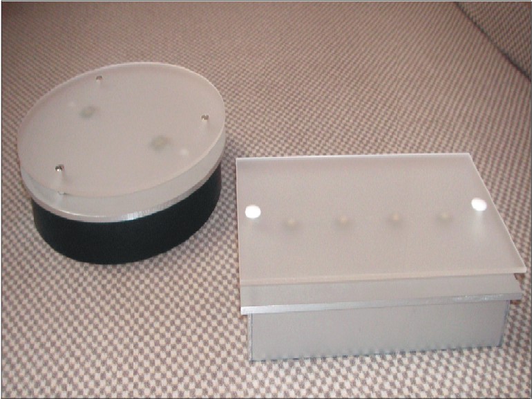

Ich beleuchte auch mehrere Zimmer mit meinen Lampen:
Leider ist das Bild etwas verzerrt.
Die Lampen sind aus Alu 4 mm bis 5 mm (gefräst).
Bestückt sind sie mit 4 Seoul P4 (eckige Variante) und 2 Stück Cree XP-G R4 3-er Platine (runde Variante).
Stromversorgung über 12V= / 55 Ah Akku + Solarpanel 80 W.
In den jeweiligen Gehäusen ist auch Platz für ein 230 V Netzteil/KSQ.
