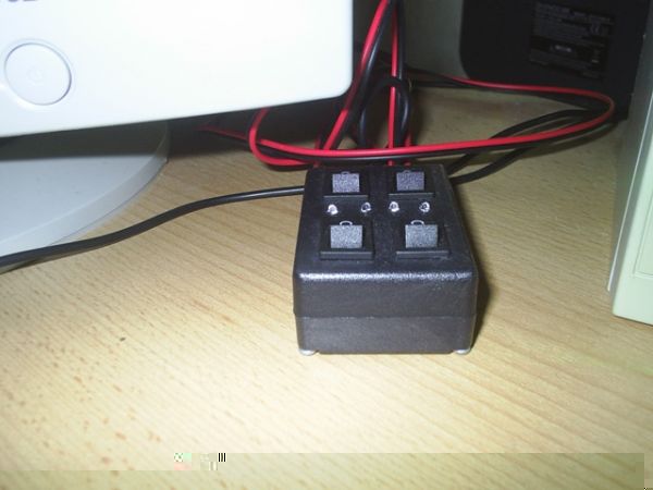

Dann einfach mal die Schalterplätze anzeichnen.

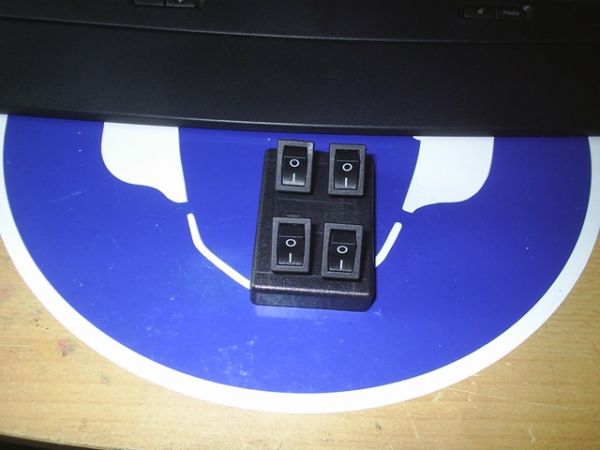

So mal die Schalter aufgelegt um zu schauen wie die Anordnung so ist.
So dann werden erstmal die Plätze für die Schalter gebohrt und gefeilt. Wenn ihr damit fertig seit könnt ihr noch irgendwo anzeige Led's an bringen, aber das ist jedem selbst überlassen.
So wenn ihr damit fertig seit, geht es auch schon dem ende zu, denn ihr müsst einfach die Led's mit dem Schaltern verbinden sowie die Led Artikel mit den schaltern verbinden, und nur noch strom drauf geben! Bei mir sieht das jetzt nicht so sauber aus, aber es geht, und man schaut ja eh nicht alle 14 tage da hinein *g*, hauptsache es kommen keine kontakte zusammen ;-).

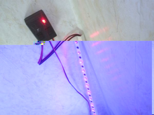

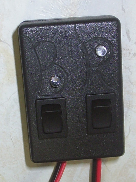

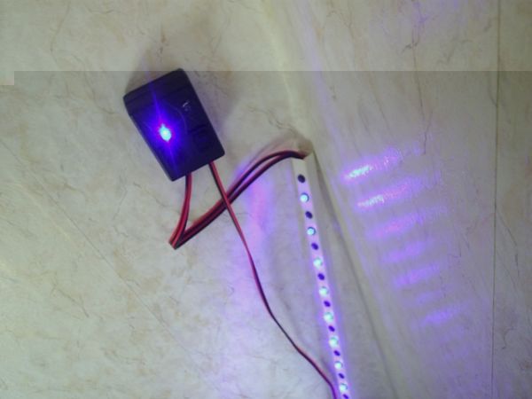

So, 15.07.07, 16:23
So heute habe ich mal wieder einen gebaut, für meinen Bruder seiner Rot / Blauen Led Leiste:
viewtopic.php?t=2767
Ich lasse einfach die Bilder für sich sprechen.
Wenn fragen auftreten sollen was ich bezweifel könnt ihr sie natürlich stellen ;-).
