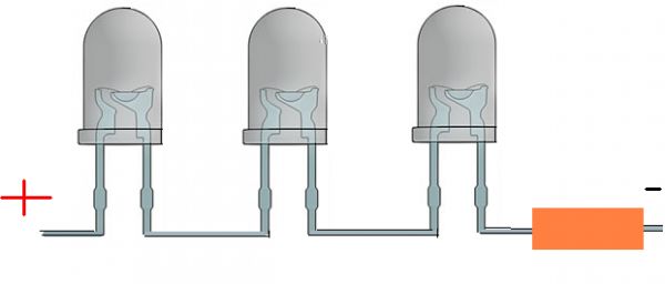

Ich weiß nicht genau wie ich das in einer Schaltung optimal ausnutzen zu können, folgendes war meine erste Überlegung:
3 LEDs in einer Reihenschaltung, diese Schaltung 2 mal:
12 Volt ; 500 mha
Wiederstand        Wiederstand
LED                LED
LED                LED
LED                LED
Hoffe es ist shematisch zu erkennen.
Geht das in dieser Art?
Welche Widerstände müsste ich verwnden?
Würde mir echt helfen!
Danke schonmal
mfg Julian
Mo, 01.05.06, 22:10
also, keine lust nachzudenken!
so müsste es sein!
laut widersatndsberechner brauchst du dann einen widerstand von 91 in der E12er reihe.

Di, 02.05.06, 16:56
die abbildungen sind genau identisch, bis auf dass einmal widerstand oben und beim andren unten is aber das is piepegal.
Widerstandsberechner spuckt mir für 3x3,4V und 12V folgendes aus:
Am Vorwiderstand muss eine Spannung von 1.8 V vernichtet werden.
Der Vorwiderstand beträgt 90 Ohm.
Nächst höherer Wert aus der E12 Reihe ist: 91 Ohm.
also bräuchtest du einen 91Ohm widerstand pro Reihe
Di, 02.05.06, 18:26
also 90Ohm kommt mir doch sehr gering vor
was sollen das den für LEDs sein mir 30mA und warum sagst du da zu 30mhA ?
du weist schon das man nicht mit der max. oder sperrspannung den Wiederstand errechnet :wink:
aber ich weiß jetzt noch nicht alle technischen Daten der LEDs die es hier gibt auswendig
also ist es immer ganz pracktisch wen du ein Link zu der LED mit postest
wen du LEDs mit 0.1-0.2V weniger laufen lest als an gegeben kannst du die Effizienz um bis zu
80% erhöhen und die lebens dauer auch :wink:
edit:
so muss das sein  :D

also musst du rechen
3,2V 25mA
wen du 2 3er Rehen machst ergibt sich daraus
pro reihe 9.6V und 25mA
wenn die eingangsspannung 12V ist brauchst du eine Mindesten 96 Ohm Vorwiderstand pro reihe
Akkus haben aber meisten etwas mehr als 12V ca.13.8V
zumindest im Auto
miss einfach ma nach
edit :
hm da wa wieder jemand schnelle :roll:
aber weniger als 100ohm würde ich nicht nehmen :wink:
100 ist schon gantz gut
was macht den der rechner grade ????
Am Vorwiderstand muss eine Spannung von 2.4 V vernichtet werden.
Der Vorwiderstand beträgt 96 Ohm.
Nächst höherer Wert aus der E12 Reihe ist: 22 Ohm.
Der Strom beträgt dann: 109.09 mA.
Der Vorwinderstand muss einer Leistung von 60 mW standhalten können.
seit wann ist 22 höher als 96 ?
und Der Strom beträgt dann: 109.09 mA aber nicht lange ^^
