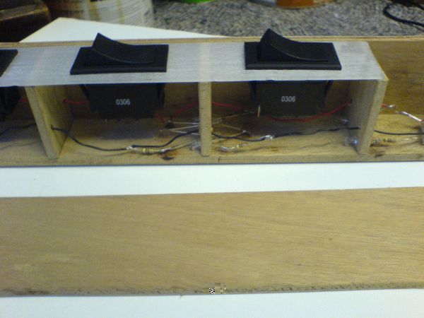

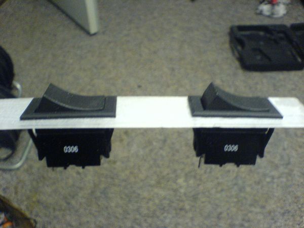

Hier die ersten bilder.
aus mangel an der leferung habe ich erstmal den schalter begonnen!
Holzleisten zurechtgesägt.
Plexiglas gesagt und geschliffen.
Schalter angepasst.
Leds eingelötet.
Rechts kommt der Dimmer hin. Dann die drei schalter, welche jeweils mit den zugehörigen farben hinterleuchtet sind.
Soweit bin ich bis jetzt gekommen!!

Hmm.. Mal ne Frage: Was ist das für transparentes Material, wo du die Schalter eingelassen hast? Irgendwas spezielles oder Acrylglas mit der Drahtbürste bearbeitet? ;-)
Gundom
Beiträge: 831
Wohnort: Willingen (Upland)
Mo, 30.04.07, 17:55
ist plexiglas!
hab das zurechtgeschnitten und die öfnungen für die schalter ausgeschnitten. dann mit dem dremel und nem schleifaufsatz geschliffen.
hab das im auto schonmal ausprobiert, wo ich nur eine seite geschliffen habe!
Hierbei sind jetzt beide geschliffen. verteilt das licht noch besser. und es ist nichts durch zu sehen. auch kabel die zwischen led und plexi liegen, sind nicht zu sehen.
gute lösung wie ich finde.

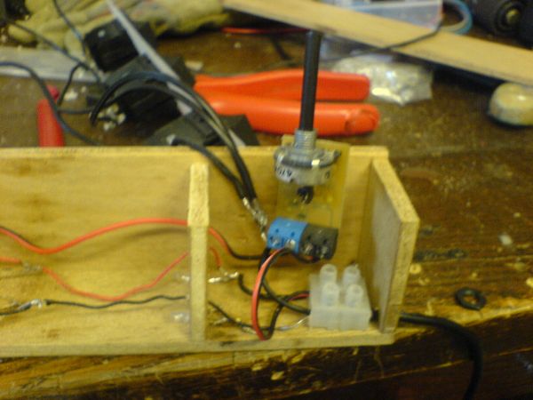

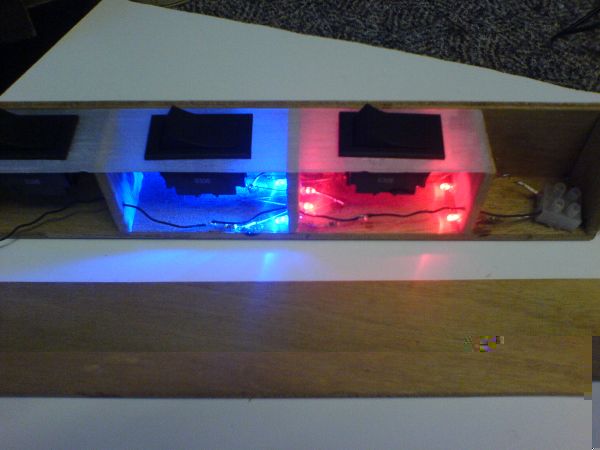

also hier das nächste bild beim gestalten des schalters. diesmal mit dimmer.
folgen noch bilder mit dem grünen licht und wies dann fertig aussieht.

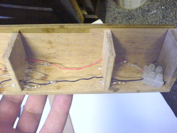

Ok. bin gerade auf der arbeit, hab aber trotzdem ne frage!
und zwar: angenommen ich habe 2 reihenschaltungen parallel hintereinander. kann ich dann einfach das minuskabel an alle als reihe dran lang führen?
hoffe es ist verständlich was ich meine. sonnst muss ichs mal aufzeichnen.
Dom
Zuletzt geändert von Gundom am Fr, 11.05.07, 11:40, insgesamt 1-mal geändert.
DaCHRlS
Beiträge: 293
Registriert: Mo, 07.05.07, 10:44
Wohnort: Herne / NRW
Mi, 09.05.07, 12:05
Ja, stimmt soweit...wobei das sehr unglücklich ausgedrückt ist... ;-)
Du hast jeweils 2 LED in Reihe und willst nun mehrere dieser Reihen parallel schalten, richtig? Dann einfach alle freien Anoden miteinder verbinden, dann alle freien Kathoden verbinden...ob nun auf einem Haufen oder hintereinander weg per Kabel spielt schaltungstechnisch erst einmal keine Rolle...elektrisch hast Du natürlich Dämpfung im Kabel...
