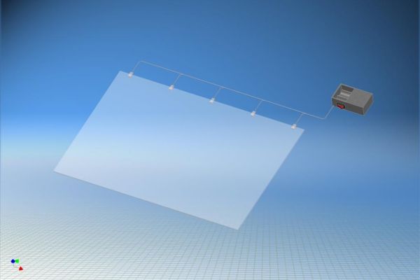

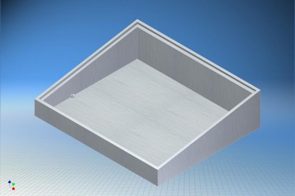

So, aber jetzt meine Skizzen,
Hallo erstmal.
Anbei nun die Bilder meiner "Konstruktionen" - also so wie ich mir das vorstellen könnte.
Soda.
Hat eigentlich schon wer ausprobiert, ob ich nun die Platte (wie in extern V2 - 2. Bild) nehmen kann. D.h. ob es auch hell genug wird?
Grüße,
Stein[/img]

Ich orakle jetzt mal, dass die Helligkeit nicht ausreichen wird, um ein Blatt Papier zu durchleuchten. Die Helligkeit, die aus der Platte austritt wird nicht groß genug sein. Schon gar nicht bei nur fünf Leuchtdioden.

Also erstens würde ich von K2 absehen, sry aber er sagte doch er möchte mit batterie betreiben, und dass nicht nur 5 min. und zweitens brauchen die doch nen kühlkörper oder?!
So ich habe schon mal sowas ähnlich gemacht, aber von unten beleuchen kannst vergessen, hast immer ungleichmäßigkeiten drin!!!
Ich habe damals so gemacht, ich habe die Platte sandstrahlen lassen und habe die gestrahlte Fläche nach und auf eine Reflektionsoberfläche gesetzt. Die Glatte Seite nach oben (zum zeichnen
Dann habe ich rundherum damals noch 5mm Leds genommen und pro seite 3 oder 4 stück reinleuchten lassen. War wie ich fand eigendlich optimal, hätte noch nen tick heller gekonnt aber war super.
Do hättest nen ultraflaches board mit allen was du brauchst
So ich denke ich das dir das weiter helfen könnte...
Vor allem machst halt RGB LED´s rein oder immer im wechsel die farben rund herum. Pro seite ein farbe würde ich von absehen ist nervig sich immer wieder im Lichverhältniss umzugewöhnen.
Achja.... sorg dafür das beim einbau um die ränder wo keine Leds sind das selbe Reflektionsmaterieal kommt wie unten drunter, bringt nochma paar prozent.
Gruss IcE

5 stück sind definitiv zu wenig
vorallem um noch ein papier zu durchleuchte...
würde sie ringsrummachen und dann wie ice schon sagte in rgb, damit du immer die gleichen lichtverhältnisse hast.
Aber ne k2 hälst sich auch länger... also 5 min

K2's dürften etwas heiß werden...
Als Reflexionsmaterial könnte man ja vieleicht silberne Klebefolie nehmen. Für eine gleichmäßige Ausleuchtung muss man sicherlich LEDs rings herum um die Platte anbringen. RGB-LEDs wären zwar schick, aber ich habe das Gefühl, dass die nicht so hell sind, wie Einzel-LEDs. Der Vorteil ist natürlich, dass man, wenn's nicht hell genug ist, einfach noch ein paar LEDs zufügen kann.
Mit einem entsprechenden Rahmen und externer Stromversorgung (Akkupack) könnte man das schon sehr flach bauen. Als Rahmen könnte man vieleicht Alu-Profile aus dem Baumarkt verwenden. Wenn man da ein U-Profil mit langen Schenkeln bekommt, kann man die vieleicht einfach über die LEDs auf die Ränder der Plexiglasplatte schieben und befestigen (schrauben, kleben, klemmen,...). Vorher noch das Stromkabel durch eine Bohrung ziehen - fertig ist der Profi-Leuchttisch.

Einen doppelten Boden kann man sich eigentlich sparen, wenn man einen externen Akkupack hat. Das wird dann richtig schön flach. Die Reflexfolie muss man vieleicht mit einer zweiten Lage etwas schützen, sollte aber gehen.
Zur Umschaltung auf Netzbetrieb: es gibt Buchsen zu kaufen, die so einen Schalter integriert haben. Stecker rein => Akku aus, Netzbetrieb an, ganz einfach.

oder so
hmm.. ich denke nun hat er nen guten anreiz und genug info um das ding stylisch und funktionell fertig zustellen. Und es ist ein unikat...
Sieht doch geil aus wenn andere da mit so nem riesen klopper sitzen under holt dann so ne 1cm dicke platte raus wo alles drin ist und auch noch auf akkubetrieb.. lol ist doch geil sowas...
Immer was haben was andere nicht haben ist die devise
Gruss IcE
Gruss IcE

...oder noch dünner...
5mm Plexiglas, 2x 1mm Aluprofil, einige zehntel Millimeter Reflexionsfolie. Macht 7mm.
Geil!
(Aber 10mm ist auch noch ganz schön flach
