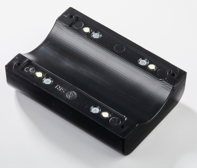

Das Innenleben der oberen Gehäuse war bei fast allen untersuchten Gehäusen sehr trocken, daher gehe ich davon aus, dass sich das Wasser nur im unteren, transparenten Gehäuse befindet. Der Kopf der LED ragt zwar hinein, hat jedoch keinen direkten Kontakt mit dem Wasser. Die Platinen sowie die Beinchen der LEDs sehen sehr gut aus und zeigen keinerlei Anzeichen von Korrosion.

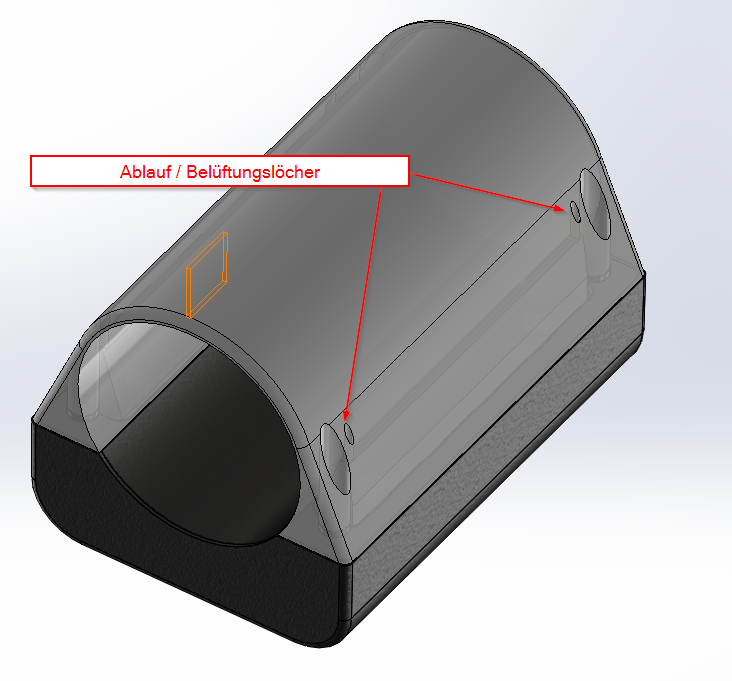

Das Untergehäuse werde ich nun zusätzlich mit Ablauflöchern versehen, die auch für eine gute Belüftung sorgen:
Gibt es bestimmte LED's dieser Bauform welche besser mit hoher Luftfeuchtigkeit klarkommen?

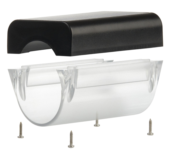

Zum besseren Verständnis auch noch ein paar Bilder vom Produkt:

Kondensiertes Wasser könnte tatsächlich die eigentliche Ursache sein, ich habe bei Wegeleuchten auch so etwas gehabt, die verbauten Ikea-Retros haben keinen Winter durchgehalten. Eine Leuchte direkt daneben, bei der das Kondenswasser konstruktiv sauber abgeleitet wird, dafür kein Problem.
Die verbauten LEDs sind allerdings in SMD Bauweise.
