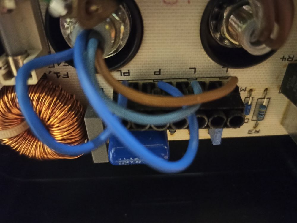

Der "Kanal" mit blauen und braunen Kabeln führt zum Deckenfluter, der "Kanal" mit den braunen Kabeln führt zur Leselampe.
Kann mir jemand einen Tipp geben, wie ich die Verdrahtung ändern muss, um die LED einsetzen zu können, die Leselampe aber weiterhin funktioniert?

So wie ich das sehe, kannst du das alte gegen das neue Leuchtmittel 1:1 ersetzen. Das ist ja auch dimmbar. Könnte nur sein, dass es eben mit dem Dimmer nicht funktioniert.
Unter Ballast wird das Vorschaltgerät für Leuchstoffröhren oder Quecksilberdampflampen verstanden, sowas hast du ja nicht verbaut.
