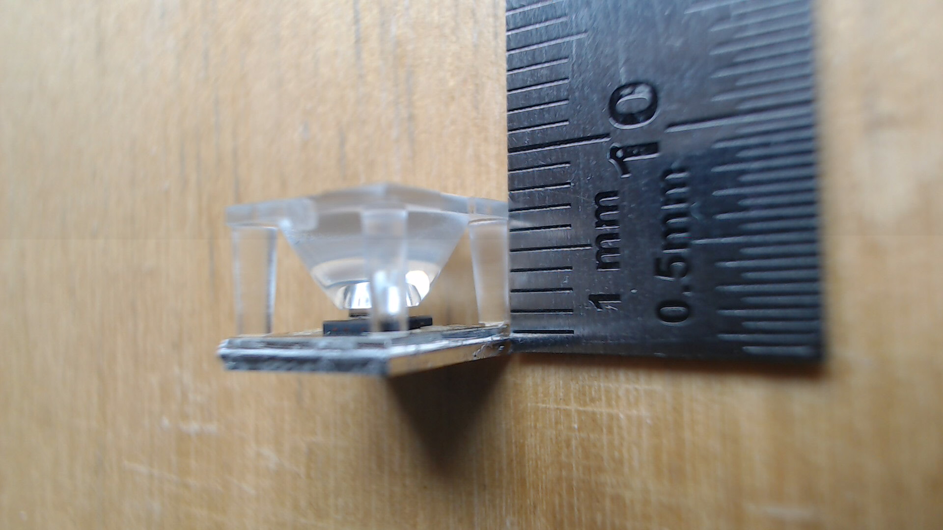

bei den detail bildern denke ich das die 4mm abstand sehr viel ausmachen - also wenn du die LED noch näher da ran bekommen würdest könnte das sehr viel bringen..
spontan einfallen würde mir z.B. ein 4mm starkes stück kupferblech (achtung da gibts dann wieder zusätzliche Wärmeübergangswiederstände..)
und ob es die auch für die XHP35 gibt weiß ich nicht - aber die Carclo 10mm linsen sind echt klein:
Osram Oslon Black mit Carclo Linse 10mm
(gerade mal fotografiert - war selbst überrascht wie schnuckeling das ist.. und spannend das meine webcam das noch schafgestellt bekommt :shock:)
so wäre es vielleicht doch wieder realistsich sowas noch dazwischen zu bekommen - vielleicht in dem der kühlkörper ein bisschen weiter weg kommt...

Also ich denke so 2-3mm kann ich maximal da noch rausholen (Langloch schleifen). Das müsste ja dann mit der Optik auf deinem Bild hinhauen.
Ist im Übrigen eine XHP50 ;)
Die Optik ist zwar zu groß, hab mir aber testweise mal zwei verschiedene bestellt, eine mit ca. 18° und klar und eine geriffelte mit ca. 20°.
edit: Hab mir auch zusätzlich noch nen Kühlkörper bestellt, den ich mit Wärmeleitkleber an den bereits vorhandenen ankleben werde.

Hallo Zusammen,
ich bin neu in diesem Forum und habe eine Frage bezgl. der MeanWell LDD-1000 LW.
Zuerst einmal eine kurze Beschreibung meines Vorhabens:
Ich möchte eine Lampe bauen die mit Hilfe einer LED (CREE HighPower-LED Neutralweiß 10.9 W 425 lm 115 ° 18 V 500 mA CXA1304-0000-000F0HB440F) beleuchtet wird. Außerdem soll die LED dimmbar sein. Dazu benutze ich eine KSQ (MW LDD-1000LW LED-Trafo, 6 - 36 V, 1000 mA, mit Litzen). Gedimmt wird analog mit einem Spannungsteiler bestehend aus zwei Potis (R1=12060 Ohm, R2=930 Ohm). Damit die LED nicht überlastet wird soll die Spannung U2 auf 1,25V begrenzt sein. Die Spannung wurde mit einem Multimeter überprüft, bevor die KSQ eingeschaltet wurde. Seltsamerweise ändert sich, sobald die Versorgungsspannung (Mean Well GSM18E18-P1J Steckernetzteil, Festspannung 18 V/DC 1 A 18 W) eingeschaltet wird die Spannung am Spannungsteiler auf 3,5V. Außerdem ändert sich unabhängig von der Einstellung des Poti R2 (0...10 kOhm) nicht der Stromfluss an der LED. Diese beträgt immer 0,2A.
Hat jemand eine Idee was ich falsch mache?
Ich bin um jede Hilfe dankbar.
