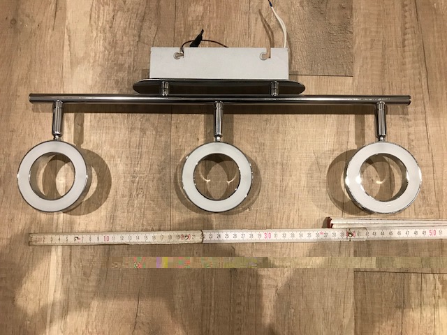

Ich habe im Flur eine LED-Leuchte mit drei ringförmigen "Lampen" und folgendem Trafo:
[attachment=1]IMG_0456.jpg[/attachment]
[attachment=0]IMG_0457.jpg[/attachment]
Seit gestern flackern die Lampen oder sie brennen sehr schwach. An derselben Leitung hängt eine weitere, baugleiche Leuchte, die völlig normal funktioniert. Die Leuchten sind gleich geschalten. Soll heißen, ich drücke im Flur auf den Schalter und beide brennen. Da ich die defekte abgenommen habe brennt jetzt nur noch eine.
Ich vermute, dass das Problem beim Trafo (LED Driver) liegt und möchte diesen wechseln, bevor ich eine komplett neue Lampe kaufe.

Leider habe ich nicht auf Handkalt gehört... Ihr ahnt es, ich habe den Treiber getauscht und noch immer das gleiche Phänomen.
Habe, wie von Handkalt so ähnlich empfohlen, die andere Lampe an den Anschluss montiert, an dem das Flackern auftrat und mit dieser trat das Flackern nicht mehr auf.
Für mich sieht es jetzt so aus, als ob der Stromanschluss (also das Kabel, das aus der Decke kommt und der Strom, den dieses Kabel führt) und der Trafo in Ordnung sind. Bleibt für mich als Laien nur noch, dass an den LEDs selbst etwas kaputt ist. Was meint ihr dazu?
Sehr ihr eine Möglichkeit, was ich noch machen kann, um die Lampe zu retten?

Wenn der Bonddraht in der Led (Verbindung von der Kontaktfläche zum Led-Chip*) gerissen ist oder schlecht geschweißt wurde, dann kann die Betriebswärme dafür sorgen, dass eine Unterbrechung des elektrischen Flusses entsteht. Kühlt sich die Led wieder ab, wird der elektrischen Kontakt wieder hergestellt. Das Blinken/Flackern müsste dan aber relativ langsam ablaufen. Falls das der Fall ist, eine Reparatur ist nicht möglich. Hier hilft nur ein Austausch der defekten Led.
Da viele Leds in Reihe geschaltet sind, ist das Blinken/Flackern in jedem Lampenkopf bemerkbar.
