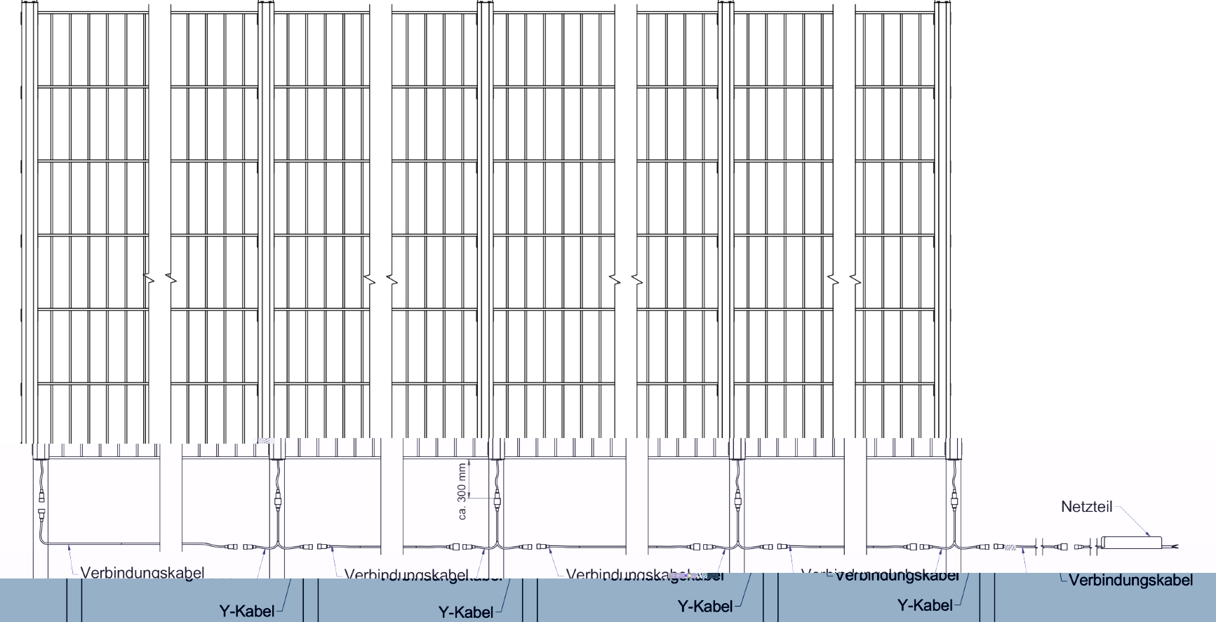

Im Anhang eine Variante von den Herstellern wo das Trafo am Anfang ist. Bei mir würde das Trafo in der Mitte liegen um den Spannungsfall zu reduzieren.
