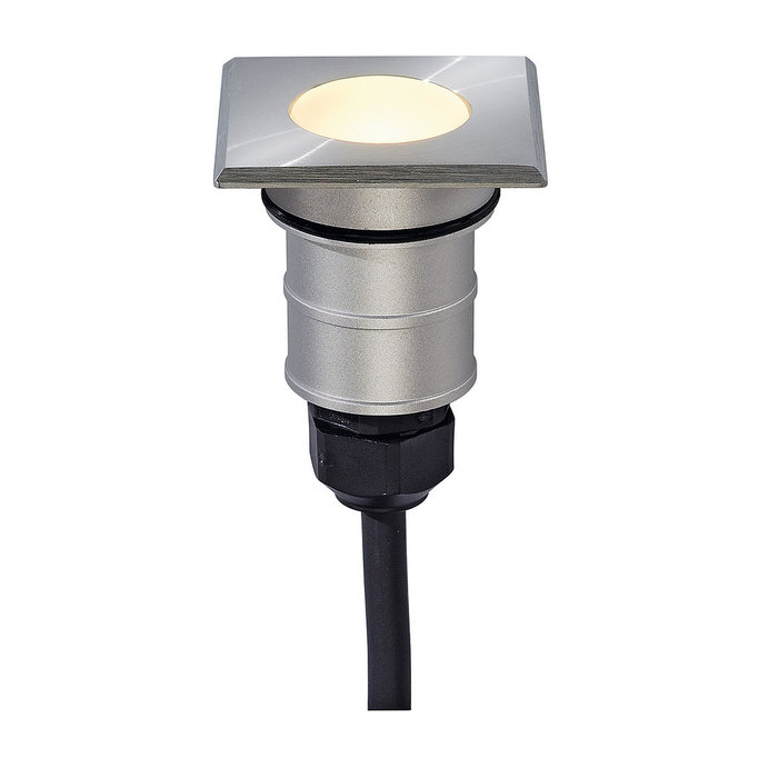

Ein Freund hat sein Bad renoviert und im Duschbereich sowie im Bereich der Badewanne als indirekte Beleuchtung LED Spots von SLV (POWER TRAIL-LITE square 1W, 3000K) installiert. Er hatte nicht gesehen dass diese in Reihe geschaltet werden müssen und sie Parallel angeschlossen. Die Lampen sind hin. Das Problem ist nun, er hat im Duschbereich und im Badbereich die Leitungen der Lampenanschlüsse zusammengefasst so dass von der Dusche und von der Badewanne jeweils für zwei Leuchten nur eine Leitung zum Trafo liegt. Es ist nicht mehr möglich ohne bauliche Maßnahmen an die Verbindungen heran zu kommen. Ich weiß dass so etwas dämlich ist aber ist es jetzt halt so. Wie kann man dieses jetzt noch retten? Ich habe mal eine Lampe zerlegt (siehe Anhang). Die Gehäuse ist komplett aus Aluminium und die Platine direkt auf das Gehäuse geschraubt, die Wärmeabfuhr ist gegeben.
Kurz und Knapp, es kommen am Trafo zwei Leitungen an, an denen jeweils 2 Spots parallel geschaltet sind.
Was brauche ich um die Lampen wieder in Betrieb zu nehmen. Bei SLV gibt es die Platinen natürlich nicht als Ersatzteil.
Gruß Dirk

Es wurde ein 12 V Trafo benutzt (Bild zur Zeit nicht Möglich). Die Lampen sind jedoch nur für 3 Volt ausgelegt. Insgesamt wurden alle 4 Spots parallel geschaltet. Die Revisionsklappe ist außerhalb des Badezimmers
Aber dadurch dass er jeweils 2 Spots schon auf eine Leitung gehangen die zum Trafo geht ist eine nachträgliche Reihenschaltung nicht mehr möglich.

Bingo, hab ich's mir doch gedacht. Die Spots sind gar nicht zum Betrieb an einem "Trafo" mit konstanter Spannung gedacht, sondern an einer Konstantstromquelle mit 350 mA.
Du könntest zwei Konstantstromquellen kaufen und die beiden Stromkreise jeweils anschließen. Theoretisch wäre das dann jeweils die mit 700 mA. Es besteht jedoch bei der falschen Parallelschaltung die Gefahr, dass sich der Strom ungleichmäßig aufteilt und somit Spots vorzeitig ausfallen. Du kannst mit dem Risiko leben, oder unter Verlust von Helligkeit sicherheitshalber mit dem Strom etwas runtergehen. Vielleicht auf 500 oder 600 mA, je nachdem, was man für eine KSQ finden kann.

Wieviel Platz (Raum) ist noch in der Leuchte?
Ich frage deshalb, weil ich denke, dass man dort eine Konstantstromquelle (notfalls einen Widerstand) einbauen kann und die Led-Leuchten mit einem Festspannungsnetzgerät betreiben sollte.
Zum Beispiel:
Für einen Betrieb mit Vorwiderständen: Meanwell RS-15-3.3 (typ. 3.3V, max. 3A, Spannung adj: 2,9-3,6V).
Ich gehe mal davon aus, dass außerhalb des Bades die Kabel zugänglich sind, sodass diese in Reihe geschaltet werden können.
Die montierte Led sieht verdächtig nach einer Cree XP-E oder G aus. Diese würde auch mit 700mA klarkommen.

Habe gerade nachgemessen, ca. 24 mm Innendurchmesser und ca.14 mm Höhe ist frei.
Die LED´s müssen IMHO ersetzt werden. Dahingehend ist also alles offen.
Er hat sich erst an mich gewandt nach dem das Kind in den Brunnen gefallen ist. Ich habe vor 20 Jahren meine Gesellenprüfung als Elektriker bestanden aber seit dem nur im IT-Bereich als Netzwerker gearbeitet.
Mit LED Technik habe ich mich bis dato nicht befasst und bin ein absoluter Newbie in dem Gebiet.

Ja. Kannst Du. Ich würde aber auch vorschlagen, eine KSQ zu verwenden und die beiden (leider) schon parallel geschalteten Leitungen in Reihe an der einen KSQ betreiben. Als Ersatzled würde ich Nichia NVSL219CT 280lm warmweiß: http://www.leds.de/High-Power-LEDs/Nich ... -Star.html verwenden . Betrieb dann mit etwa 500mA (1000mA für zwei parallel geschaltete) und knapp 3V (zwei in Reihe also etwa 5.5V). Eine geeignete KSQ dafür wäre: http://www.leds.de/LED-Zubehoer/Strom-u ... 000mA.htmlKann ich dann zwei KSQ an einem Trafo betreiben?
Diese LEDs vertragen notfalls den Strom alleine, falls bei der Parallelschaltung mal eine ausfällt.

Moinsen,
ich würde mal nach vier einzelnen mini KSQs schauen und diese direkt in die Strahler einbauen. Dann ist man auf alle fälle auf der richtigen Seite.
Bei einer einzelnen LED ist die KSQ dann zwar nicht im optimalen Wirkungsgrad aber das sollte zu verschmerzen sein.
Es gibt KSQs die für 1W ausgelegt sind und nur 13mm hoch und ca. 15mm breit sind. Diese sollten in die Fassungen passen.

Vielen Dank für eure Unterstützung
Wäre diese für die oben genannte Nichia auch in Ordnung? http://www.leds.de/LED-Zubehoer/Stromqu ... 050mA.html

Wenn es möglich ist würde ich die KSQ extern verlagern, ich weiss nicht ob die Wärmeabfuhr gut genug ist in dem dünnen Alugehäuse.Strumboe hat geschrieben:Moinsen,

Moin,
so wie ich es verstanden habe, ist alles vrbaut. Man kommt nicht mehr an die Verkabelung heran. Oder habe ich hier etwas falsch verstanden?
Bei 350mA hält sich die Wärme in Grenzen. Es kommt hier auf einen Test an. Auf alle Fälle wär man mit dieser Lösung auf der sicheren Seite. Parallelschaltungen von LEDs sind alles andere als eine stabile Lösung. Nicht ohne Grund steht auch in der Anleitung der Lampen, dass die LED-Lampen in Reihe und NICHT parallel geschaltet werden sollen.
Solange die Temperatur in dem Gehäuse unter 80°C bleibt, sollte es hier keine Probleme geben. Ggf. tauscht man die SMD-Widerstände gegen MiniMELF aus. Die sind hier dann die bessere Wahl.

Nein. Wegen der Parallelschaltung hast Du eben nur etwa 5.6V Spannung. Die Meanwell-PLD-16-1050B KSQ fängt aber erst bei 12V an. Ich hab auf die Schnelle keine 230V KSQ gefunden die etwa 1A Konstantstrom bei nur 5-6V regeln kann. Und der 12V Trafo ist doch sowieso schon da...Wäre diese für die oben genannte Nichia auch in Ordnung? http://www.leds.de/LED-Zubehoer/Stromqu ... 050mA.html

also werde ich mir vier http://www.leds.de/High-Power-LEDs/Nich ... -Star.html bestellen
und eine http://www.leds.de/LED-Zubehoer/Strom-u ... 000mA.html
muss ich jeweils noch einen Widerstand vorschalten oder ist der schon auf der Platine mit verbaut ?

Nein. Keinen Widerstand. Für den richtigen Strom sorgt die KSQ. Idealerweise könntest Du die LEDs noch selektieren. Aber dazu müsstest Du die LEDs zunächst auf einem anderen Kühlkörper montieren und anschließen. Dann an jeder LED die Spannung messen und sie so kombinieren, dass die beiden parallel betriebenen möglichst exakt die gleiche Spannung ziehen.
Noch was: Nie hinter der KSQ schalten (oder LEDs 'testweise' an eine KSQ anschließen die schon mit Strom versorgt ist).
